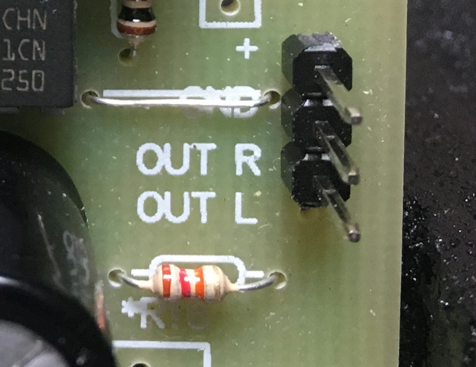

Sziasztok ,újabb kérdésem lenne hogy rendeltem egy előerősitőt, és csak szeretném tudni hogy jól kötöm e be.
Szóval ez egy mono előerősitő lenne. Bemenet ez lenne a bemenet GND és in L na de kimenet meg GND és OUT R van jólvan ez igy? Kimenet Igy nézki az egész Teljes Meg az úgy rendben van hogy az feszültség + GND, van és a Kimenetnél nincs külön GND , szóval a kimeneti jelt is arra kötöm? Csak érdekesnek találtam mert egyszer már megrendeltem ezt az előerősitőt és akkor máshogy nézett ki ,ez furcsább de papiron pedig a régihez hasonló. Úgyhogy nemnagyon értem rendben van ez igy akkor? Papir szerint Kep

Ez egy stereo cucc ha jól látom, szóval monóként vagy az L, vagy az R csatornát használod. De ilyen képrészletek alapján ez inkább csak tipp, a rajz többet mondana-
Hát nincsen rajza csak ennyi van ,igen tudom hogy használom az egyiket csak a bemenetnel L van hogy arra tudom rákötni ,kimenetnel meg R -re tudom csatlakoztatni.
Lehet hogy az én szemem rossz, de a kimeneten van L és R is!
Igen van L is de ott nincs csatlakozó mellette , 3 kis csatlakozó van, az első a V+ a második a GND , a 3ik meg OUT R

Mivel mono a cucc, nem tudsz mellényúlni. Vagy szól vagy nem.

Csak hogy Te is lássad, GND, OUT R, OUT L. A GND közös mindkét kimenethez! A hiányzó tüske pótolható. De a fólia oldalról készített fényképpel egyértelművé válna minden.
