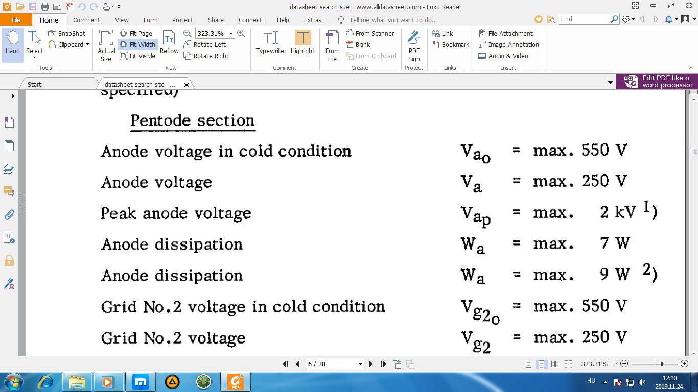

(#) jani1987 hozzászólása Nov 24, 2019
Lassan szeretnék neki állni a következő sztereo erősítőmnek viszont némi fogalom zavarba vagyok. Mi is az az anód disszipáció? Mellékelem a PCL85 adatlapját. Az M mag mérete 6,76cm2. 40Hz-en elvileg 18W jön ki belőle. A lemez tényleges külső mérete 85x85mm. Ablak méret 16x57mm.
A hozzászólás módosítva: Nov 24, 2019
(#) (Felhasználó 1947) válasza jani1987 hozzászólására (») Nov 24, 2019
„Anód (Plate) disszipáció:
A csövön eső feszültség, és a rajta folyó áram hatására a cső UAK * Ik teljesítményt fog disszipálódni. Adatlapon megadnak egy határértéket, ami felett a cső károsodik.”

(#) mohinger válasza jani1987 hozzászólására (») Nov 24, 2019
Szia Jani!
PCL85 nemigen alkalmas erősítőnek, maximum, ha triódának van kötve a pentóda része. Így kb 1-1.5W jön ki belőle maximum SE üzemmódban. PP-ben is max. 5W-ot lehet kiszedni belőle. Anno Budapest kimenővel ultralineár üzemmódban nekem ennyit tudott.
(#) TAttila77 válasza jani1987 hozzászólására (») Nov 24, 2019
Pl. ha SE-t akarsz építeni bármilyen csövet nézel kis végfokozathoz, a mindenkori anóddisszipációnak a kb. negyedét fogod tudni hasznosítani csak.

(#) Imi65 válasza TAttila77 hozzászólására (») Nov 24, 2019
Végcső az L része (az F "kispentóda", az L a teljesítményrésze) A PCL85 tipikusan TV vevők függőleges eltérítőegységeibe tervezett, impulzustechnikai cső volt. Ezért nem is igazán válik be hangfrekvenciás alkalmazásokban.
