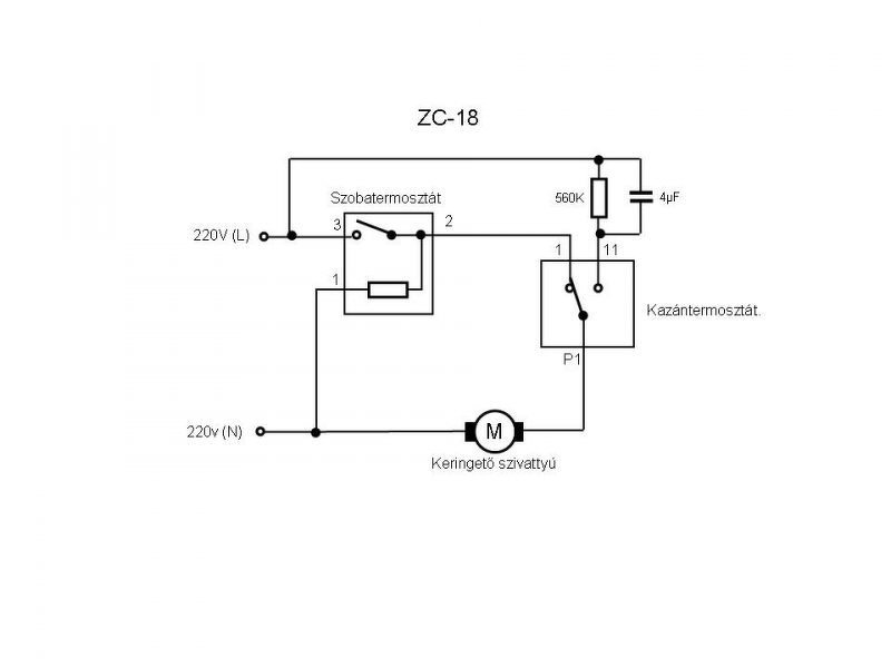

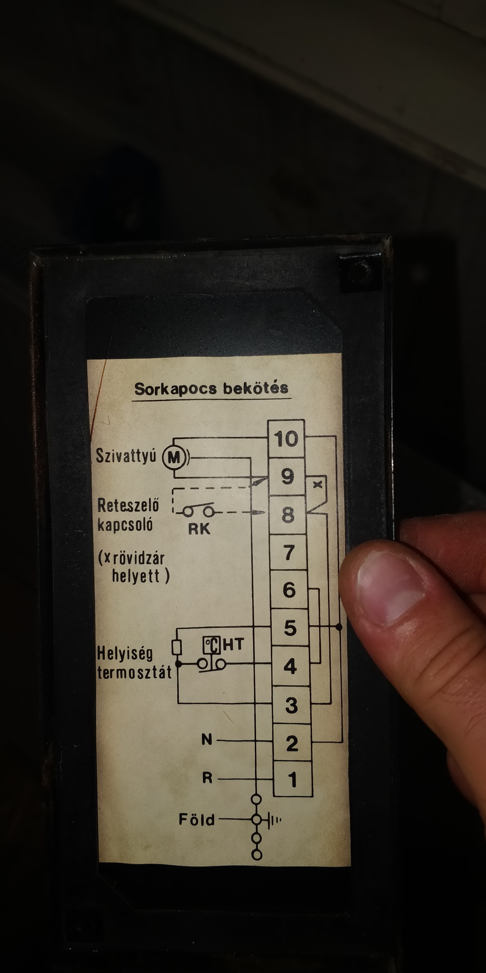

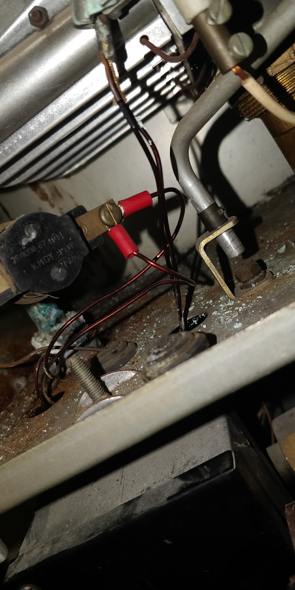

Vásároltam egy Computherm Q7 RF termosztátot. Ennek a bekötéséről szeretnék megbizonyosodni, hogy mindent rendben fogok-e csinálni. Olvastam, hogy lehet kell bekötnöm ellenállást valahova, az a rész nem teljesen tiszta.
Szóval amit találtam kapcsolási rajz (dbcf065df593b86a38e902d3eae21447.jpg) az miképp állja meg a helyét az adott Q7-es termosztátom ügyében? Mivel a bekötési segédletben ( lentebb linkeltem) természetesen másképp mutatja.
Régen az MGM tekerős termosztátja volt ami már borzasztóan öreg és elhasznált volt. A rendszer sem volt jól megcsinálva mert a termosztát és a kazán kapcsoló egy áramkörön volt, ahogy azt az előttem lévő hozzászólásban is írják.
Tehát, ha jól gondolom a következőt kellene tennem:
Az 1-2es (R-N) kábelre rakok egy villásdugót (földeléssel együtt, plusz kicserélem a kábelt is, mivel számomra nem szabványos 2 fekete és 1zöld-sárga kábelt tartalmaz, és a jövőben nem szeretnék ezzel szívni), mivel régen direktbe volt kötve a rendszerbe! Ezt bedugom és a kazán ezen része rendben.
Majd a 3-4-5ös jelölésekhez kötöm a szoba termosztátot ahogy a IMG_20191015_203952.jpg-es képen is látható. De csak 2 vezetéket (termosztát 11. oldal) az NO és COM csatlakozásra csak hát melyik kettőt? Ebben tudnátok nekem segíteni, egyáltalán jól gondolom-e? (Azt tudom, hogy az egyik vezetéket nem kell bekötni, mert azzal a régi MGM-en volt egy relé ha jól emlékszem amit éjszakai üzemmódban melegített így 4-fokkal alacsonyabb fűtést eredményezett, még nem teljes a tudás át kell olvasnom párszor, hogy mindenre pontosan emlékezzek)
Előre is köszönöm!
(#) Gafly válasza Dhrawson hozzászólására (») Okt 16, 2019 1 / 1
A mellékelt kapcsolási rajz nem ide való.
3 -> NO
4 -> COM
De mivel az 5-ös az a nulla, a 3-as pedig a fázis, ezért az eredeti három vezetékkel (és egy átkötéssel) is be tudod kötni.

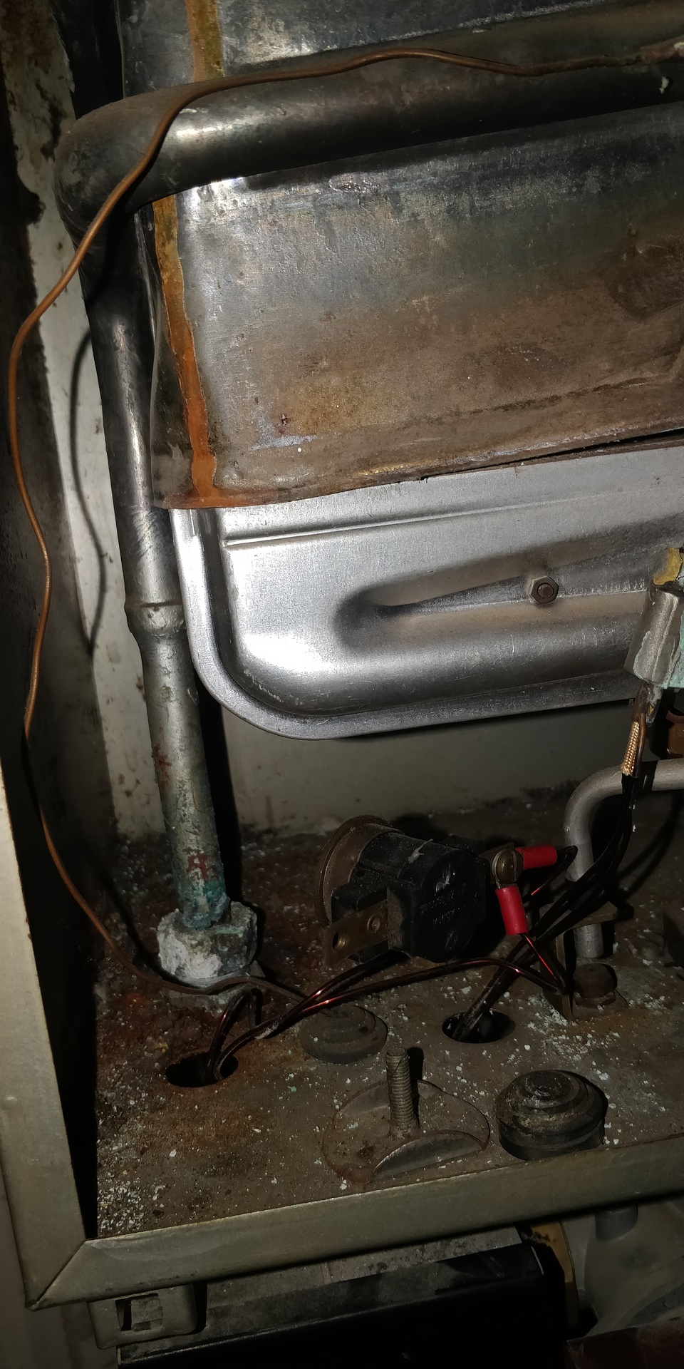

A kazántermosztát érzékelője az a "rézcső jellegű" cucc, az a helyén van.
Ami nincs a csövön az a túlmelegedés elleni védelemre szolgáló klixon. Ennek is a csövön kellene lennie, bal oldalon, felül. De jelen esetben mindegy, mert úgyis ki van kötve. Ha úgyis hívsz szerelőt, akkor ezt is cseréltesd ki, jobb a békesség.

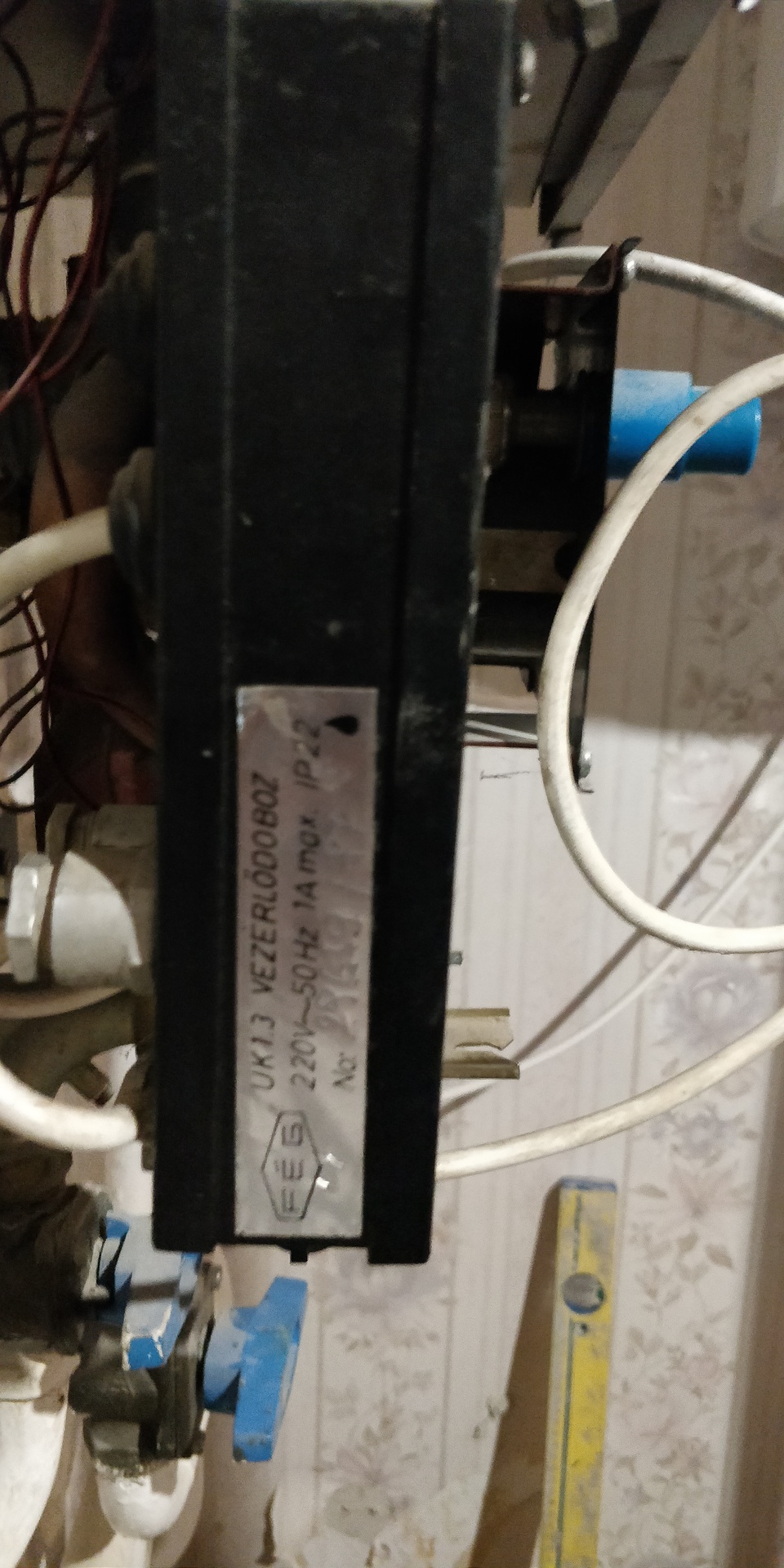

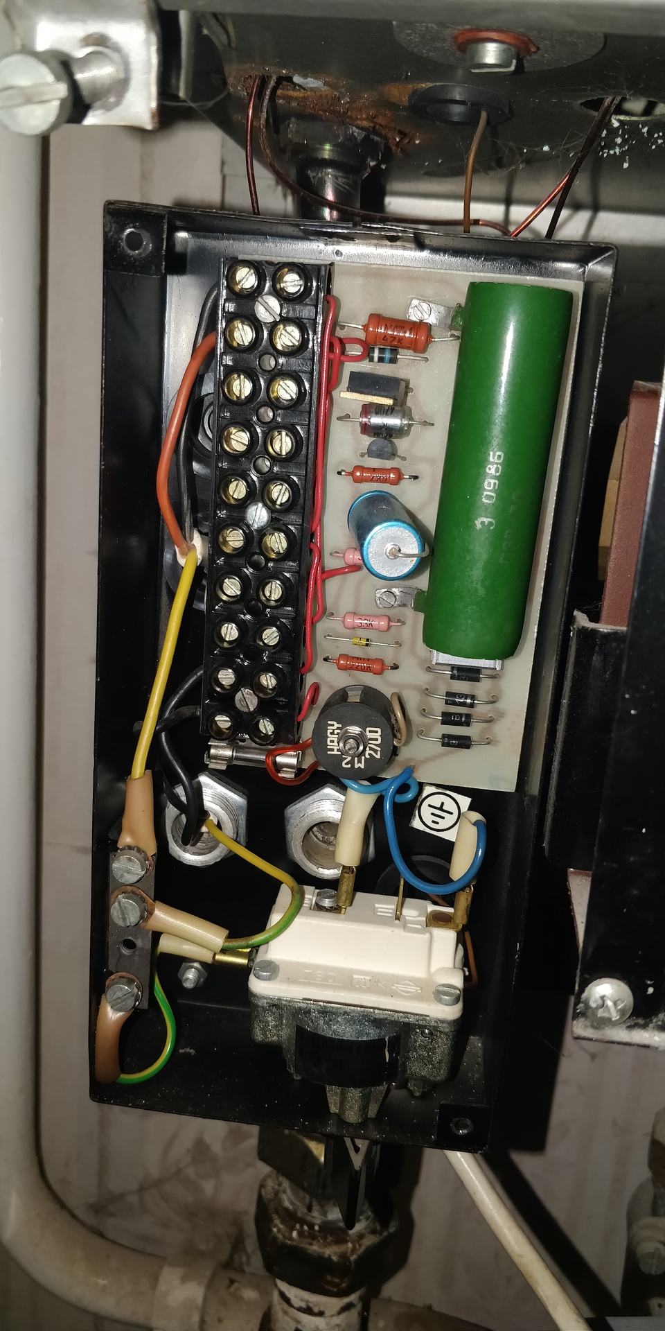

Hello,
zc-18
"Tök egyszerú" a gondom, nincs utókeringtetés.
A képen látható vezérlőpanelem van.
Mit lehet, hol lehet, lehet-e ezzel valamit csinálni, állítani?
(#) zoszka válasza Jzsolt79 hozzászólására (») Dec 5, 2019 /
Panel csere. Ilyenre
(#) Gafly válasza Jzsolt79 hozzászólására (») Dec 5, 2019 /

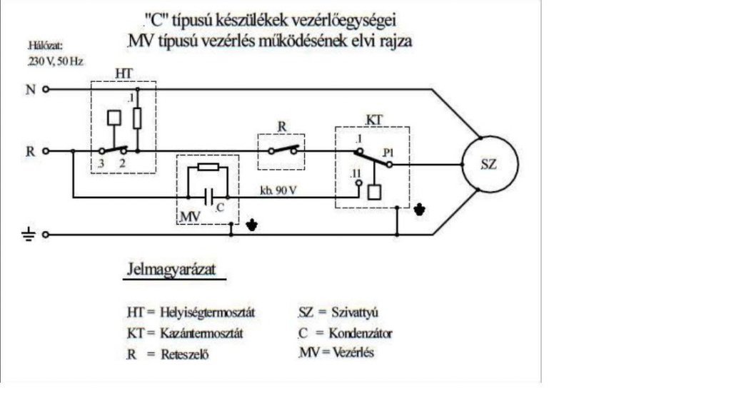

Szia, jó pár alkalommal fel lett már téve a rajza ide a fórumba, például itt.
Faék talán egyszerűbb.
Mérd meg a félvezetőket (első körben nem is kell kiforrasztani semmit), a diac-ot nem triviális.
Érintkezést a "nagy zöld ellenállás" lábainál.
Panel hátoldalán a forrasztásokat.
Én személy szerint nem vennék másik elektronikát...
Két megjegyzés:
- Vigyázz, harap! Hálózattal közvetlen kapcsolatban van!
- Nem kell kapkodni, rövid távon sok baja nem történik a cirkónak az utánkeringetés hiánya miatt.

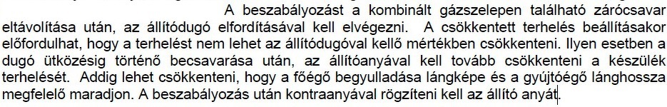

(#) szalamandra válasza nsx82 hozzászólására (») Szept 23, 2020 / 1
Szia, az alábbi dokumentum 27. oldalán, 7. és 13. pontban írnak pár dolgot.
Lehet buta kérdés, de tágulási tartályt tettél fel újat? A radiátorokat nyisd ki alul, felül teljesen, kazán és szobatermosztátot feltekerve, próbáld úgy a rendszert,
Szerintem kellene egy normális szerelő, aki kitisztít, leellenőriz, beállít mindent. Nem túl bonyolult egy ilyen kazán.

(#) zoszka válasza nsx82 hozzászólására (») Szept 23, 2020 / 1
Keringési okok: szivattyú, dugulás, levegő, vezérlés.
Beállítási ok: alaphelyzeti előfeszítés túl nagy a gázarmatúrában.
