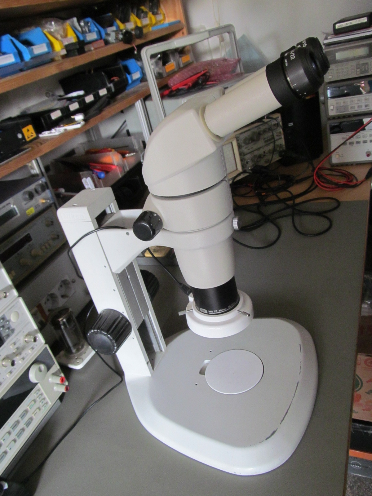

Például egy QFN toknak elég sűrűn vannak ahhoz a lábai, hogy szabad szemmel ne legyen az embernek kedve gányolni.
Ráadásul nem is tanácsos tákolni, mert például ami a képen alatta van panel az az ATL-1 műhold repülő példányának fedélzeti számítógépe. Pár hónap és ha minden a tervek szerint halad akkor már az űrben lesz. A gép kerekítve 40.000Ft volt, ami nagyon baráti ár egy ilyen gépért. Oldalnézeti képet a hétvégén fogok tudni csinálni, jelenleg 120km-re vagyok tőle. Amúgy innen vettem, ő az pontosan. A munkatávolság egy kicsit lehetne nagyobb, de amúgy jól el lehet férni alatta egy Ersa I-con pákával. Én a két rögzítő fület leszereltem, mert csak útban volt. Amúgy a gép nem egy műanyag játékszer, jól kidolgozott fém alkatrészek, minőségi üveg lencsék, semmi nem lóg, lötyög, kottyan, szóval minőségi darab. Valódi sztereo, két teljesen különálló optikai úttal. A hozzászólás módosítva: Szept 25, 2019
Gratulálok hozzá, nagyon jó választásnak tűnik. Magam is jelentős látásrásegítésre szorulok, de mivel nekem ez nem megélhetés, ezért vacillálok érdemes-e ilyen beruházásba fogni, tisztán a hobbi oltárán áldozva ezzel.
Éppen a hobbi oltára az, amin semmi sem drága.
Mélységesen egyetértek veled. De nekem vannak más költséges passzióim is, ezért mégis kell némi önmérsékletet gyakorolnom, vagy legalább mérlegelnem a kiadásokat.
Jó kis mikroszkóp ez, bőven elég otthonra.
Én egy régi SMZ-1000-es Nikont nyúzok, vagy 15 éve. Max. 80x-os nagyítást tud, nagyon jó vele dolgozni, nem fárassza a szemet. Általában 20x-os nagyítást használok, ritkán kell a nagyobb. Azért szeretem, mert pont jó a munkatávolsága, könnyű alatta dolgozni. Van hozzá egy kamera adapterem/tartozékom is, ha dokumentálni/fotózni kell a javítást, vagy efféle elvárás lenne.

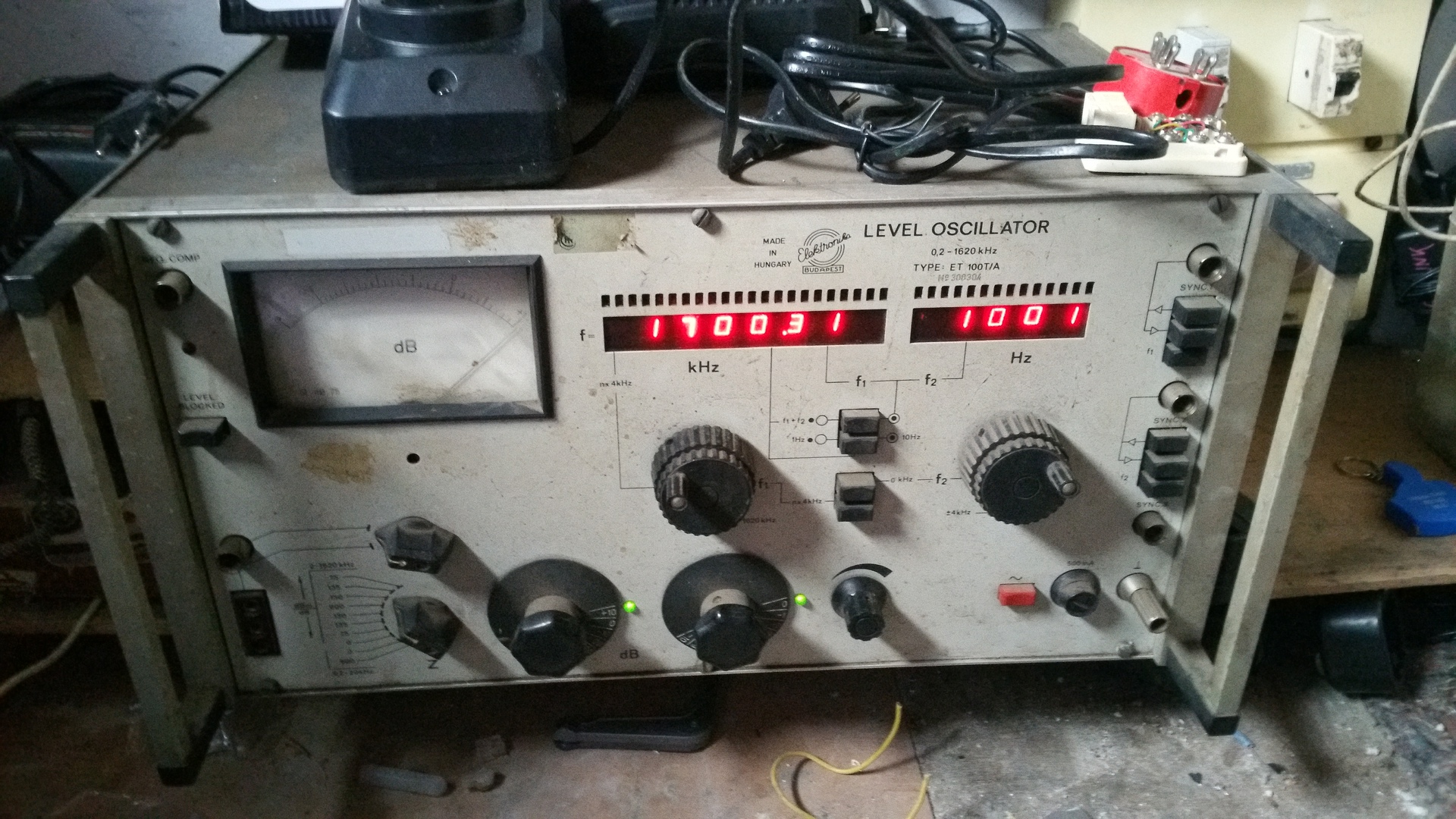

Sziasztok!Az alábbi szerzemények kerültek hozzám,végre van már egy jó szkópom is.
Az oszcillátor igaz csak 1,7 Mhz-ig megyen de így is használható.
