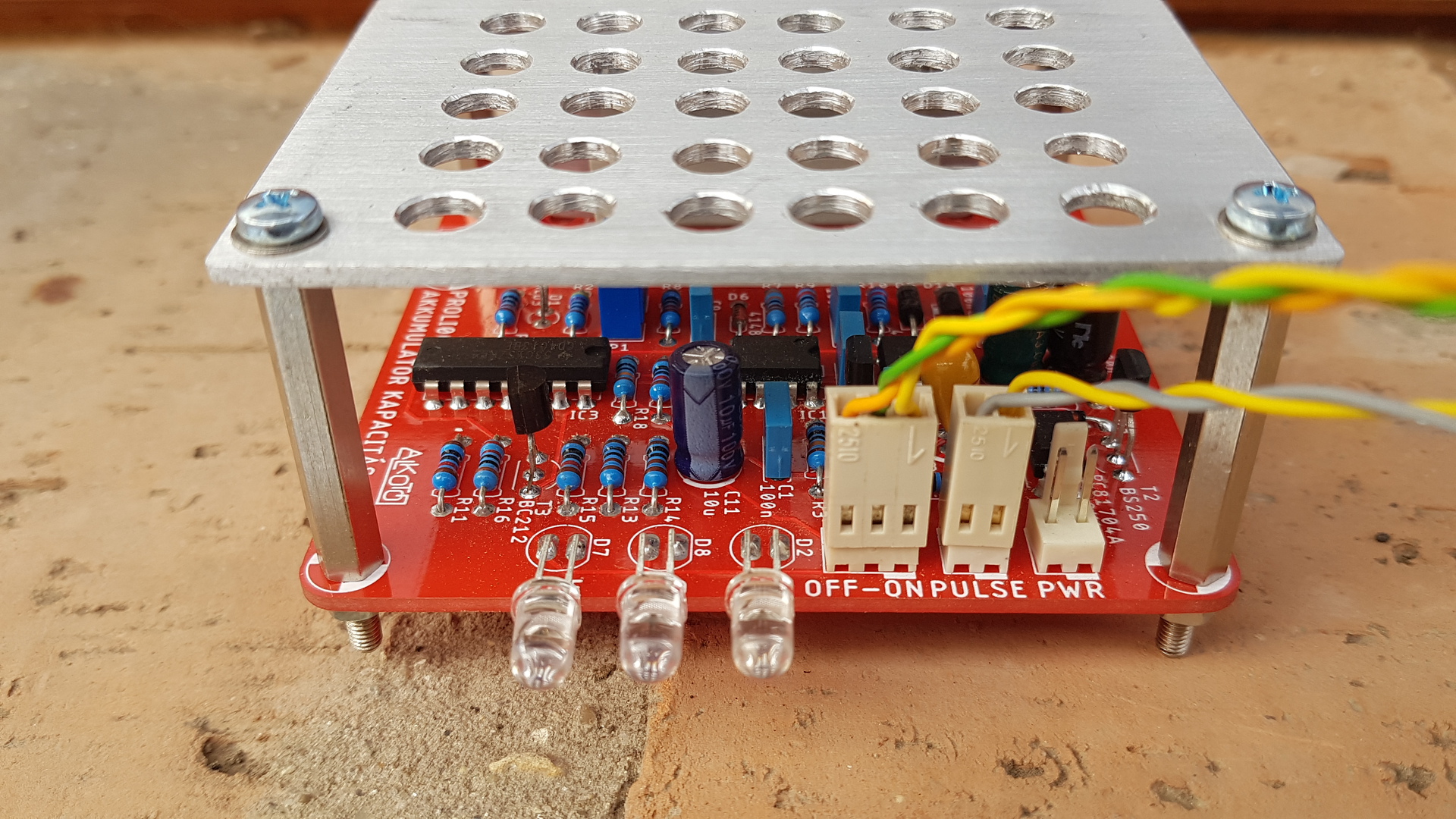

Elkészült az áramkör. Akkumulátorral még nem próbáltam ki, mert nincs itthon lengőben, de labortápos tesztelés alapján minden funkció rendben van. Az élesztés problémamentes volt, és pontosan tudtam kalibrálni, Proli007 leírása ebből a szempontból is kifogástalan.
Nálam egy apró eltérés van a javasolt terheléshez képest. Egy 21+5W-os izzót találtam, minek ha mind a két izzószálát bekötöm, akkor 1,99 A áram folyik rajta, amit én 2 A-re kerekítettem. Ezzel az értékkel a felvillanási időnek 36/2=18 sec-nek kellene lennie. Ez én 10 felvillanás értéke alapján 18,1-re tudtam beállítani. Ha valaki szeretne egy ilyen eszközt magának, akkor van még néhány darab fölösleges panelom hozzá. A számlálót az EBAY-ról rendeltem (ez az). Köszönöm Proli007 gondos munkáját!
