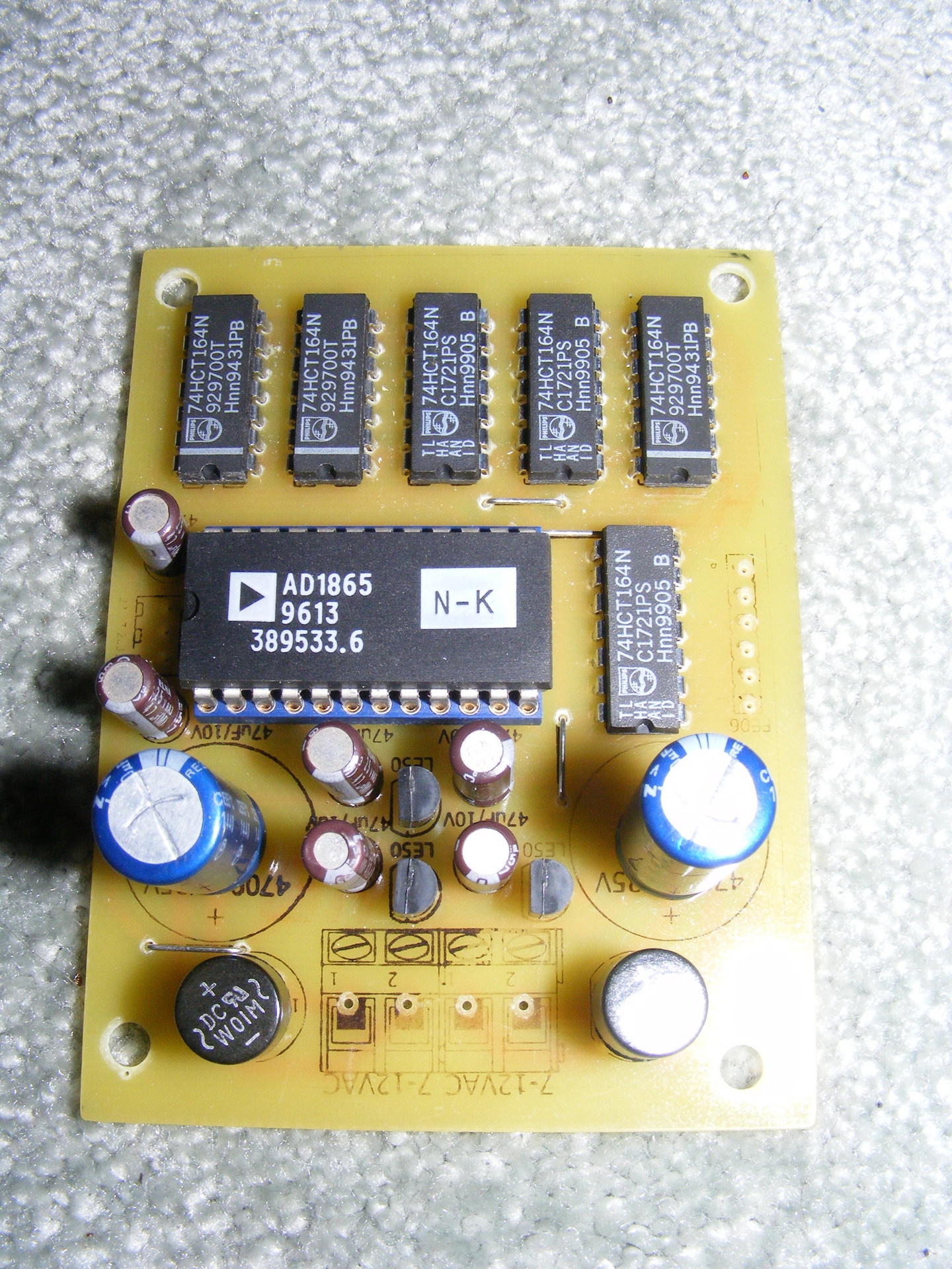

Készülőben egy AD1865-ös DAC, pavouk tervek alapján. Megépítem hozzá a CS8416 és DIR9001 receivereket is, majd elválik melyik a jobb.

(#) CIROKL válasza Moszkvai hozzászólására (») Dec 28, 2019 /
Na hogy hogy ilyen őskövületet épitesz ?
(#) Moszkvai válasza CIROKL hozzászólására (») Dec 28, 2019 / 2
Még mindig vonzanak! Készül egy PCM63-as is, de annak a nyákját nem én csináltam, készen vettem.
Szép a panel anno nézegettem az ebay -en
A PCM63 ak is kinából jöttek?
Nagyon minőségi nyák, 3mm vastag. A PCM-eket egy Pioneer CD lejátszóból szedtem ki.
(#) barcikaikippi válasza Moszkvai hozzászólására (») Dec 28, 2019 /
Szép munka! Na, de honnan lehet eredeti AD1865-ös IC-t szerezni?
A hozzászólás módosítva: Dec 28, 2019
(#) CIROKL válasza barcikaikippi hozzászólására (») Dec 28, 2019 /
Szerintem lehetséges a beszerzése , hogy eredeti e vagy nem az jó kérdés ,több helyről is szereztünk anno ,eddig mind tökéletesen működik.
Nekem.ez az ic a nagy kedvencem sok köritéssel épitettem belőle .
