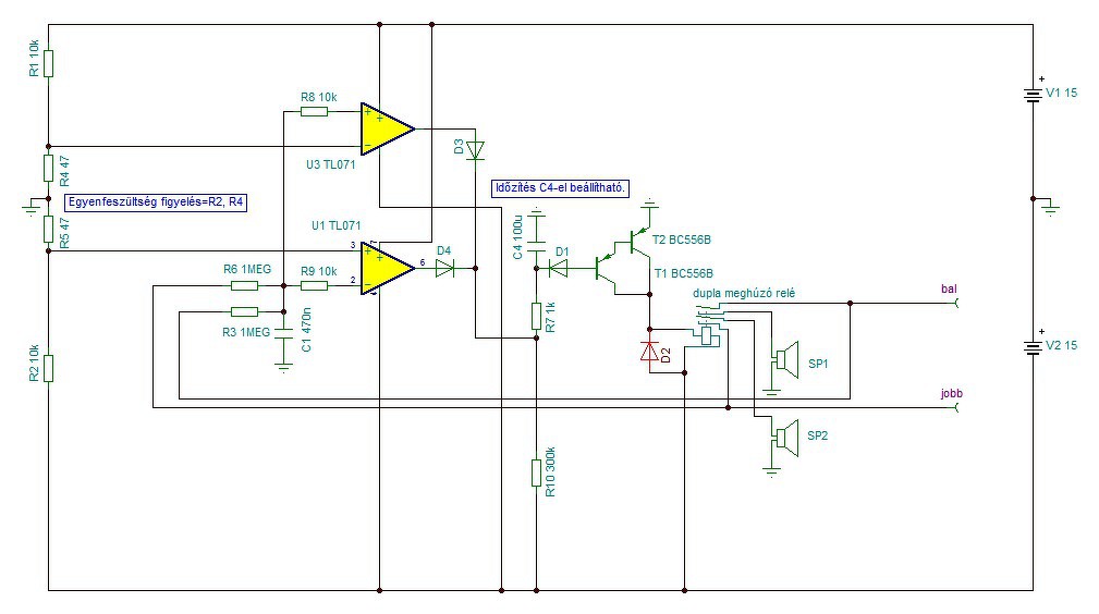

(#) highand hozzászólása Nov 16, 2019 /
Én is felteszek egy kapcsolást. El semmivel sem jobb, vagy egyszerűbb mint az összes többi. De van mégis előnye. Az, hogy nagyon érthető átlátható a működése.
A baloldali két fesz. osztóval lehet beállítani, hogy mekkora kimeneti DC szint-re szakítsa meg a relé a hangszóró áramkörét. C4-el lehet a bekapcsolási késleltetést állítani. Az erősítő kikapcsolásakor, ha a tápfesz 15V-ról 12-re csökken, a relé már elenged, így kikapcsoláskor sem durran a végfok.
D1 a tranzisztorok BE diódáját védi a zener hatástól, D2 pedig a kollektor emitter réteget, a tekercs kikapcsolási tranziensétől. Az OPA-k kimenete negatív tápon van normál üzemben, amit D3, D4 választ le a kondenzátorról. Amennyiben a hangszóró kimenetek valamelyikén a DC szint meghaladja a 150mV-ot, valamelyik OPA kimenete átbillen a pozitív tápfeszre, ezzel R7-en keresztül kisüti C4-et, aminek hatására T1,T2 lezár és a relé elenged, megszakítva ezzel a hangszórók áramkörét.
Azért ha valaki hibát találna, kérem jelezze, bár az áramkör már 20 éve is jól működött.
(#) reloop válasza highand hozzászólására (») Nov 16, 2019 /
Üdv! Eddig ez alapján építették a kollégák.
(#) highand válasza reloop hozzászólására (») Nov 16, 2019 /
Egyik sem jobb a másiknál. Számomra átláthatóbb, amit én raktam fel. Aki nem érti maradéktalanul ezeket a kapcsolásokat, de megépíti és használja, azoknak lehet jó.
