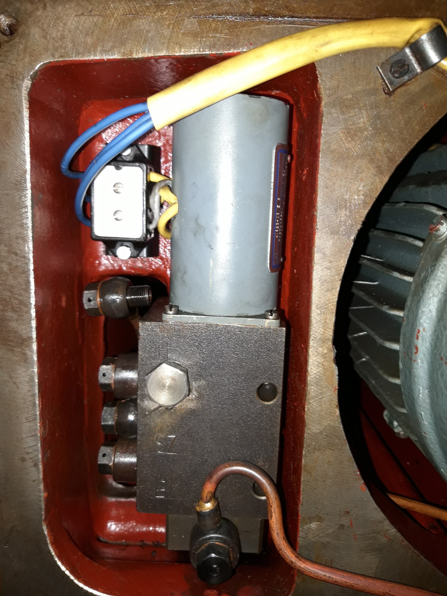

Szerintetek ez a mágnes szelep (útváltó) hogyan működhet,illetve a bekötésére volnék kiváncsi. 3 szál vezeték jön le róla,2 szürke és 1 sárga,24V kell neki gondolatom szerint Dc. Úgy gondolom a sárga a minusz és a 2 szürke közül váltja az utat. Valahogy ki lehet ezt mérni?polaritás biztosan számit. Ez egy marôgép útváltó szelepe ami egyik pozicióba az előtolást a másikban a villámjáratot működteti. Köszönöm ha valaki tudna segiteni. ![]()
