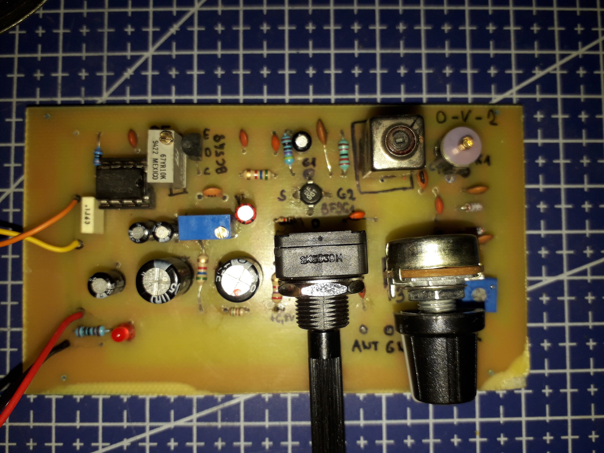

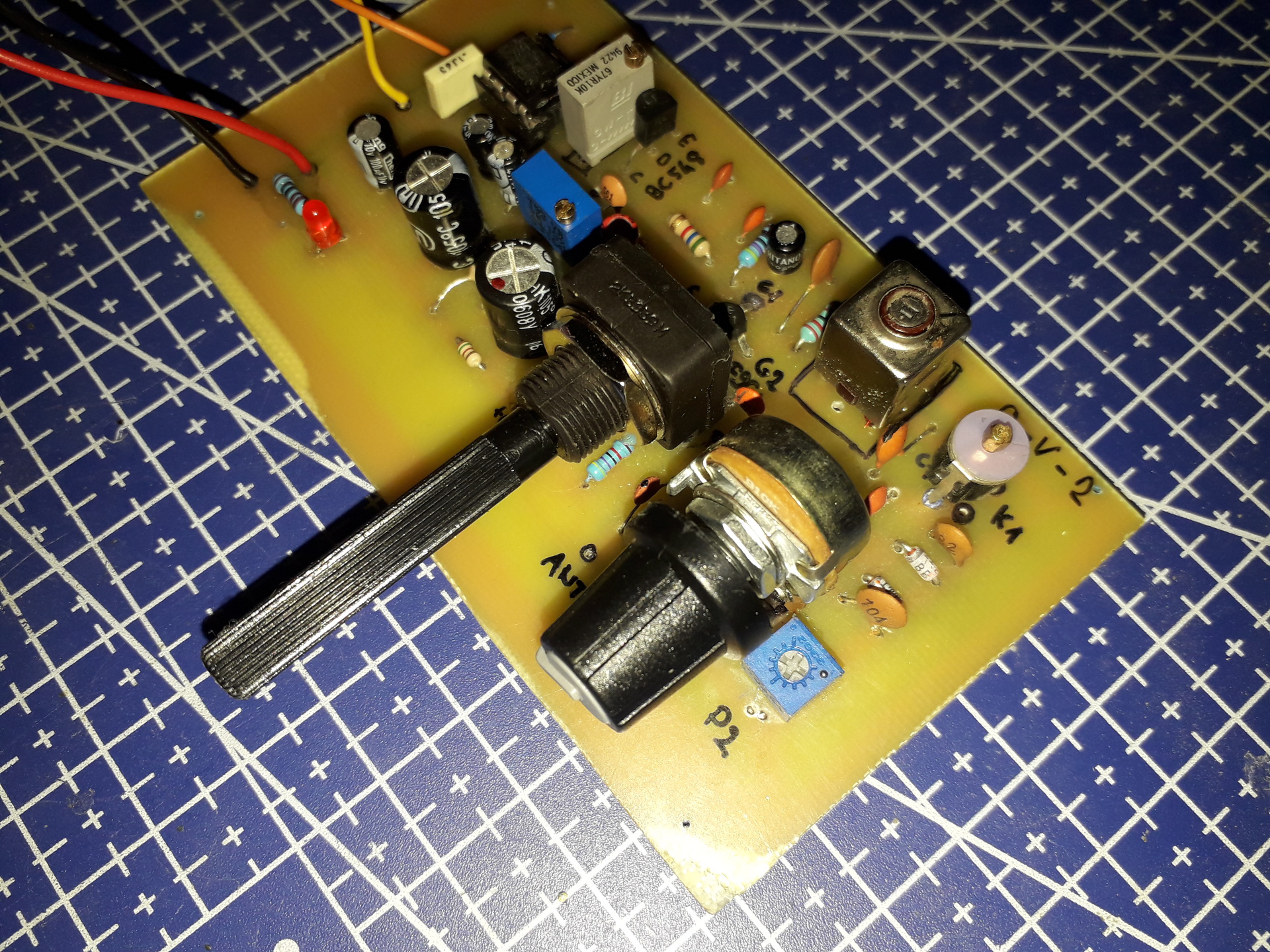

(#) sany hozzászólása Jan 10, 2020 / 3
Még egy kis haladás a projektemmel. Helyzetjelentés.
Először az alkatrészekről. A kis trimmer kondenzátort kicseréltem egy másik típusra, ami egy 3...40 pF Philips fóliatrimmer. Vettem BF961-es típusú MOSFET -et. A potmétereket is próbáltam beszerezni. Sajnos egyelőre, műanyag potméterből P4-nek 2,5kΩ -ost kaptam. Elkészítettem a tekercset. Az LCM2 műszerem szerint az induktivitása a vasmag tekerésével 7,88...33,4uH között változtatható. Itt 0,2 mm -es huzalt használtam. Megtekertem az 1 menetet is, 1mm-es CuZ huzalból. A panelt le kell mosnom, még látható gyanta rajta.
Másodszor az eddigi élesztésről. A BC548 tranzisztor kollektorán egy 2 MΩ-os trimmerrel beállítottam az aktuális Ut/2 feszültséget, ez jelenesetben Uc=4,61 V (Ut=9,22V). Ellenőriztem hanggenerátorral a HF végfokot jól működik. Gerjedésre utaló jel egyelőre nincs.
Folytatjuk...

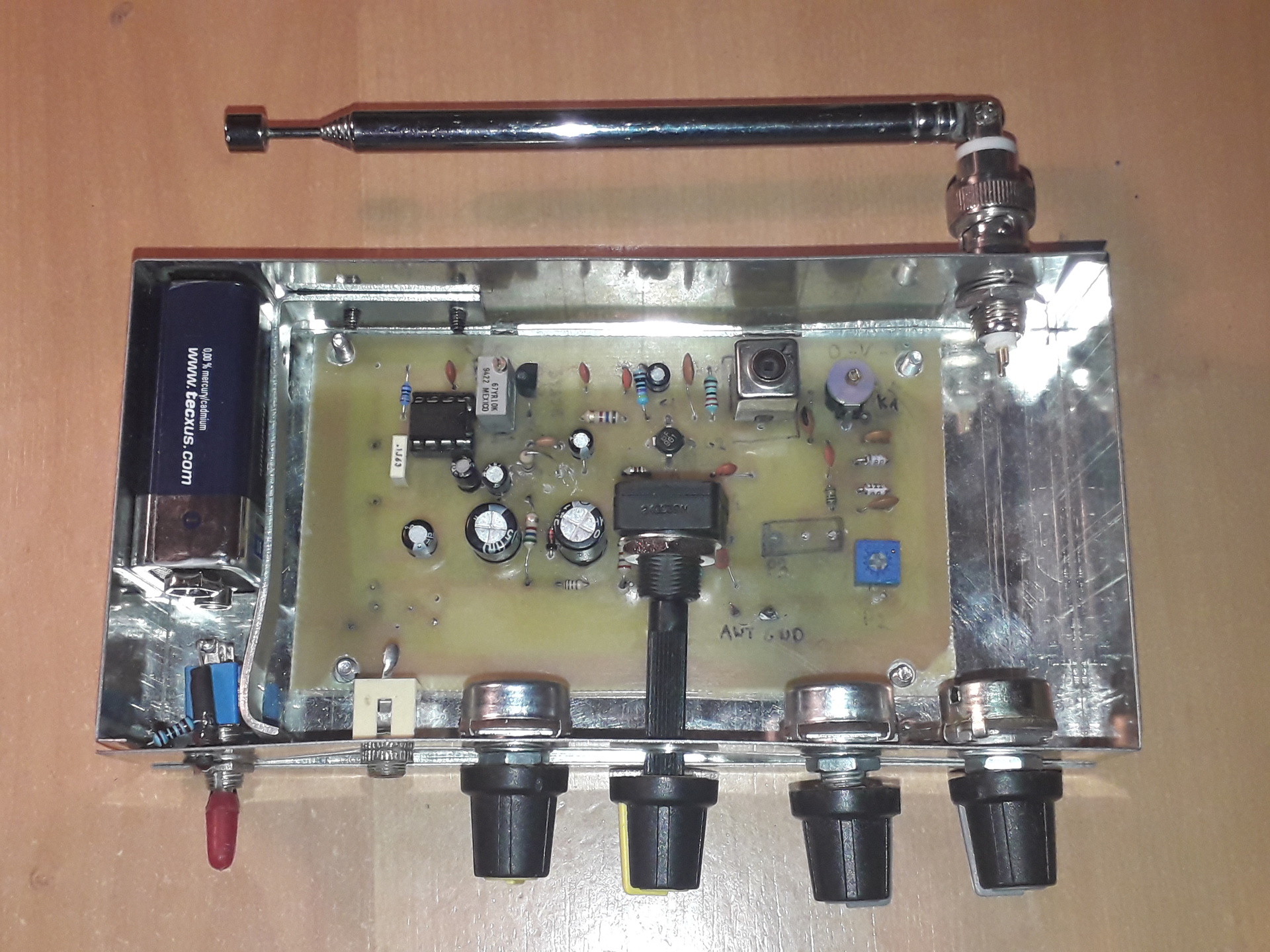

(#) sany válasza tnl hozzászólására (») Jan 13, 2020 / 2
De, azért vannak hibák. Most a dobozolását fogom elkészíteni, aztán pedig az élesztés lesz a következő fázis.

(#) sany válasza tnl hozzászólására (») Jan 21, 2020 / 3
Szóval ilyesmi dobozolásra gondoltam.

(#) pucuka válasza sany hozzászólására (») Jan 21, 2020 /
Könnyen beszélek, nem én csinálom.
Ha megengedsz egy apróka észrevételt a dobozolással kapcsolatban. Az előlap jobban nézne ki, ha dupla lenne. Az egyik, a mostani, ami szerelőlapként funkcionál, de tennék elé (távtartóval) egy "dísz" előlapot, amin csak a lyukak vannak, polírozhatod, lakkozhatod feliratozhatod. A fekete hosszúszárú tengely, így tingli tanglizni fog, előbb utóbb problémás lesz. Ha beáldozol egy potmétert, és az alapját átvezető csapágyazásként használod, akkor stabilabb lesz.
