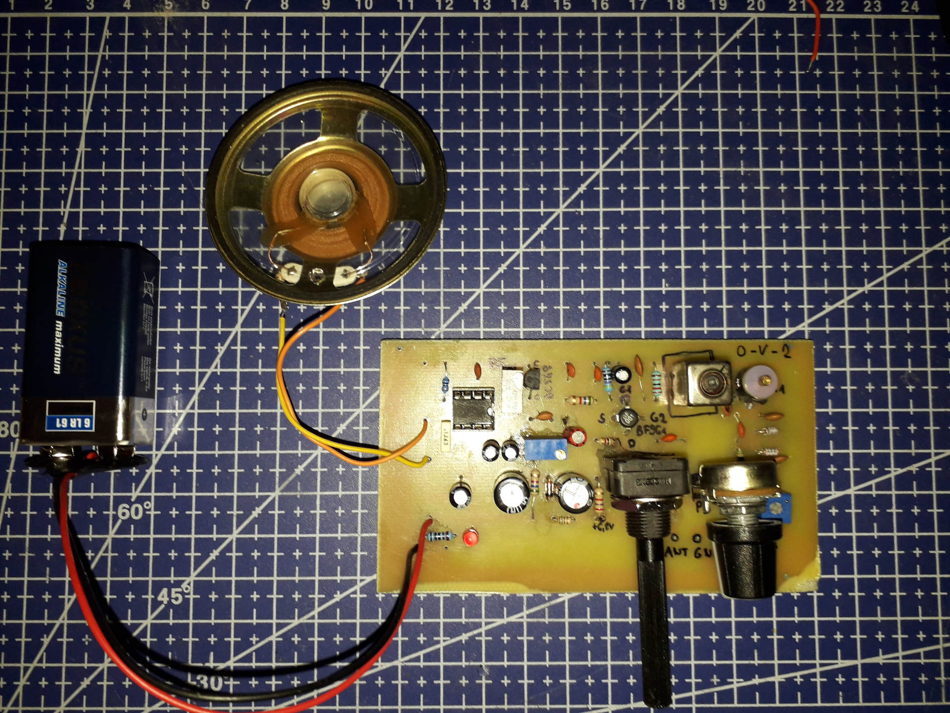

Még egy kis haladás a projektemmel. Helyzetjelentés.
Először az alkatrészekről. A kis trimmer kondenzátort kicseréltem egy másik típusra, ami egy 3...40 pF Philips fóliatrimmer. Vettem BF961-es típusú MOSFET -et. A potmétereket is próbáltam beszerezni. Sajnos egyelőre, műanyag potméterből P4-nek 2,5kΩ -ost kaptam. Elkészítettem a tekercset. Az LCM2 műszerem szerint az induktivitása a vasmag tekerésével 7,88...33,4uH között változtatható. Itt 0,2 mm -es huzalt használtam. Megtekertem az 1 menetet is, 1mm-es CuZ huzalból. A panelt le kell mosnom, még látható gyanta rajta. Másodszor az eddigi élesztésről. A BC548 tranzisztor kollektorán egy 2 MΩ-os trimmerrel beállítottam az aktuális Ut/2 feszültséget, ez jelenesetben Uc=4,61 V (Ut=9,22V). Ellenőriztem hanggenerátorral a HF végfokot jól működik. Gerjedésre utaló jel egyelőre nincs. Folytatjuk... A hozzászólás módosítva: Jan 10, 2020
De, azért vannak hibák. Most a dobozolását fogom elkészíteni, aztán pedig az élesztés lesz a következő fázis.
Hogy tudod megállni, hogy rögtön ki ne próbáld?
Hat ez az nem haladok , mert doboz nélkül megy szétdobálva a rádió és úgy hallgatom, pedig kéne dobozt csinálni neki.
Jó a főbb paramétereket már ellenőriztem, csak még nem hangoltam.
Semmi gond. Dobozolása majdnem kész. Hamarosan lesznek képek.

Szóval ilyesmi dobozolásra gondoltam.
Sávváltója a hátulján lesz ... k1 et oda lehet legrövidebben bekötni.
Könnyen beszélek, nem én csinálom.
Ha megengedsz egy apróka észrevételt a dobozolással kapcsolatban. Az előlap jobban nézne ki, ha dupla lenne. Az egyik, a mostani, ami szerelőlapként funkcionál, de tennék elé (távtartóval) egy "dísz" előlapot, amin csak a lyukak vannak, polírozhatod, lakkozhatod feliratozhatod. A fekete hosszúszárú tengely, így tingli tanglizni fog, előbb utóbb problémás lesz. Ha beáldozol egy potmétert, és az alapját átvezető csapágyazásként használod, akkor stabilabb lesz. A hozzászólás módosítva: Jan 21, 2020
