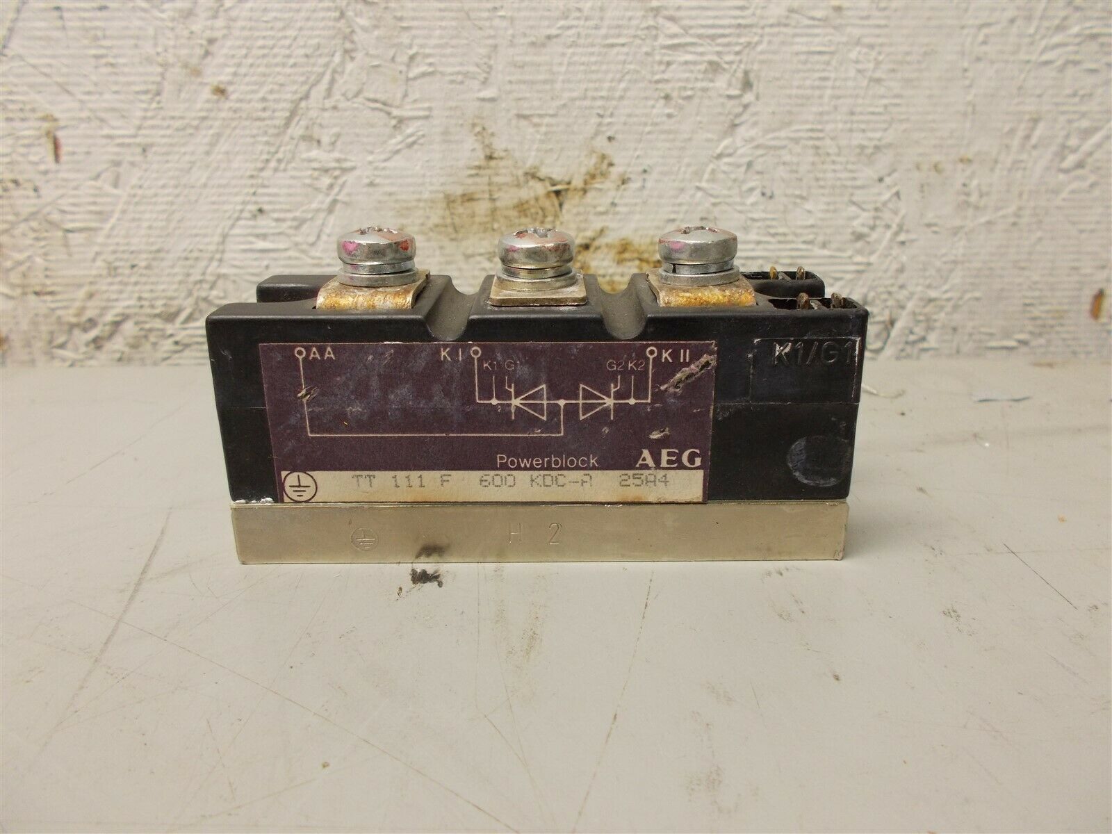

ferci!nem egyszerű mert még nincs teljesen kiépítve, de a beírt adatokat rólla írtam lemegpróbálok egy képet bemásolni, de ez csak egy hasonló kütyü
Így már egyszerű.. 2 tirisztor közös anóddal, 25 amperesek kb.
Ki vannak vezetve a segédkatódok is és a 2 gate. Persze az adatok a tiéden másak, talán 1200 voltosak. A hozzászólás módosítva: Jan 25, 2020
ferci! nem tudom elképzelni, hogy egy 25 A-es egységnek miért kell egy kb.1.5-2 kg-os hűtő borda
Innen a centiket és a súlyt nem látom...
![]() Ha a 150 R 1200-ból indulok ki és 2 kilós, akkor talán 150 A a helyes érték.. De nem mindig passzol az a szám sem az amperrel..
