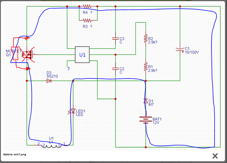

(#) Patópali válasza speedbump hozzászólására (») Jan 25, 2020 /
Ahogy néztem a videót úgy látom, hogy a sötétebb tónusú kondenzátorra teszik a 10 kOhm-ot.
A te lámpádban ez a C2-es kondi.
Az Ic-ről csak ennyit találtam: drivers/scsi/aic7xxx/aiclib.h 6331. Sajnos ez nem sok, mivel gondoltuk, hogy meghajtó IC- de milyen az óriási hadititok ezek szerint.
Ha az enyém lenne kipróbálnám, vagy vagy alapon. Ez az én őrültségem, ki-ki vérmérséklete szerint dönt.
Tasznka tanácsát fogadd meg mert az elgondolásoddal biztos kinyírod a ledet!

(#) Kovidivi válasza speedbump hozzászólására (») Jan 25, 2020 /
90%, hogy semmit. Az IC a nyákon egy uC, amiben fut a program. Ha tudod, újraprogramozod.
(#) vargham válasza Gafly hozzászólására (») Jan 25, 2020 /
„LED1 nyitófeszültsége valószínűleg alacsonyabb mint a motorbicikli villamos hálózatáé.”
Valószínűleg. Több LED-ből álló paneleknek szokott magasabb lenni, ahol sorba kapcsolják a LEDeket.
Én egyébként elkezdenék szkóppal körülnézni.
Valószínűleg egy fix programos cucc az az IC, amiből nem lehet kiirtani a villogást. Be lehetne tenni a helyére egy 8 lábú MCU-t, ami csak a PWM-t csinálja, villogtatás nélkül.

(#) speedbump válasza vargham hozzászólására (») Jan 25, 2020 /
Nem lehetne simán kibelezni az áramkört és a FET meg a két kisértékű ellenállás helyére bepakolni egy ellenállást? A LED bőven többet tud mint 12V vagyis ha mondjuk úgy számítok hogy menet közben a generátor tölti az akksit mondjuk 15V-tal akkor nem lehetne ehhez méretezve betenni egy ellenállást? Mondjuk azt sem tudom, hogy mennyit vehet fel egy ilyen led ahhoz, hogy világítson...
Már csak azért is aktuális a kérdés, mert gondoltam ez így úgysem használható rosszabb akkor sem lesz ha megsütöm a cuccot. Az utóbbi sikerült, szerintem az U1 meghalt az egyiken. A másikon leszedtem a C2-t ekkor egy olyan jelenség van, hogy a LED mindig max fényerővel megy a bekapcsoláskor (nem vált többet módot), viszont ha huzamosabb ideig üzemeltettem akkor észrevehető, hogy néha lecsökken a fényerő egy lépésben aztán utána megint visszatér a normálisra, szóval nem épp stabil a működés.
Ha a linked helyes, ez egy bika LED. Ellenállással csak a teljesítmény töredékét tudnád kivenni, mert az ellenállás hője megsüti a LED-et, ha egyáltalán alacsonyabb a nyitófeszültsége mint 12V. Mérés nélkül nem jutunk előrébb. Rakd akkura, multit köss sorba árammérér módban, és kapcsold be a lámpát. Az akksi feszültsége is érdekes lenne, mert nagy teljesítménynél könnyen lehet, hogy beesik a feszültség (főleg, ha valami pici akksiról próbálod). A LED-en is tudsz feszültséget mérni, így meg lesz a nyitófeszültsége is. Aztán lehet tovább gondolkodni, hogy mit rakj bele.
(#) speedbump válasza Kovidivi hozzászólására (») Jan 26, 2020 /
Biztos alacsonyabb a nyitófeszültsége, mert ha multiméterrel rövidzárat mérek a led-en akkor már világít.
Az akku terhelés nélkül 13.3V-os, ha rárakom a még működőképes lámpát akkor 13.17-re esik a feszültsége.
Az lámpa áramfelvétele a jelenlegi állapotában 120mA.
(#) nedudgi válasza Kovidivi hozzászólására (») Jan 26, 2020 /
Félek, a leírásban emlegetett 125W inkább egy típusszám, vagy a 125W teljesítményű hagyományos, esetleg halogén izzóval egyenlő fényerejű LEDet takar. Az áramfelvétel ebben az esetben 12V táplálás esetén 1A-2A lehet. Egy, a képen látható háznak a 10W-20W körüli hőteljesítmény leadása komoly kihívás, ha a legfeljebb 70°C réteghőmérsékletet tartani szeretné.
Elképzelhető az is, hogy a LED valóban 125W, de a jobb hatásfok érdekében nincs teljesen kivezérelve, így nem melegedik túl abba pici házba zárva.

(#) Kovidivi válasza speedbump hozzászólására (») Jan 26, 2020 /
Jól mértél! Még a LED nyitófeszültsége hiányzik működés közben, hogy megtudjuk az áramot (más áram folyik a LED-en mint 12V-on).
Én beépítenék egy sima, átlagos LED-drivert. Az induktivitás már ott van, 12W-ra rengeteget fajtát találsz, biztosan kapsz típusszámot is.

(#) Gafly válasza speedbump hozzászólására (») Jan 26, 2020 / 1
Mivel az egyik már úgyis elromlott, és felmerült benned a kibelezés kérdése is, ezt talán a legegyszerűbb így lenne megcsinálni:
Akár roncsolással is (csak a hordozó ne sérüljön nagyon) leszeded a FET-et.
Veszel vagy 10 db 330 Ohm ellenállást. Elkezded berakni párhuzamosan a FET helyére. Kb. 5 darabnál már jól kellene világítania, és még nem is fog nagyon melegedni semmi. Ha meg vagy vele elégedve, akkor elrendezed az ellenállásokat (nem kell mindent egy pontra forrasztani, azonos pontokat találsz több helyen is. Majd leragasztod őket, lehetőleg nem ecetes ragasztóval.
De ez nem szakszerű, sőt egyenesen gányolás.
