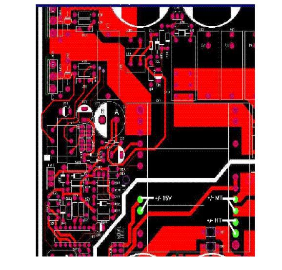

(#) szaka válasza szaka hozzászólására (») Jan 28, 2020 /
Most lehet nagy hülyeséget írtam.....
Hát persze, hogy kétféle feszültségnek kell lennie. Egy alacsonyabb és egy magasabb ( HT, MT).
Jól gondolom?
(#) eyess válasza szaka hozzászólására (») Jan 28, 2020 /
Akkor valamelyik végfok hibás.Szelektáld , hogy melyik.
(#) latyakosa válasza szaka hozzászólására (») Jan 28, 2020 /
Van egy alacsonyabb és egy magasabb tápfesz, de ezeknek szimmetrikusnak kellene lennie.
(#) szaka válasza latyakosa hozzászólására (») Jan 28, 2020 /
A négyszögjel alapján szimmetrikus. De ha áthidalom a zöld pontokat akkor letilt.
Valami baj lesz valamelyik oldallal...
A mért amplitúdóban való jelentős különbség okát nem látom üresen járó tápegység esetén, kivéve ha mérési hiba okozza. A szekunder +-15V megvan rendben leválasztott végfoknál?
A +- 15V a pufferkondiknál ( C29, C28) megvan.
Oké, akkor más okozza.

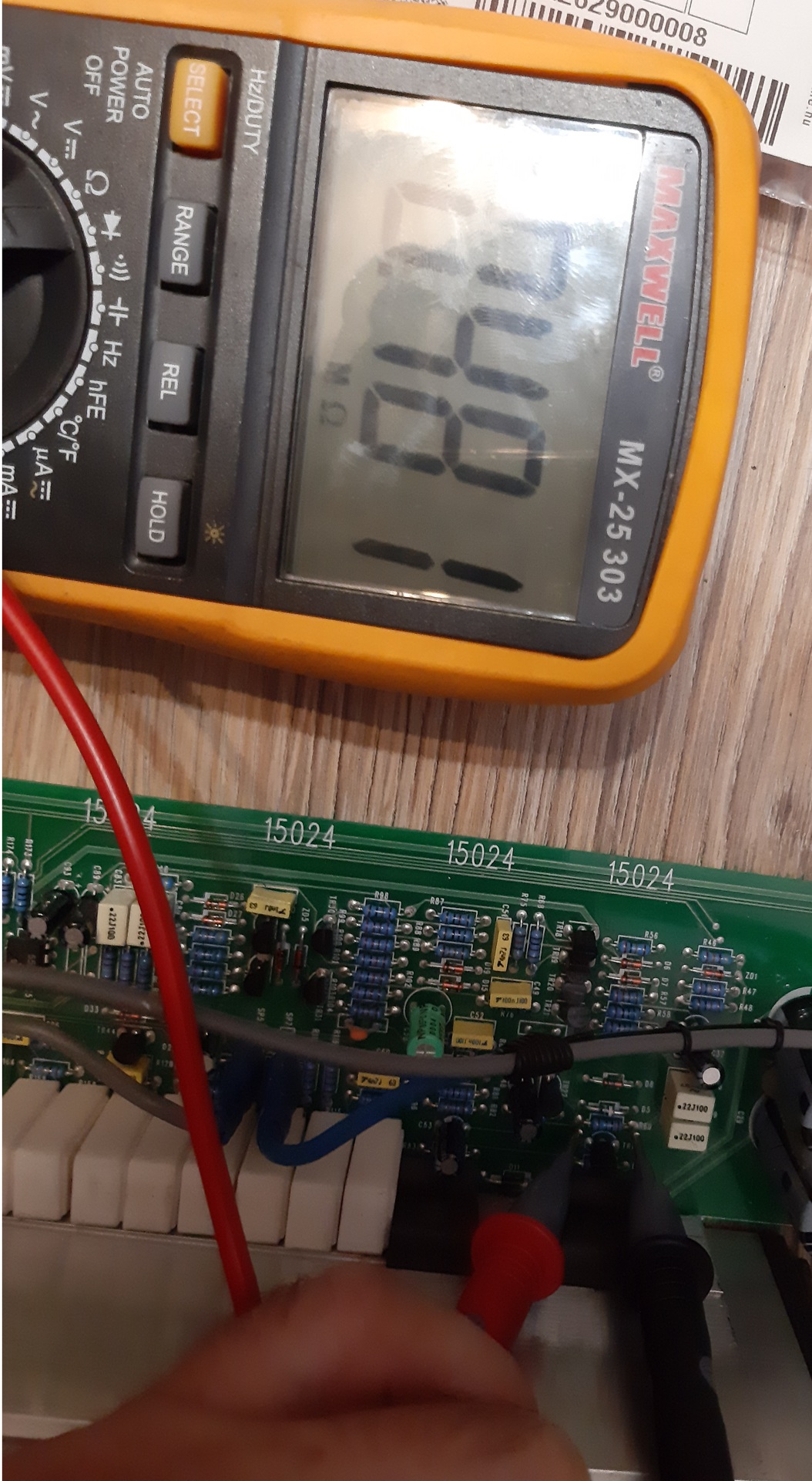

Észrevettem egy különbséget.
Az R190-es ellenálláson 450 ohm-ot mérek. Ha az ellenállást kiveszem a helyén akkor is 450ohm az érték.
A jó oldalon több száz Kohm.
A BF tranzisztort is kivettem, akkor sem változik. Az MJ5731 tranzisztor mérés alapján jó.
Van ötletetek?

(#) szaka válasza eyess hozzászólására (») Jan 30, 2020 /
kiépítettem és megmértem őket. Jók.
Sőt kiépítve is az 1Mohm helyett 920 ohmot mérek az ellenálláson.
(#) eyess válasza szaka hozzászólására (») Jan 30, 2020 /
Hát ha az 1M helyett csak 920 ohm ot mérsz , akkor az nem jó.Annak 1M ohm nak kellene lenni.
Igen.
Kiszedve az ellenállást annyi is .

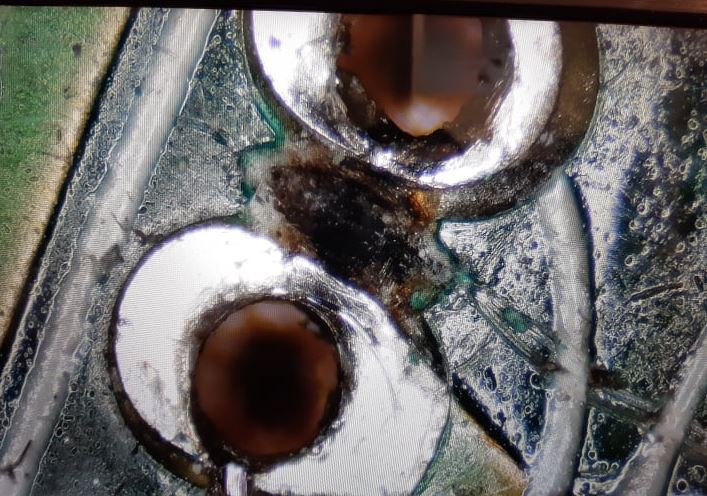

(#) szaka válasza eyess hozzászólására (») Jan 31, 2020 /
Nem építettem vissza.
(Egyébként a másik oldalról van szó, csak már nem akartam kavarni).
TR50, TR58, D41
A jó oldalon az ellenálláson 480K ohm-ot mérek, ezen pedig 380 ohm, mint ahogy a képen látjátok.

(#) szaka válasza szaka hozzászólására (») Feb 1, 2020 /
Megtaláltam!!!!!
TR51 forr padjai összeégtek. Anno kivettem a hibás tranzisztort, és letakarítottam a nyákot, de a nyáklap belsejében maradhatott valami szennyeződés ami, összehúzta a lábakat.
Most visszaépítek mindent és jelzem az eredményt!

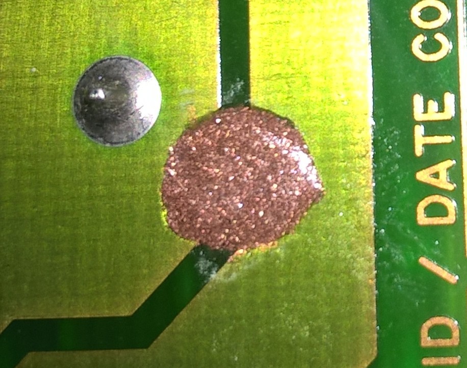

Nem találtam megfelelő topikot, ezer ide írom.
Erősítő javítás, pontosan hangszer erősítő potenciométer kontakt hiba. A kontakt hiba a szegecselt láb, és az ellenállás pálya ezüstözött végszakasza között van. A potméterek 7 ponton vannak beforrasztva a meglehetősen szűk galvanizált furatokba. Legjobb lenne vezető festékkel megkenni, de nem tudom melyik fajta lenne jó. Házilag már több félét csináltam, de most egy igen jó sikeredett.
Még egy korábbi projektből maradt UV fényre kötő gyanta. Ebbe kevertem bele finom vörösréz reszeléket. A képen egy teszt látszik. 2mm-es távolságra van a két fóliaszakasz egymástól, a többi méret ez alapján saccolható. Az átmeneti ellenállás kisebb mint 0,3 Ohm. Természetesen a pötty alatt le van kaparva a lakk.

Nem biztos , hogy a gyantás réz pont fog neked kontaktot eredményezni az ezüstözött ellenállás pálya ,és a szegecs között.És ha nem akkor kapargatás lesz belőle ?
(#) tothbela válasza eyess hozzászólására (») Feb 3, 2020 /
Nekem is megfordult a fejemben, de már megcsináltam, és 5 Ohm alatti lett az átvezetés. Így most ez jó. Majd megpróbálom ezüst reszelékkel is egyszer, meg persze jobb lehet egy gyári vezető ragasztó, csak most sürgősen kellett.
Gitár belsőt árnyékolni úgy szoktam, hogy egy 2-3 cm2 felületű réz lapot beragasztok a fa felületére, erre forrasztom a földelő vezetéket. Az egész üreget (beleértve a lemezkét is) kifestem egy másik kutyulékkal. Ez vinil acetát és ipari korom keveréke. Száradás után vízálló. Tenyérnyi felületen 100um vastagságban felkenve a két legtávolabbi pont között 1-2 kOhm körüli ellenállás mérhető. Sztatikus árnyékolásként ez teljesen jó.
