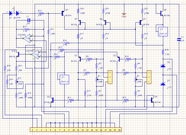

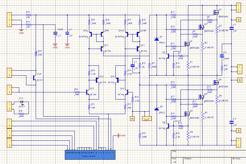

Gery78 kérte, hogy tegyem közzé a módosításokat. A sok variációból három maradt amivel szerintem másnak is érdemes kísérletezni. Az első, hogy mivel ez a végfok nálam már végleg a helyén marad, lecsavaroztam a hangszóró vezetékről a banándugót, megsaruztam és közvetlenül rádugtam a nyák csúszósarujára. A másik kettőt lerajzoltam. Aki úgy gondolja és kedve van hozzá kísérletezgethet különböző hidegítő kondikkal, én azt forrasztottam a nyák "aljára" amit itthon találtam a fiókban. A hozzászólás módosítva: Máj 6, 2020
Helló. Az a 3,3pf miért kellett neked?
Nem nekem kellett hanem a végfoknak.
Egyébként megépítetted már?
Még nem, mert két hónapja ithon dekkolok és nem tudok dolgozni. Anyagom nincs hozzá. Mihelyt megszerettem és megépítettem, megosztom.
Köszi, hogy megosztottad a módosításokat, ki fogom próbálni őket. Csak még szereznem kell hozzá kondikat.
A kapcsoláson is jelöltem a javasolt kondenzátorokat. Ezek utólag, célszerűen a panel alján helyezhetőek el.
Nálam ezek nélkül is jobb az erősítő mint a korábbiak bármelyike (pedig az én rendszerem nagyon távol áll a minimálisan elvárható minőségtől).
Köszönjük a rajzot, "szokásos" Alkotótól megszokott minőség!
A szürke lábjegyzettől elpirulok, de boldoggá tesz. És ne felejtsük el, hogy nem csak az én érdemem. Csapatmunka volt. A magyarok is össze tudnak fogni ha akarnak (bocsánat az érzelgősködés miatt).

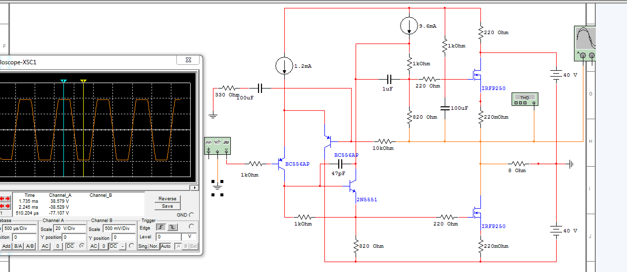

![]() Már túl rég óta van meg változatlanul... ![]() Mindent lehet tovább fejleszteni. Remélem, nem sértem az önérzetedet, de lettek ötleteim, ahogy elnézem a kapcsolásodat... Próbálok konstruktívan hozzáállni a cuccosodhoz... Hogy tetszik mondjuk ez?
Kicsit reszeltem még rajta, az előbbi nagyon hasra ütés alapú alkatrész értékekkel ment.

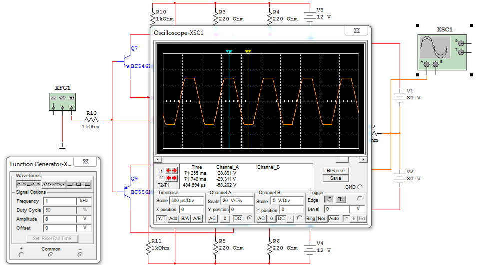

Teljesen jól megy a szimulációban ez a buffer. Majdnem tápig kivezérelhető és csak 2 fet kell bele.
Na, lehet még ezzel játszogatni. A második ábrán visszaalakítottam nem földelt kimenetűvé.
Ezt lebegőtápos végfoknak is hívják. Lényege az, hogy megbontjuk a kimeneti (emitter)követő buffer fokozat negatív visszacsatolását azzal, hogy leföldeljük a kimenetet és így az is erősít. PA technikában szerették ezt a megoldást, hifiben hát annyira nem... Egy normál opamppal meg lehet oldani a meghajtást, vissza lehet csatolni arra. Hát cserébe két hálózati trafó kell, de legalább meg lehet spórolni a relés hangfal védelmet is. Régebben én is játszottam vele, de játszottam földeletlen kimenetú módban úgy is, hogy a meghajtás tápját húztam után, arra visszacsatoltam és így lett egy baromi kicsi (0,001%) THD alatti torzítású egyszeres erősítésű bufferem... Ami nem hozott semmit hangminőség tekintetében persze. ![]() Ez a sorba kötött fetes dolog igazából szerintem felesleges. Az, hogy így azonossá teszed a két félhullámra a teljesítmény félvezetők transzfer karakterisztikáját, igazából nem számít, mert a torzítást a fet kapacitások okozzák, azt meg nem oldod meg vele... Lehet csak N-csatornás feteket használni, vagy híderősítőt. Az is kilövi a P-és N csatornás fetek közti különbséget. Pl a napelem mérő berendezés buffer erősítőjébe egy nagy áramú rail to rail opampot kellett tervezni, mert a boltba nem adnak olyat, ami tud néhányszor 10A kimenő áramot, meg nagy impedanciás állapotba tehető a kimenete... ![]() ![]()

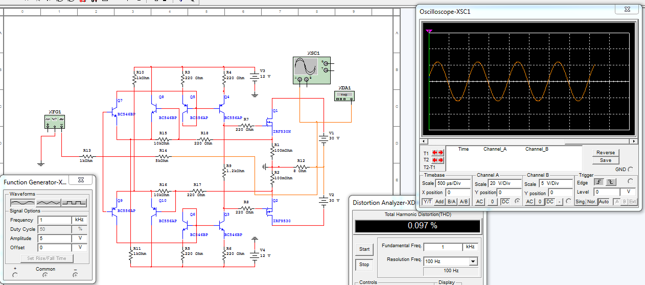

Kókányoltam hirtelen jött ötletként egy csak N-csatornás fetekkel üzemelő, segédtáp nélkül is full tápig kivezérelhető cuccost.
Visszacsatolva invertáló módban ki lehetne próbálni pl egy ilyesmit is. Igaz, nem földelt kimenetű de azonos a két fet karakterisztikája. Ez a kívánságod megmaradna ugyanúgy.
Egy N csatornás fetet hogy vezérelsz ki tápfeszig, a tápfesznél nagyobb vezérlő feszültség nélkül?

Érdekelne hogy a szimulátorod el tud boldogulni laterális fetekkel. Nekem jó szimulátorom van (köszi Karesz), csak éppen az ilyen feteket nem tartalmazza. Pedig adja magát ez a félvezető, hogy földelt kimenetű erősítőt csináljunk belőle. A source van a tokozáson, így egyből mehetne a hűtőre. Ideális erre a célra. Lehetne terhelni mint az állat.
