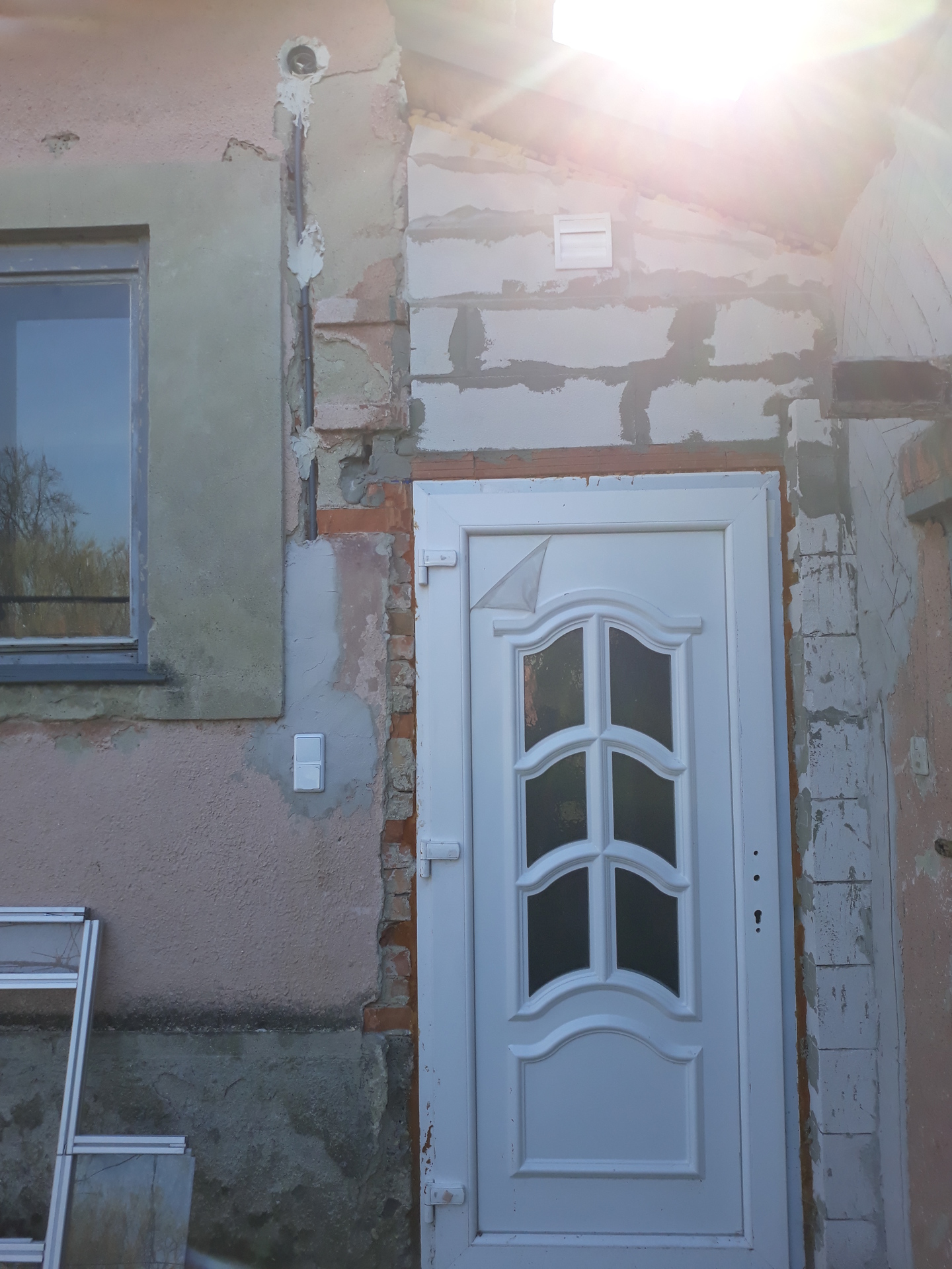

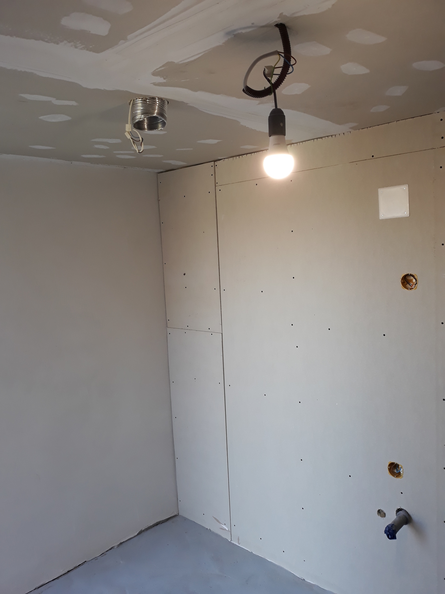

Az új műhely kezdete Eddig jutottam bent a riasztó, lan, 3 fázis. Házhoz építettük hozzá. Párommal követtük el Gipszkartonozva szigetelve víz, csatorna bent. Elszívás csak párára indul. Ha vége a veszélynek tovább haladunk
A második kép a létrával elég alacsonynak tűnik - ott lesz a műhelyasztalod, ami elé leülhetsz?
Gondolom a tető ívét követtétek tovább és inkább szélesebbre készítettétek, ezért ilyen. A veszélyhelyzet meg úgy is inkább otthonmaradásra ösztönöz - haladjatok csak így tovább, klassz lesz! ui.: a lámpákkal se spórolj, kelleni fog a fény
Dugaljat rakj még be egy párat (töltők, számítógép, nyomtató, páka, erősítő, stb stb...)! Szép lesz!
Megpróbálok mindenkinek válaszolni. Igen a tető íve lett követve az alacsony résznél lesz az asztal. Dugaljak majd az asztalnál szerelvényezhető csatornaban lesz és helyi megvilágítás. Ablakra nem volt lehetőség 2 oldalról a ház egy oldalról raktár,az alacsony résznél szomszéd. Ez valóban csak műhely, tehát raktár külön van. A macska itt van mióta építkezünk
Amin nagyon vívódom a burkolás... Szőnyeg, laminált vagy járólap. Laminálthoz húz a szívem- talán nem annyira hideg és a leeső alkatrészt is megtalálom A fűtés 3 KW-os stiebel eltron.
A tető trapézlemez alatta osb, tetőléc,gerenda,gyapot, gipszkarton.
