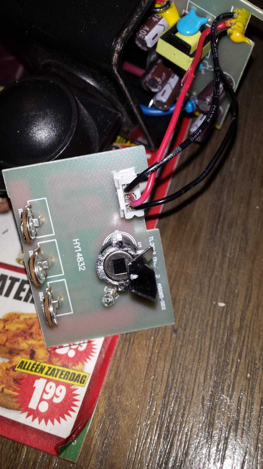

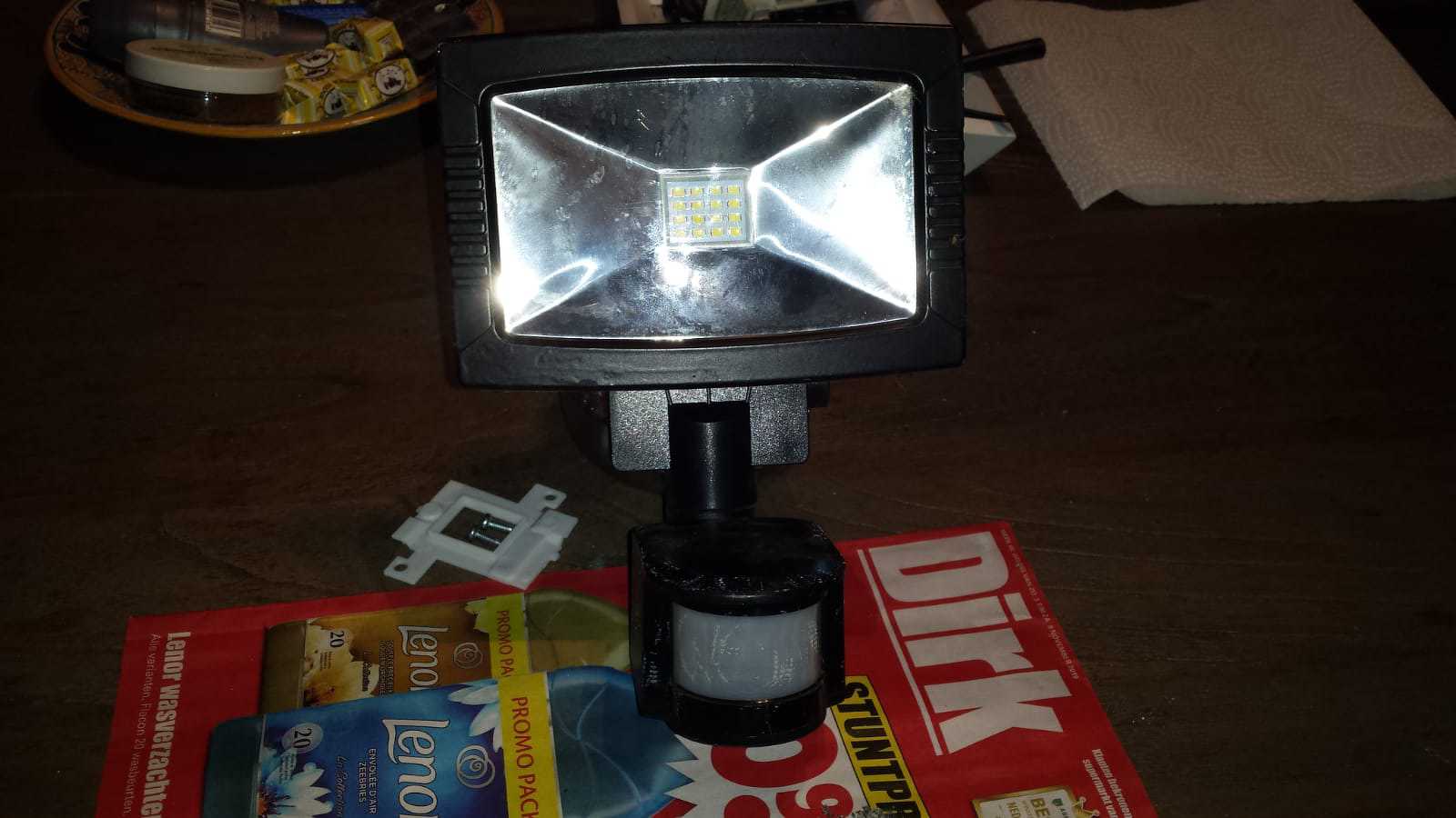

Sziasztok Steve vagyok,van 4 db Livorno led mozgásérzékelős lámpám,amikből kiszeretném kötni a mozgásérzékelőt,mert a nagyon párás levegő és a nagy légnyomás megbolondÍtja a mozgásérzékelőt.Azt szeretném ha csak direktben égne.Itt küldök pár képet,köszönöm a segÍtséget.

(#) Inhouse válasza Istvan6868 hozzászólására (») Nov 7, 2019 /
Első ránézésre úgy tűnik van ott egy táppanel, ami DC12-24V között csinálhat valamit. Ezt kapcsolja a másik panel (amin a PIR van) a LED-ekre. A három vezeték, ha a színek valamennyire logikusak, akkor test, +táp és kapcsolt szál, ami lehet test is, meg + is, meg kell nézni a panel alapján, vagy mérni.
Igazából nem rossz képek, csak a lényeg nem látszik rajtuk.

(#) proba válasza Istvan6868 hozzászólására (») Nov 7, 2019 /
Az alkonykapcsoló része kell? Ha igen tegyél az infra érzékelő elé egy darab szigetelőszalagot. Ha nem akkor meg kösd ki, utána meg össze a kapcsolt, és a bejövő fázist.

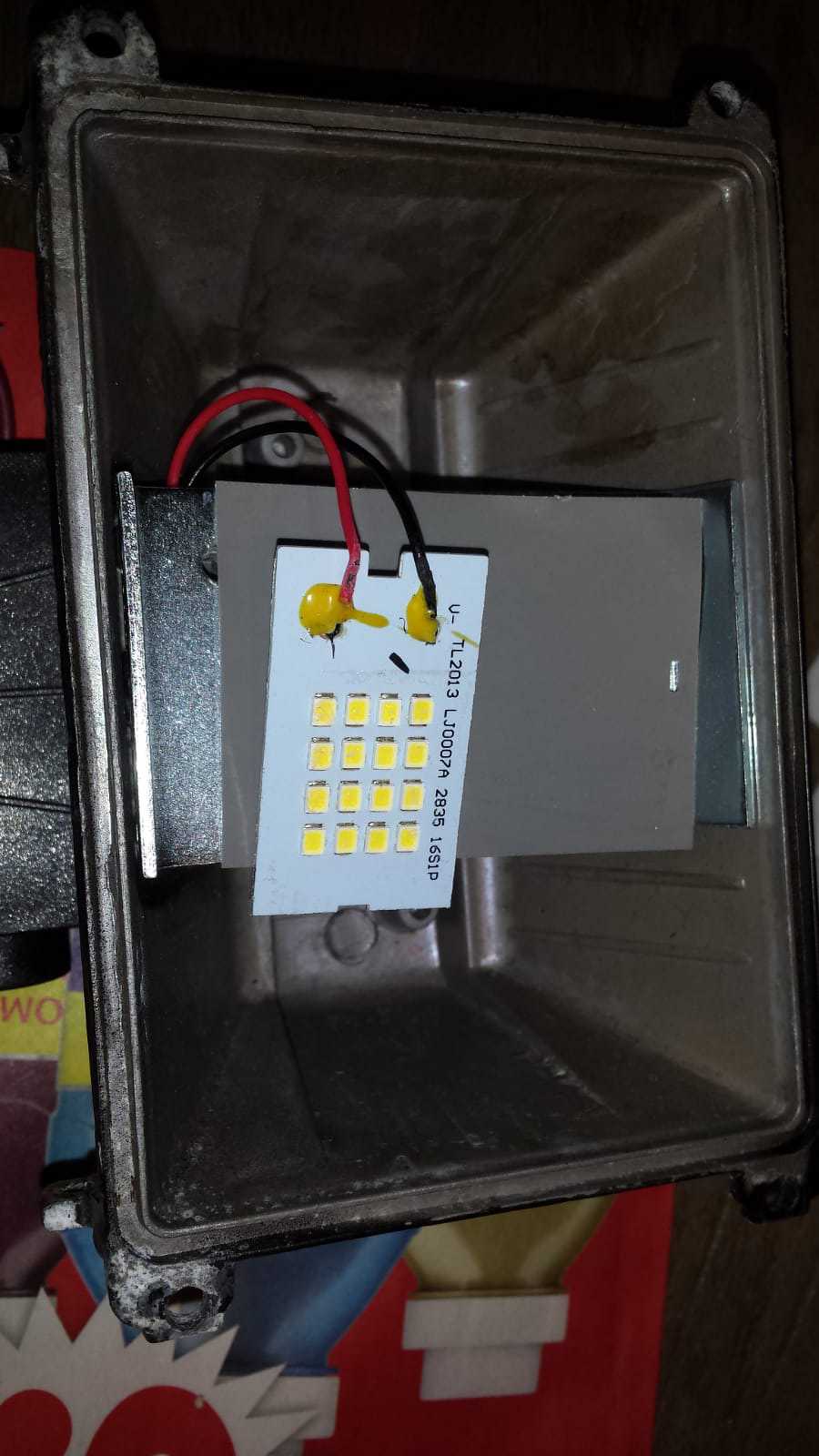

(#) Istvan6868 hozzászólása Nov 7, 2019 /
Bocsi a rossz képekért,ezeken már minden látható,amit kimértem a led hez 48Volt ment.
(#) Tasznka válasza Istvan6868 hozzászólására (») Nov 8, 2019 /
Ránézésre a 2db fekete összekötve felkapcsolja(azért húzd le a csatit a panelről ).
(#) Inhouse válasza Istvan6868 hozzászólására (») Nov 9, 2019 /
Nagyon úgy néz ki, hogy valóban a 2 feketét kellene áthidalni az érzékelő panel tranzisztora helyett. A táp nem trafós megoldás, nincs leválasztás, ha jól látom. Viszont az eredeti hibát nem biztos, hogy a te elgondolásod okozta... Elsőre is megütötte a fülem a hiba behatárolása. Nem lehet, hogy az egyik fekete vezeték alapból le volt törve és csak a ragasztó tartotta? Vagy érintkezett, vagy nem? A pirosba gondolom te vágtál bele...
(#) Istvan6868 hozzászólása Nov 11, 2019 /
Köszönöm tudományos akadémiának a segÍtséget,a legkézenfekvőbb megoldás volt a helyes,két feketét összezárni és kész vagyunk,működik távirányÍtóval,mégegyszer köszi a segÍtséget további jó chat -telést,sziasztok

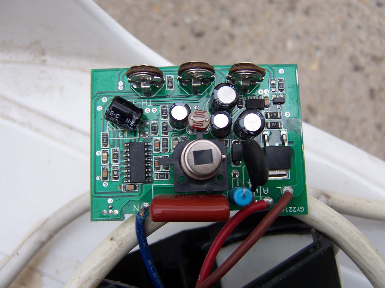

Szevasztok! Mozgásérzélelős led reflektor elkezdett villogni! Se nem kapcsol le, se nem be . Leszereltem, adtam neki áramot, ilyenkor bekapcsol egy darabig, elvileg. Amikor kiakar kapcsolni, hirtelen újra világít.Javítható a mozgásérzékelő kapcsoló? És hogyan?

(#) mraulajos válasza mrszcs169 hozzászólására (») Feb 1, 2020 /
A képen látod azt a nagy barna kondenzátort. Cseréld ki. Ami az én kezembe került mozgásérzékelő hibásan, tízből nyolcnak ez volt a baja.
