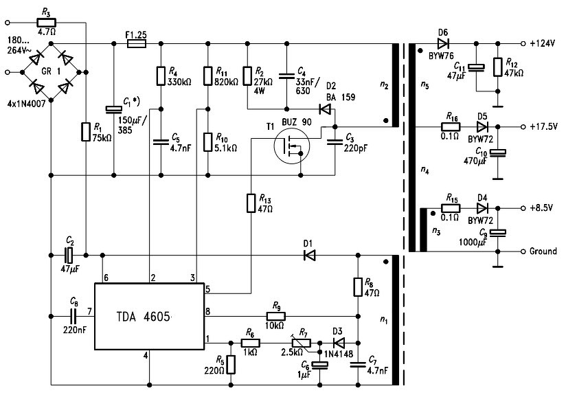

Most olvastam vissza mit is írtam. 230V-ról kellene a tápegység. Van egy 6 csatornás D erősítő modulom, valamikor bontottam és +- táppal megy.Ezt akarom felébreszteni. Próbáltam +- trafós DC táppal de búg, alapból búg. Megtekerném a trafót, de szeretnék kérni tőled, tőletek ajánlást, hogy mivel építsem meg.

Köszönöm, de ez nekem kicsit tömény. Az elv megértéséri viszont nagyon jó. Van itthon TDA4605-tel szerelt tv tápom szerintem az lesz átalakítva. 60-70W-os tápok voltak de van 100Wos trafóm is.
(#) kalmi.kalmi hozzászólása Ápr 1, 2020 /
Nem tűnik bonyolultnak. A hálózati szűrőblokk hiányzik a rajzról.
(#) latyakosa válasza kalmi.kalmi hozzászólására (») Ápr 2, 2020 /
Ez egy flyback kapcsolás. Egyrészt nagy zajt generál egy rezononshoz képes, másrészt a 100W-hoz jó sok és jó erős alkatrészt fog kérni mert nagy áramok folynak a konverzió során. Légréses ferritmag kell hozzá.
A kapcsolás legfontosabb eleme a trafó, illetve nagyos a trafó tekercsek közötti megfelelő szigetelés !!!
(#) kalmi.kalmi válasza latyakosa hozzászólására (») Ápr 3, 2020 /
A TV trafó megfelelően szigetelt, a csévetest cellákra van bontva. Ha áttekerem sem lesz gond.

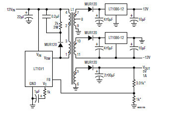

Szeretnék tervezni egy tápot. Bemenő feszültség kb. 6V-24V-ig (DC, dugaszolós tápok nagyrésze legyen jó rá). Kimenetnek pedig 120-130V, 12V és 5V feszültséget szeretnék.
Az alap elgondolásom egy flyback converter volt, ami előállítja a 120-130V (~200mA) feszültséget és ezen felül meg van csapolva, hogy meglegyen az 5V (~100mA) és 12V (~100mA) (ezeket valami lineáris szabályzóval stabilizálnám, így + pár V feszültséget rászámolnék.
A kérdésem az lenne, hogy mennyire helytálló ez a megoldás, illetve létezik e ilyen flyback vezérlő IC, ami nálunk is beszerezhető? Találtam pár fajtát, de azok a haza boltok eggyikében sem megvehető.

(#) Peter65 válasza silent15 hozzászólására (») Ápr 9, 2020 /
Nagyon sok flyback converter IC van. Amiket én ismerek, és itthon elérhetőek, nem nagyon akarnak 6V körül működni. Egy családról tudok, ami némi ügyeskedéssel rávehető már 6V-on is a működésre, a TNY2xx szabályzók. Ezeknek több generációjuk van, mostanában a TNY274...280-asok a legjáratosabbak. Alapból ezek is 50V-tól indulnak, azonban ha egy külső áramgenerátorral rásegítesz a BP/M lábra, akkor már 6V-on is működhet. Régebben 24V-ra készítettem ilyennel tápot, és rendben működött. Nekem 24V-ra elég volt egy ellenállással felépíteni az áramgenerátort, neked valószínűleg más megoldást kell keresned; pl. egy áramtükörrel is készíthetsz kis saturációjú áramgenerátort.
A teljesítmény viszonyoknak számolj utána, hogy ez a megoldás megfelelő-e, és természetesen a trafót is neked kell hozzá megméretezni.
(#) silent15 válasza Peter65 hozzászólására (») Ápr 9, 2020 /
Köszönöm a tippet, meg fogom nézni őket.
Csatolok egy képet, hogy milyen stílust szeretnék. Itt magát a meghajtást (a FET en kívűl) és a visszacsatolást szeretném kiváltani. Ez így rengeteg alkatrész és kis helyre szeretném beépíteni.
A kapcsolás csak egy összedobált akármi, senki ne vegye készpénznek
Szerintem ilyen irányba nem szabadna elmenni. Egy rakás alkatrész, és azok a védelmek, amik szerintem alapnak számítanak, nincsenek benne.
Inkább az ilyen célra szánt IC-k között keresgélj.
Ez lenne a fő cél, ezt most csak kapcsolástechnika miatt raktam össze. A teljes vezérlő részt ki szeretném váltani egy IC-re, csak nem találok megfelelőt :/

Közben találtam egy ígéretes kapcsolást, nálunk is beszerezhető vezérlővel. Erről mi a véleményetek? Megfelelően méretezett trafókkal jó lenne nekem.
UI: Most nézem az árát, elég borsos... Közben eszembe jutott a mezei TL494- lehet azzal alkotok valamit.
A TL494-nek legalább 7V kell a működéséhez.
(#) deebo válasza silent15 hozzászólására (») Ápr 9, 2020 / 1
Én MC34063-al szoktam konvertereket csinálni, olcsó, itthon beszerezhető, a kimenetével MOSFET-et hajtva pedig jól működik nagy terhelésen is. Ha elengeded a 6V-os alsó határt, akkor simán megoldható a dolog egyszerű folytókkal trafó nélkül. Olyan kapcsolást még trafóval is macerás lenne csinálni, ami 6V-tól 24V bemeneőig menne stabilan.
Viszont kezdésnek csinálnék egy boost konvertert, ami fix 30V-ot állítana elő például, majd a 30V-ról konvertálnám a többit (az MC IC 3V-tól indul). Az 5 és 12V 100mA-hez még fet sem kell az MC IC-hez, hanem mehet a gyári kapcsolása, csak a 120V-hoz kellene még egy boost konverter és kész is vagy.
