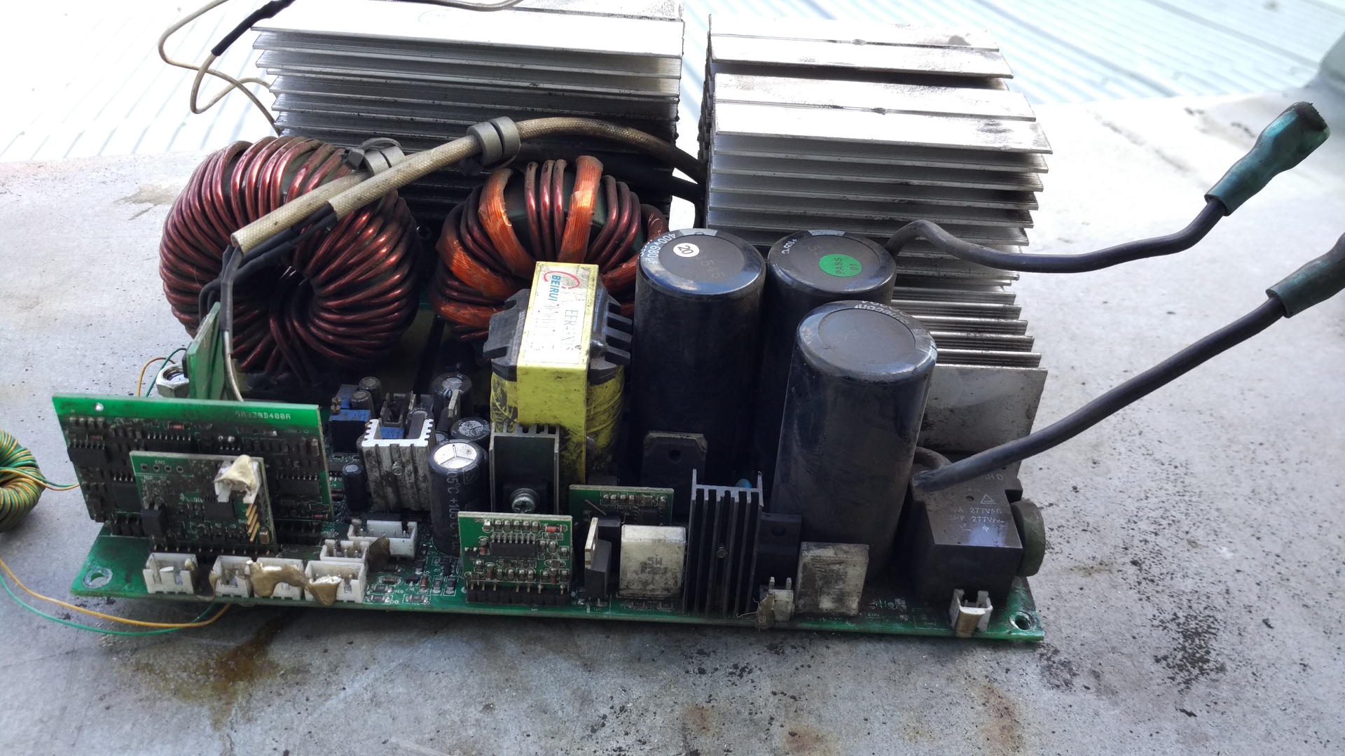

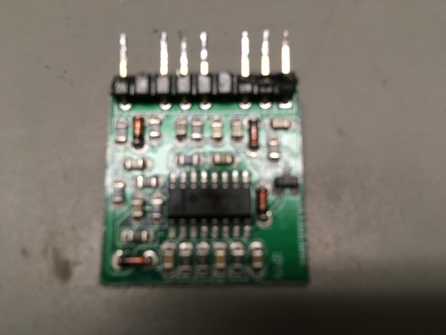

Sziasztok javítani próbálok egy MIG/MAG 300-as gépet a motor vezérlő ic durrant ki a TL még olvasható a többi nem mi lehet?
Ok nélkül a gyártő sem tesz bele diódás IGBT-t. Tennék rá diódát.
TL494? Mondjuk egy éles kép többet segítene
Köszi csináltam egy élesebb képet hátha jobb lesz
Nézd meg kérlek szakadásvizsgálóval hogy az ic 7-s lába a gnd, a 12-s láb pedig a + táp.
A felső oldalon lévő pinek közül nekem úgy tűnik a jobb szélső lehet a GND és tőle egyel balra a pozitiv táp. Érdemes lenne a anya panelen is megnézni, hátha fel van tűntetve.
Néztem egyelőre nem egyértelmű hogy az de úgy tűnik hogy szerintem stimmel megrendeltem hozzá hátha sikerül megcsinálni
Egyenlőre nincs meg a 24v ennek okát kerestem.

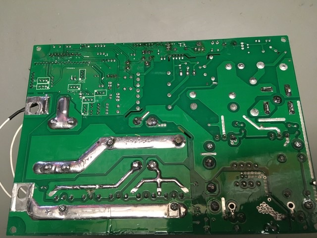

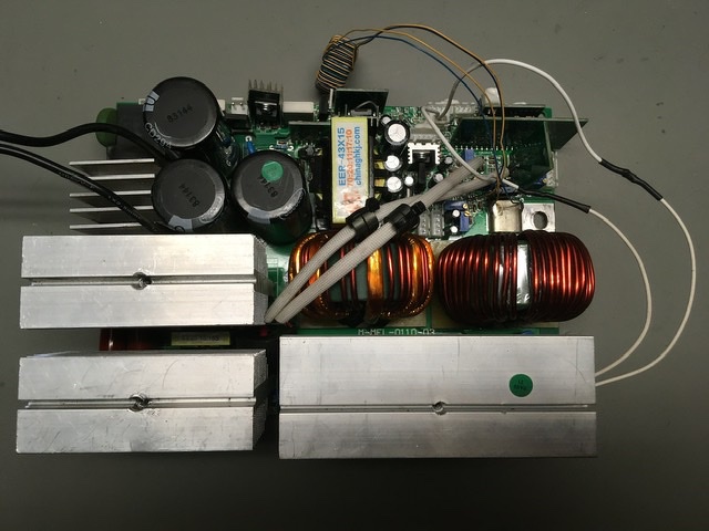

Hoztak egy hegesztőgépet, a hiba megvan, a kimenő oldalon egy dióda zárlatos.Amit viszont nem tudok, hogyan lehet leforrasztani a panelról legkönnyebben. Az edész panel teliben fel van csavarozva a hűtőbordára, és az összes félvezető SMD. Már a két vékonyabb lábat sem volt egyszerű kiforrasztani. Le lehet egyszerűen szedni, az összepasztázott panelt a bordáról, vagy valamivel ragasztva van? Ha fent hagyom a bordán, valami módon le tudom szedni/visszarakni az újat?

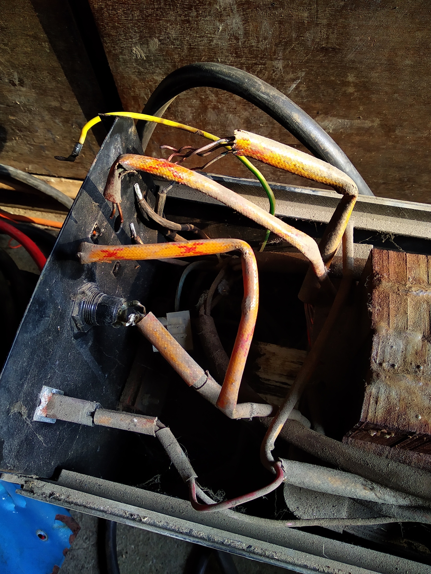

Sziasztok! Egy HETRA 100/160-as hegesztőt szeretnénk megjavítani, amiből valaki kikötötte a 380-as "módot", és hirtelen nem tudjuk megfejteni, hogy eredetileg hogyan kellett bekötni a 230-0-400V háromállású kapcsolót a primer tekercsek elé. Az a gyanúnk, hogy csak két fázist használ a trafó, de ebben nem vagyunk biztosak. Tudnátok valamit javasooni? Köszönöm szépen! Készítettem egy nem túl informatív képet a primer oldalról.
