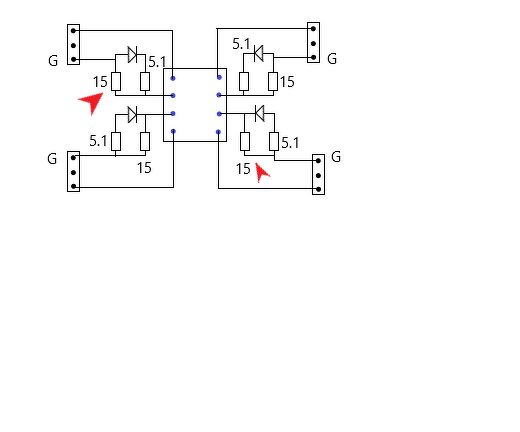

Kiforrasztottam a gét trafót, minden lábán kb. 5,4V-ot mértem váltóba! Lerajzoltam a trafó utáni dolgokat.

Diódának SB560 használtam. Lerajzoltam hogy mértem, és milyen feszültségeket kaptam. Akár hogy nézem ezek a feszültségek meg kell hogy jelenjenek az igbt lábainál. Kiforrasztottam a diódákat és jónak mértem, meg az ellenállásokat is (mondjuk azt a helyükön).

Kimértem a dolgokat, mindegyik alkatrész jó. Vissza tettem a trafót, és megint nincs feszültség. Kiforrasztottam az összes (4db) diódát, és az egyik helyére beletettem az SB560-at, semmi változás. Persze a kiszerelt diódákat megint kimértem jó az összes. Vissza tettem őket, majd a 15 ohm-os ellenállást kiszedtem, 2-őt is. Nah itt már kaptam mérhető feszültséget 20V-ot! Mindkettőnél, a többin ugyan így 0v. Csatoltam fotót honnan vettem ki az ellenállást. Beterheli a 15 ohm, vagy mi történik? Persze az ellenállások is jók! Jah és mikor ki volt véve a trafó, a G-S lábaknál nem volt rövidzár!

Mivel a két szál vezeték a rajz szerint nem kapcsolódik(hacsak az igbt felöl nincs zárlat)nincs mihez beterheljen.Vedd ki a másik két 15ohmot,és rakj mindegyik igbt G-S lábára egy egy 18V zenert.Egyébként sem érthető minek van az ott.Mérd meg az összes kimenetet hogy egyforma e és mehet bele az igbt.A hálozati kábellel köss sorba egy 100-as égőt úgy próbáld el kell halványodni az égőnek ha jo a működés.A zener legalább fél wattos legyen.

"Egyébként sem érthető minek van az ott." Nagyon is érthető okból. A 15 ohmos ellenállások a bekapcsolási áramot, az 5,1 ohmos ellenállások a kikapcsolási áramot korlátozzák. Az 5,1 ohmal soros dióda pedig gondoskodik arról hogy a töltési és kisütési áram különböző nagyságú lehessen. Ide gyors kapcsolódióda kellene szerintem, de ha a gyártó shottky-t (mint pl. az SB560)használt akkor biztosan az kell oda. Lehet hogy a veszteségek minimalizálása miatt alkalmazza ezt a megoldást a gyártó. Egyébként meghajtó trafó is lehet rossz. Én már cseréltem menetzárlatos meghajtót.

A gate fesz azért jelent meg mert megszünt a jelet blokkoló állapot. Mind a 4db 15 ohmos ellenállást ki kell venni és úgy mérni. Ha ilyenkor mind a 4 jel egyforma a trafó kimenetén, akkor egyesével vissza kell forrasztani az ellenállásokat és minden egyes visszaforrasztás után mérni. Ahol eltűnik a jel az a kapcsolófokozat hibás. Én minden félvezetőt cserélni szoktam ilyenkor, mert lehet hogy az alkatrészek különbözőségét nem fogja tolerálni a végfok és ismét elszáll.

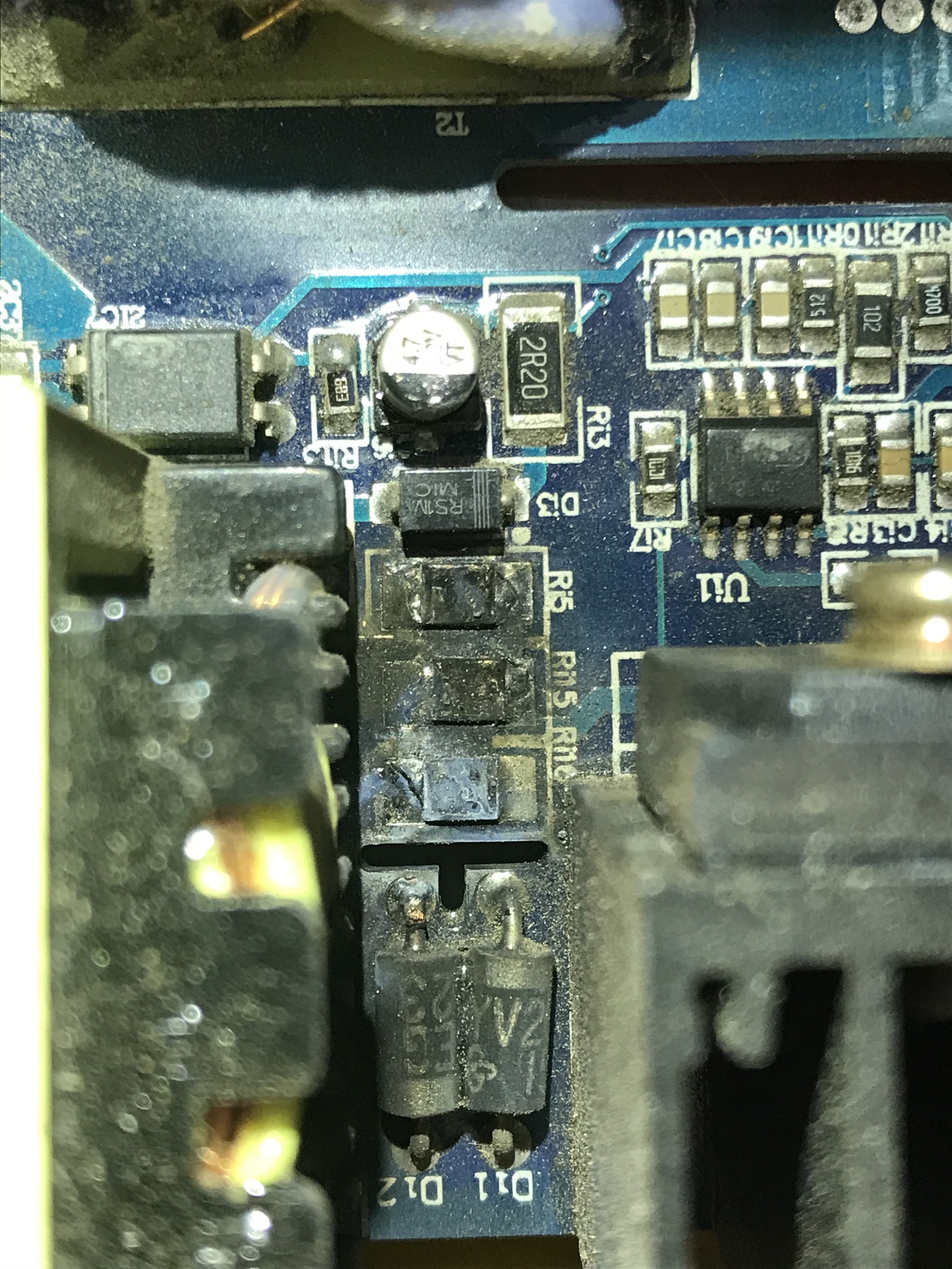

Sziasztok valaki tudna segíteni Iweld Gorilla Powermig 263 IGBT panelon eldurrantak az ellenállások és nem látom a számokat mekkorák voltak
