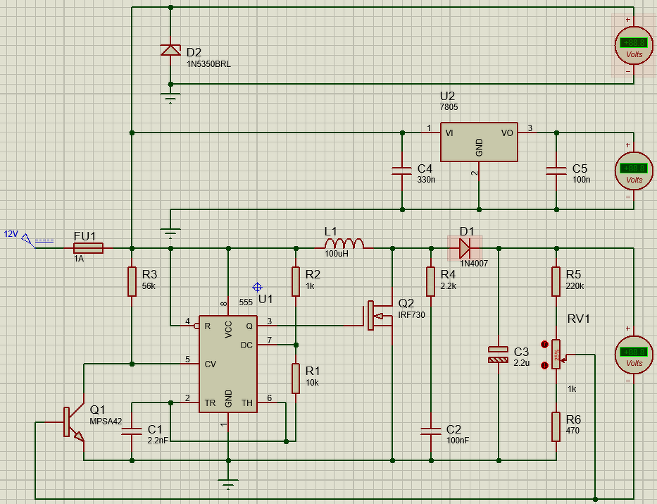

@erbe: Trafót szeretnék venni és megtekerni én. Ha elkészül a projektem, több darabot szeretnék építeni bellőle és szükségem van, hogy reprodukálhassam. Körbeírom a teljes problémát, hátha csak rosszúl közelítem és nektek lesz jobb ötletetek. Adott egy Nixie órám, amit terveztem. 2 emeletes eddig, ez nagyon szépen működik. Viszont szeretném átalakítani 1 panelesre, annyi extrával, hogy a nixie csövek a foglalatukkal, külön csatlakoznának (végülis így is 2 emeletes, viszont méretben sokkal kissebb lesz). A panelon vannak ugye a Nixie csövek, ezeknek kell a 120- esetenként 170V anódfesz, 4 cső, körülbelül 12mA, így ez az ág (150V al számolva), 1,8W. Kell egy 12V os ág a Nixie meghajtására, ez az ág kb 0,2W, illetve van egy 5V-os ág, az is körülbelül 0,4W. Ezt a 3 ágat szeretném kombinálni, hogy minnél kissebb helyen elférjen. Mostmár azon gondolkodom, hogy csak a anódtápot oldom meg kapcsolóüzemmel, a 5 és 12V ágat sima diszcipatív módon. Ez esetben viszont a 12V legkissebb bemenő feszültséget is fel kell adni és megemelni...
Én így csinálnám: 120-170V NE555-tel (SMD is elegendő), fix 12V DC betáp, abból 7805-tel 5V stabilizálása. Ennél kisebbre nem fogod tudni összegyúrni, és az a megkötés, hogy 12VDC kell neki, szerintem nem nagy gond. 24V-ról 7805-öt hajtani nem valami jó ötlet, tehát oda DC-DC konverter kellene. 12V-ból meg 12V-ot csak sepic konverterrel (vagy step up és step down) tudsz előállítani, ami ismét plusz alkatrészek tömkelege.
A széles bemenő feszültségtartomány szerintem felesleges, ha ma már 500Ft egy 12V 0.5-1A-es kapcsolóüzemű adapter.
Maradok szerintem a mezei megoldásnál. Min-Max 12V és innen megoldom a feszültségeket.
Mindenesetre köszönöm mindenkinek a segítséget!
