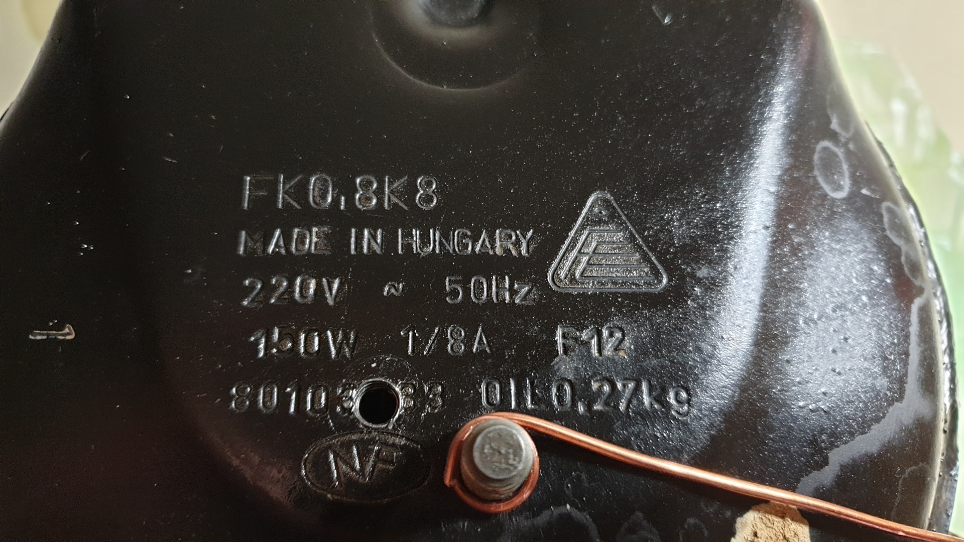

Az enyém ilyen lett, viszont a kompresszor jó fél óra után terhelés nélkül forró nem tudom mennyire kellene melegednie, 3.5dl olajat kapott.
Mellékelem a típusát is, mint fentebb írtam az áramfelvétele jó, 0,7 amper, a tetején a lyuk ideiglenes az előző tulajnak ott volt a szívó csonk, a helyén csavar van.
Nem tudom jól emlékszem-e, de mintha korábban kérdezted volna, hogy mennyi olajat tölts a kompresszorba?!
Ott van rá írva! Igaz nem literben, hanem súlyban. Na de egy konyha mérleg csak akad a háznál...

Egészen odáig melegedhet, hogy kb. nem lehet rátenyerelni, az úgy 60C.. Ha megnézed, az enyém ugyanaz.. Ami gépből származik, úgy 2 éve, azon úgy kezdődőtt az adattábla, hogy 197x... Hát a kapilláris nálad is nyomáshatároló, csak nem ott ahol szeretnéd. Nagyitsd ki az enyémet, azon 6m 0,6-os kapillárcső van, "méretezve", az elején hosszabb volt.. Amit tehetsz (korábban én is), hogy kerekcsőrű fogóval úgy centinként, 6-8 helyen (nem el)lapítod a csövet, de akkor már legyen óra a nyomóoldalon, hogy lásd "mire mész".. Üdv: StMiklos A hozzászólás módosítva: Máj 13, 2020

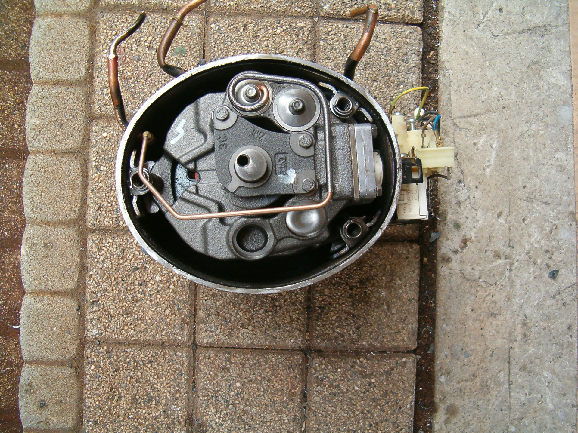

Segítséget szeretnék kérni. Volt egy régi, de jó hűtőgép motorom/kompresszorom. Levettem a sapkát, mert a levegő szívását teljesen kívülről szeretném megoldani a levegő termeléséhez, azaz ne belülről szívjon olajos levegőt. Meglepetésemre egyszerűen nem látom a szívó csonkot. Amikor belekezdtem ebbe, más leírt építők képei alapján mindig láttam ilyet. Azt hittem könnyű dolgom lesz... Ha valaki látott vagy szedett szét ilyet, kérem írjon, hogy meg lehet-e oldani ezt a problémát. Azaz van-e szívócsonk, amire ráköthetek vagy egyáltalán mi lehet a megoldás. Csatoltam több képet a jelen helyzetről, a típus: ZEM R134a. Előre is köszönöm a válaszokat! Üdvözlettel: olika76
Ezeknek csak a nyomóoldal van fixen rögzítve a ny.szelepnél,a szívó csak lazán bedugva a sz.oldalra.
Kedves yolu5310!
Köszi a gyors reakciót. Megtaláltam a szívó oldalt, de sajnos nem tetszik. Csatoltam egy képet, amelyen nyíllal jelöltem a megfelelő részt. A lényeg, hogy a jelölt fehér műanyag részt szorító bilincset levéve ott van a szívó nyílás. Viszont ezt a műanyag "torkot" nem tudom kivenni, hacsak a motort ki nem veszem (nem tűnik egyszerűnek). Másrészt ennek a műanyag toroknak van egy olyan része, amely benyúlik a motor részbe. Azaz olajos levőt kap szívás közben. Ha ezt mégis kiveszem, akkor ez többet nem kap ilyet, azaz tönkremehet. Vagy rosszul értelmezem? Előre is köszönöm a választ! Üdvözlettel: olika76
Abba a műanyag torokba dugj egy szorosan illeszkedő rézcsövet,majd azt vezesd ki a házon kívülre.

Öntsünk tiszta vizet a pohárba! (Azaz itt ne) Ne csinálj a műanyag dobozzal semmit, azon keresztül szív, az jól van úgy ahogy van. Viszont számíts arra, hogy a felső tengelyvég furatán dőlni fog az olaj, ez az olajozás része persze a tetővel együtt, aminek hűtő funkciója van. Annak az olajnak, amely hűti, keni a kompresszort vissza kell kerülni a kompresszor tok aljába. Ha eddig nem romlott el, most már ne tedd... Üdv: StMiklos A hozzászólás módosítva: Máj 31, 2020

Köszönöm a választ, de a leírtakat tudom. Én a levett sapkát olyan módon szeretném visszatenni, hogy amikor szükséges levehessem és ellenőrizhessem benne az olajat. Eddig nem indítottam be ebben az állapotban. A műanyag torok részt viszont át fogom alakítani, mert feltétlen olajmentes levegőt szeretnék bevezetni. Ugyanis forrasztáshoz kell nekem olajmentes levegő. Olajleválasztót tettem a végére már, de ha lehet szeretném megfogni, hogy minél kevesebb olaj menjen ki a hűtőmotorból. Remélem mindent érthetően írtam le. Üdvözlettel: olika76 |
