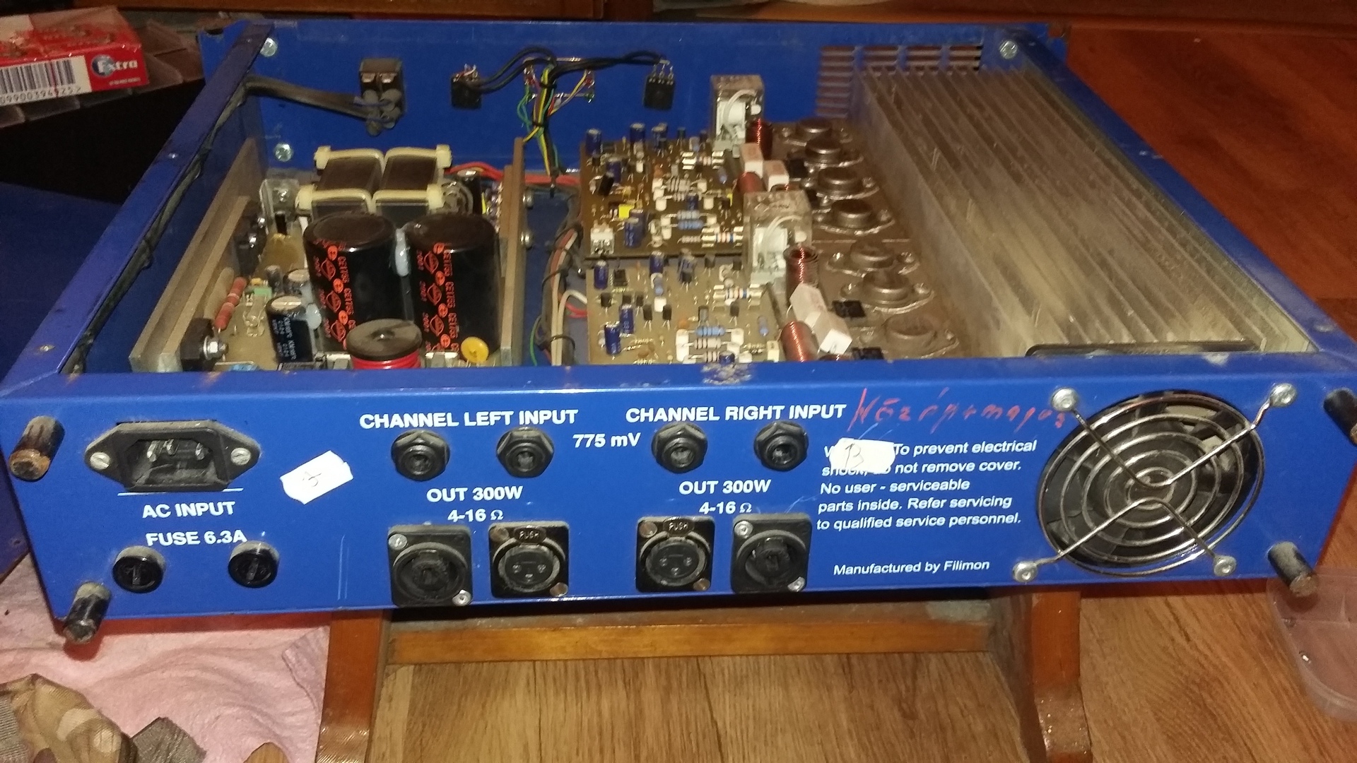

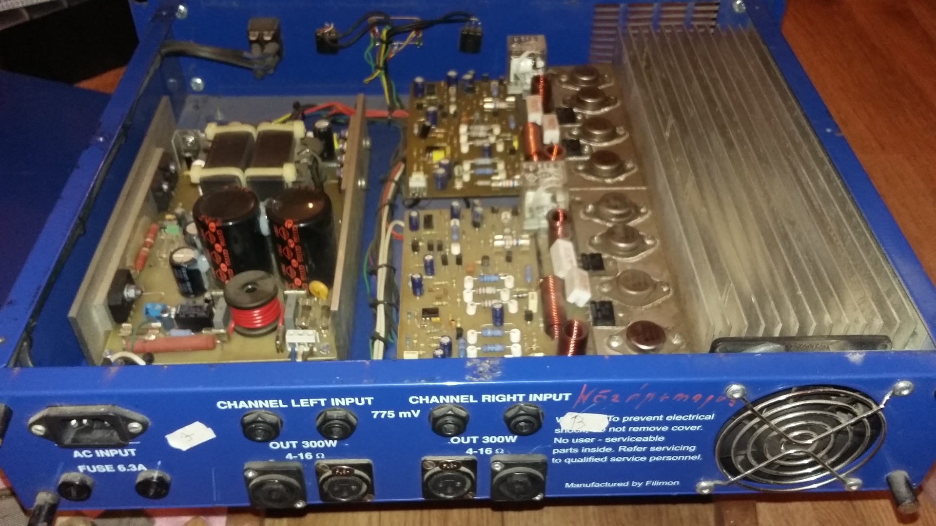

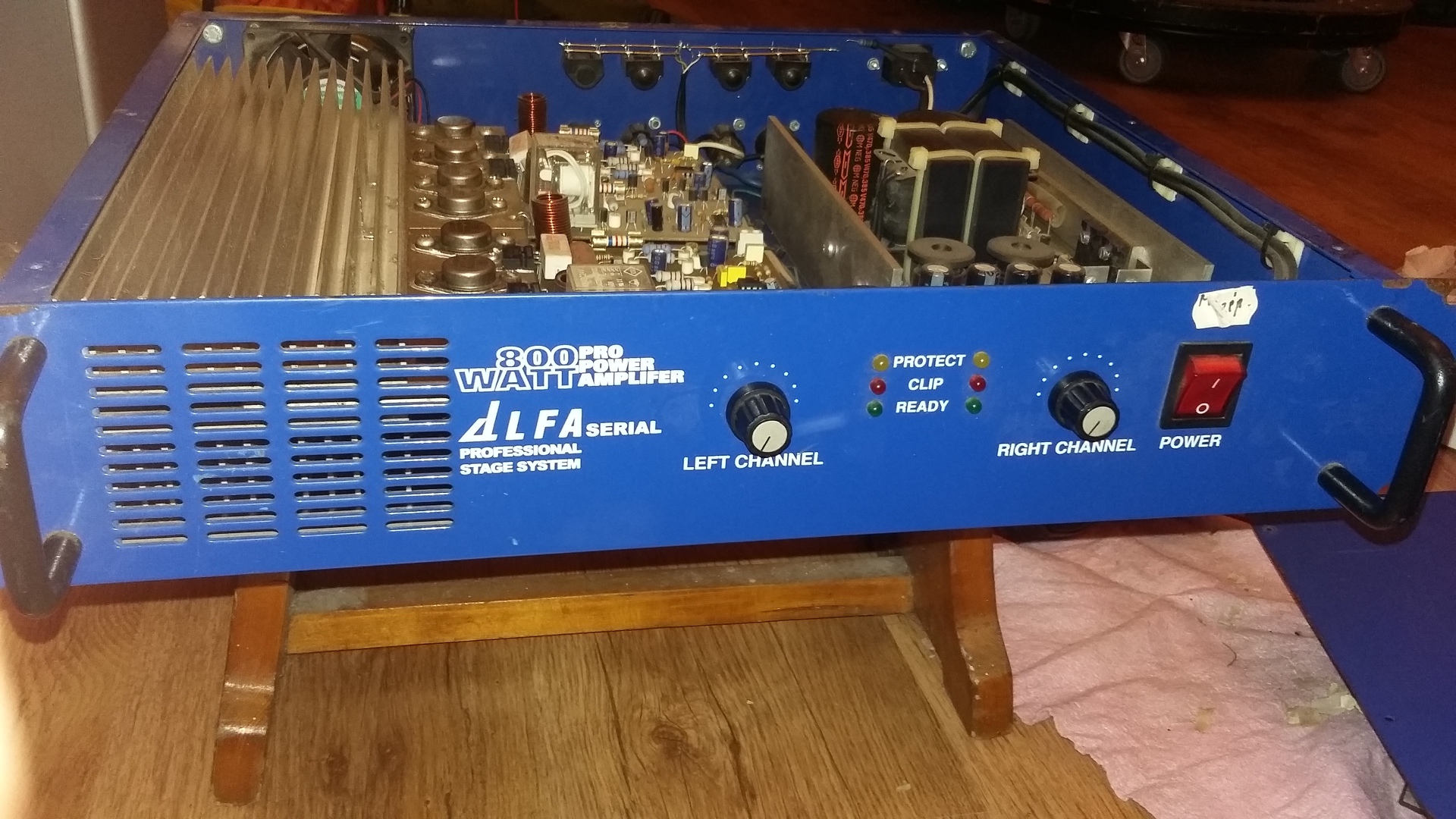

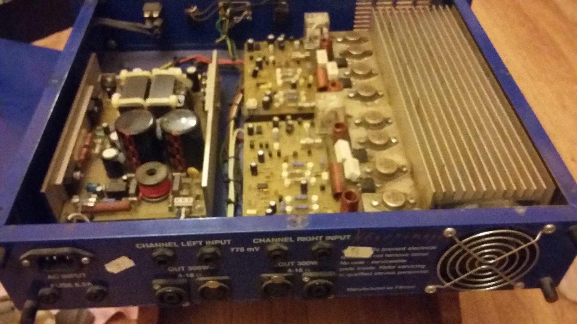

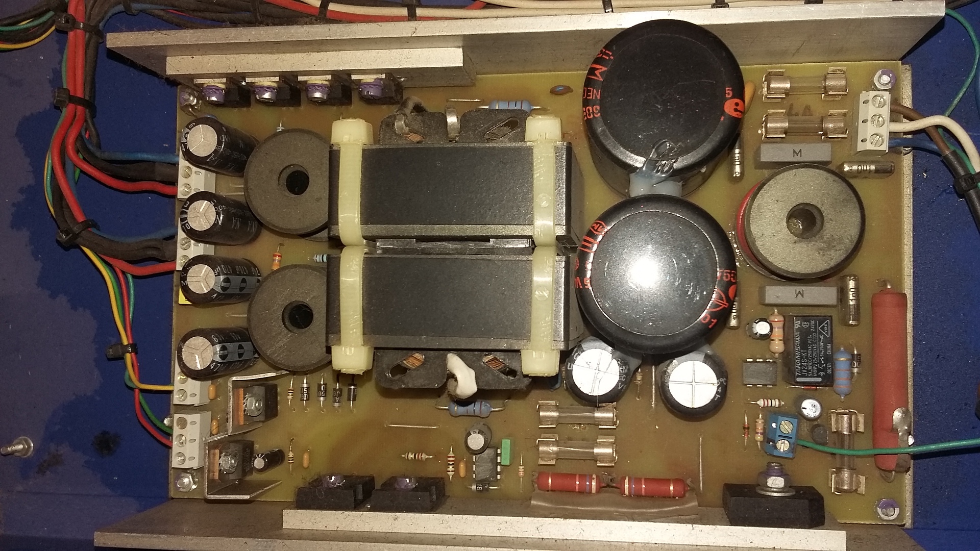

(#) Ibra93 válasza Geri86 hozzászólására (») Jún 16, 2020 /

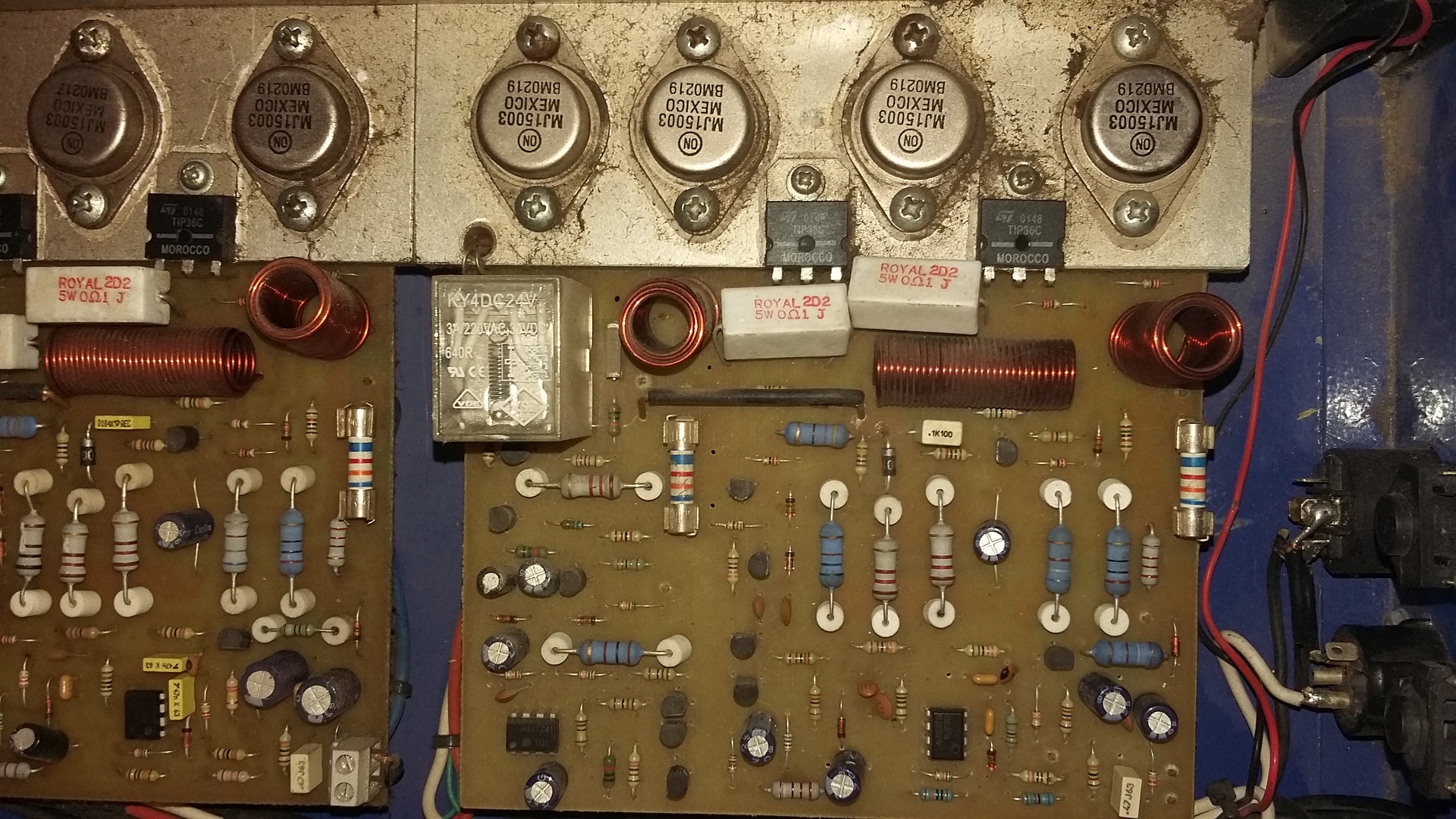

Én kíváncsiságból szétszedtem egy ilyen végfokot, tökéletesen működött amúgy mindig.
Ebben láthatóak a meghajtó tranzisztorok TIP36C típusúak.
A tápegységéről viszont érdekelne valamilyen kapcsolási rajz esetleg dokumentáció, ha abban tudna valaki segíteni

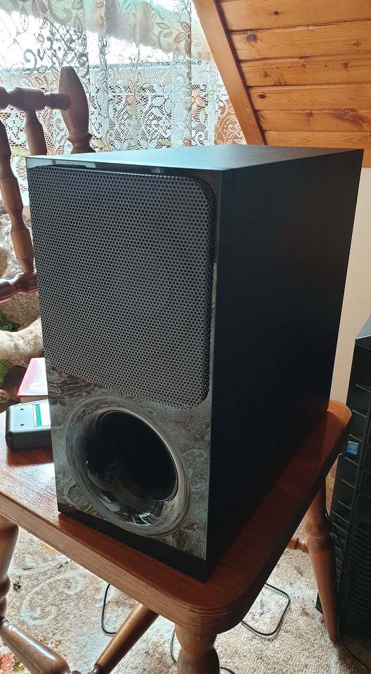

Van egy hangprojektorból származó sony mély, aminek a gyári csoda panelja meghalt, gyárilag egy TAS5614LA-S volt benne hídba kötve, be szeretném rakni a pc sztereó hangszórói mellé mégiscsak legyen egy kis mély.

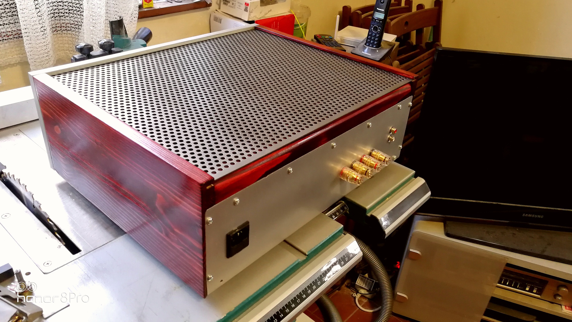

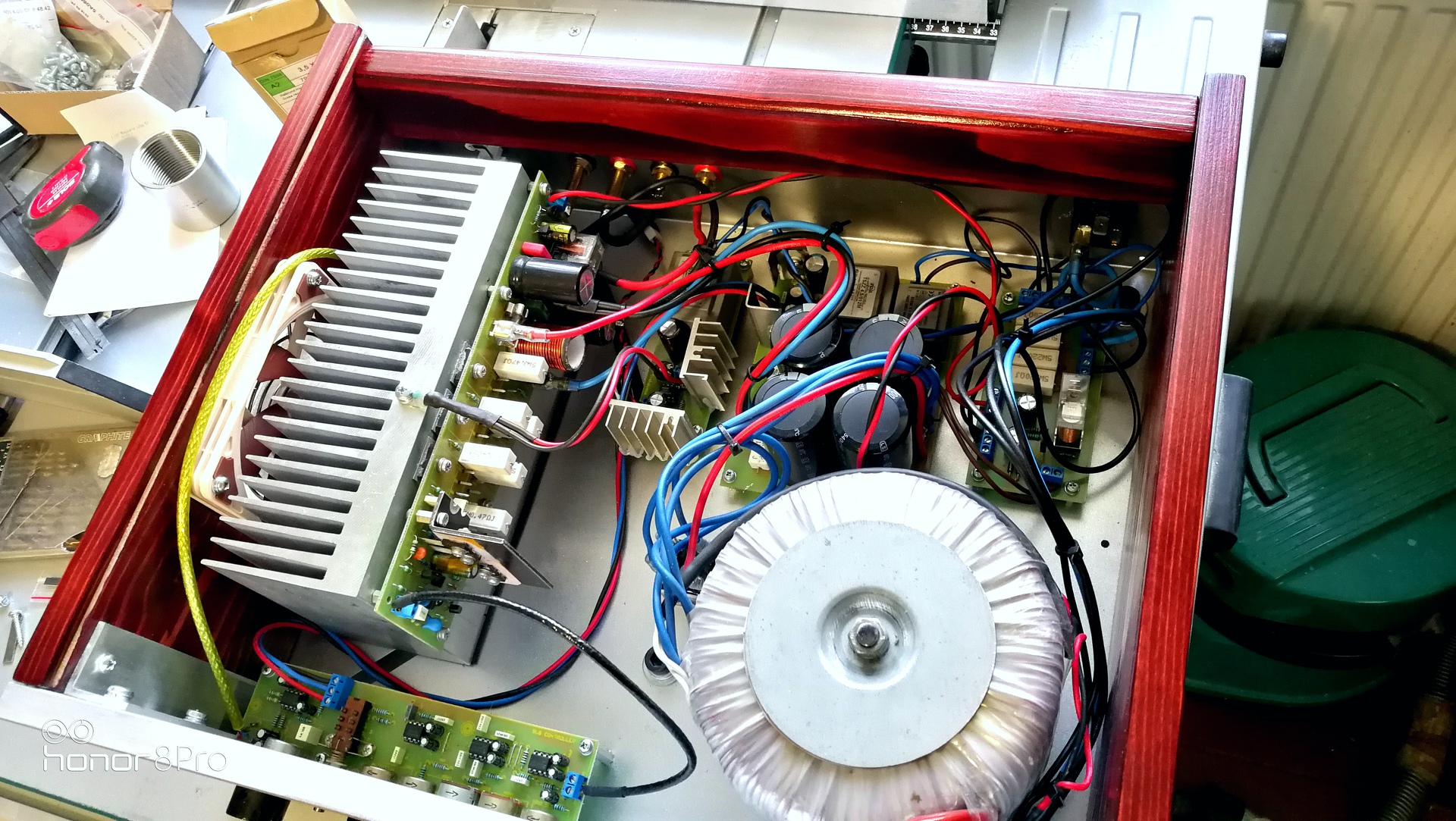

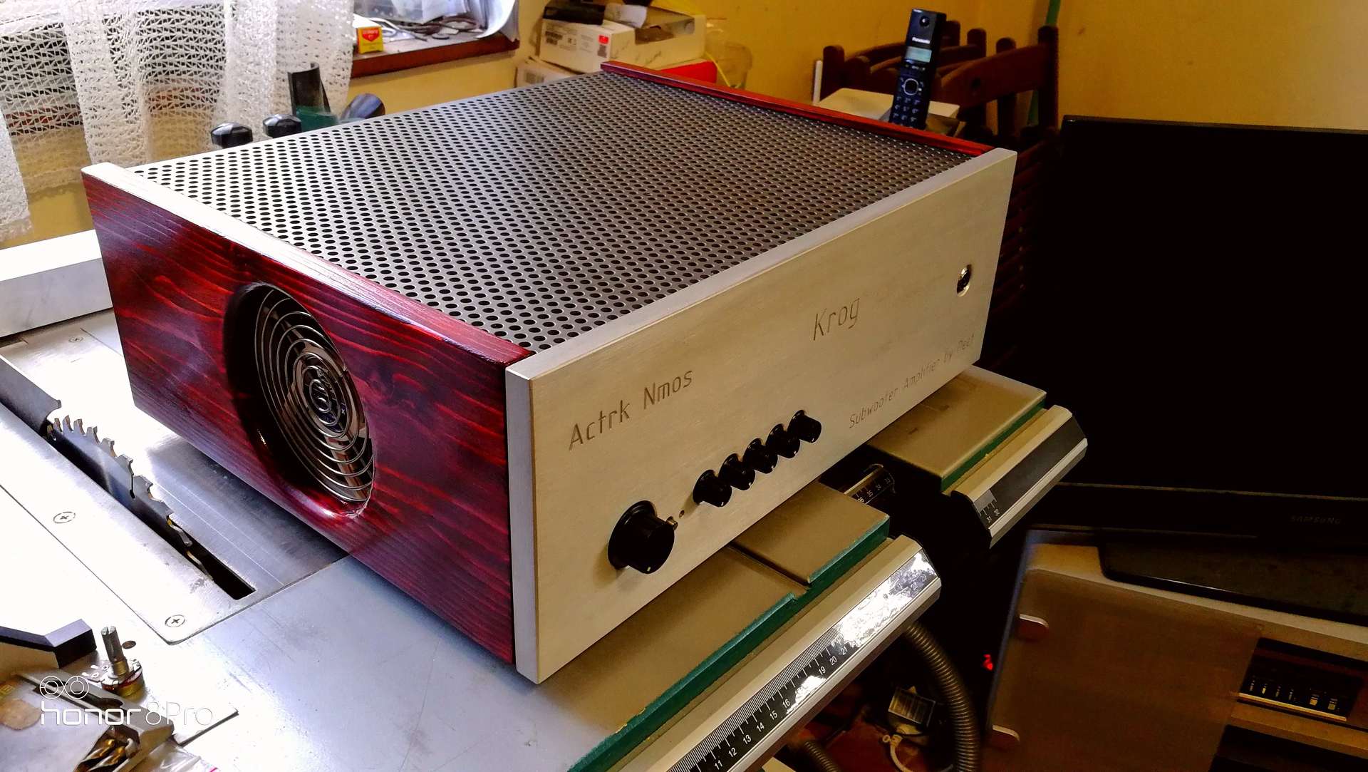

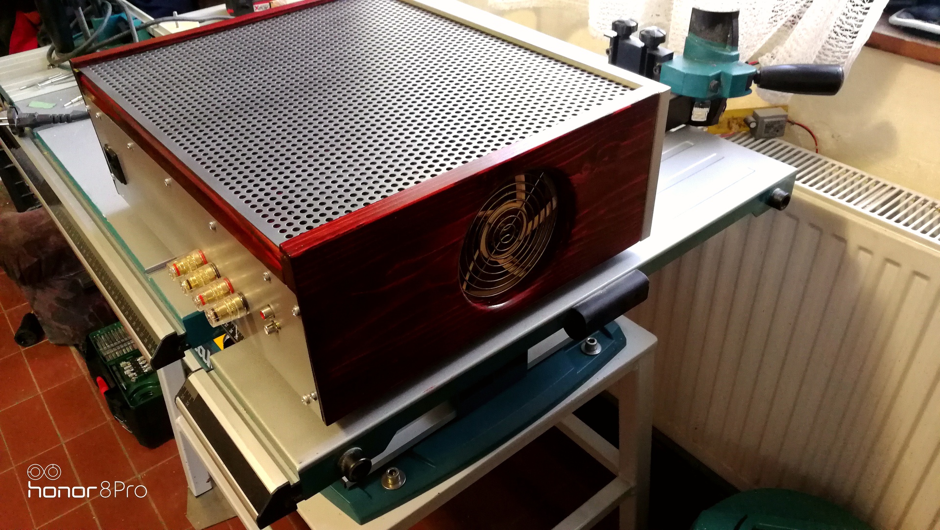

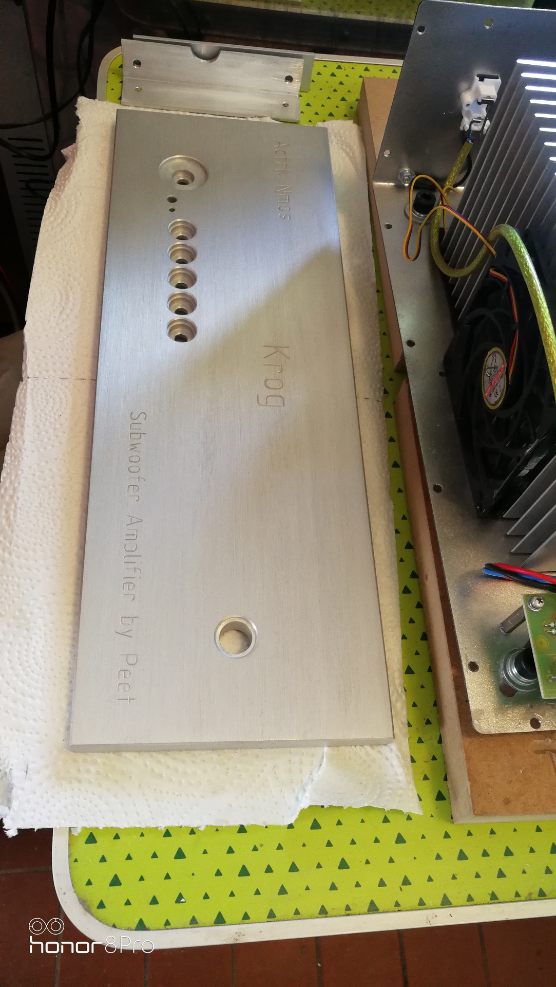

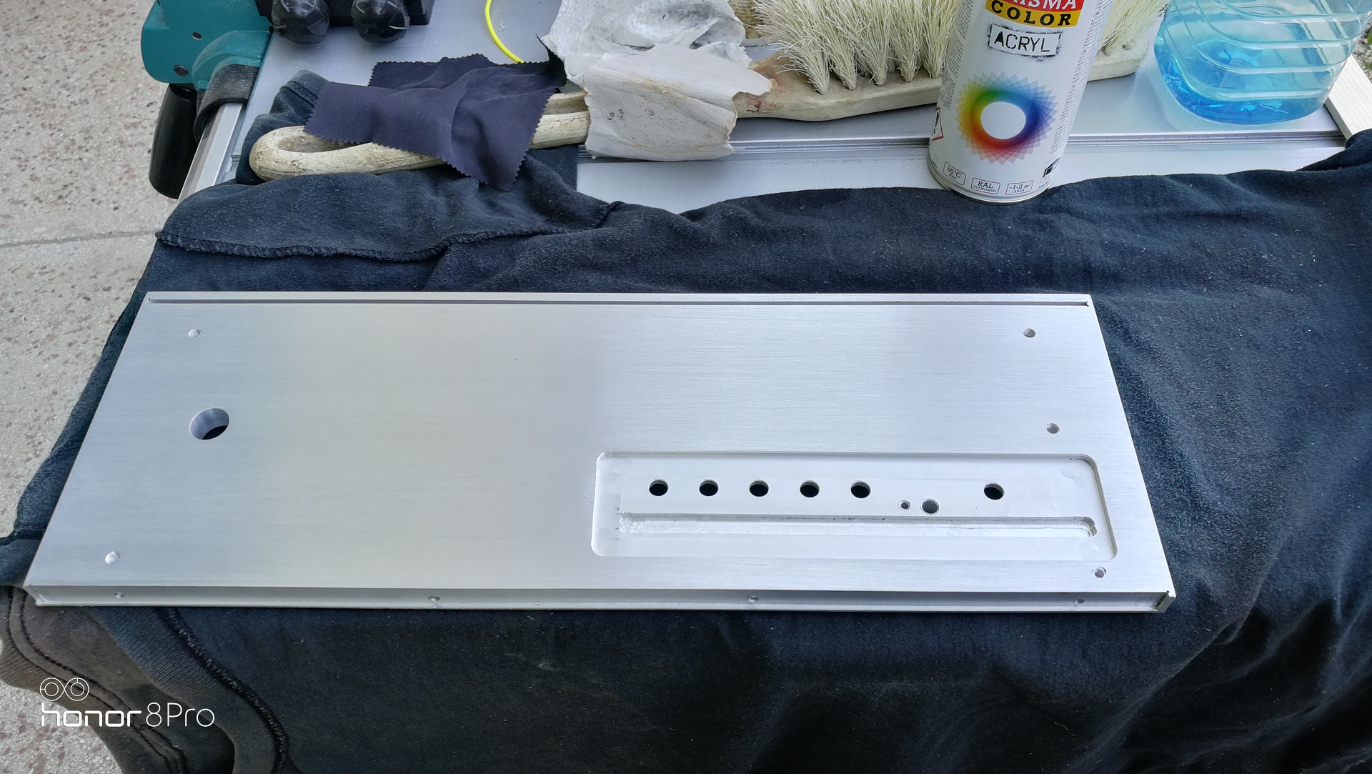

(#) lobbooo hozzászólása Jún 19, 2020 / 1
Elkészült az új sub erősítőm. Régen is ezt a típust használtam, de most teljesen újat építettem, csak a trafó a regi benne. Actrk Nmos 350, de lazán adja a 400W-ot 4 ohm-on. Teljesen csendes, semmilyen zaja-gerjedése nincs, az rca csatlakozó le lett földelve, és a fémházas potméterek is kontaktban vannak a tömör aluminium előlappal. Minden más alkatrész el van szigetelve a háztól, még a nagy hűtőborda is.
