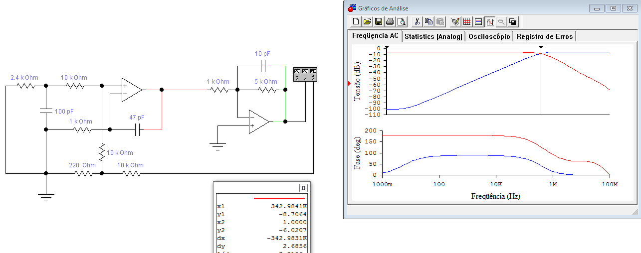

Esetleg tehetnél ide egy rajzot az okosságodról. Meg némi szimulációs eredményt, de ha érdemesnek találom a figyelmemre, akkor berajzolom én is. Remélem, tudja a 13.02 időpontban feltett hozzászólásomban leírt kritériumokat. Ha nem, akkor nagyon nem érdekel. Látszik, hogy semmit nem értesz a D osztályból, különben nem írnál LF357-ről. Egyébként nálam a vivő 1 MHz körüli. Ha érdekelne a téma, akkor tettem fel egy matmodot, ha elgondolkoznál rajta, akkor mindjárt nem írnál sületlenségeket. Közbe láttam a rajzodat. Egyáltalán nem ezt csináltam meg. De ne ess tévedésbe! Én mindössze egy opamp típust kérdeztem tőled. Ha ilyet nem tudsz, akkor nem vagyok kíváncsi arra, hogy szerinted mi a jó... A hozzászólás módosítva: Jún 20, 2020

Egyébként itt a rajz. Legalábbis ebben is benne van némileg módosítva... Végfokban az alsó áramtükör helyett egy félhídmeghajtót vezérelt. Nagyon jól működött a gyakorlatban. 360Khz-en ment az erősítő egész korrekt hanggal...
Látom a rajzodat. Még csak nem is hasonlít arra, amit én csinálok. Ha lesz időm megszimulálom, bár azt rögtön nem tudja, amire szükségem van.
