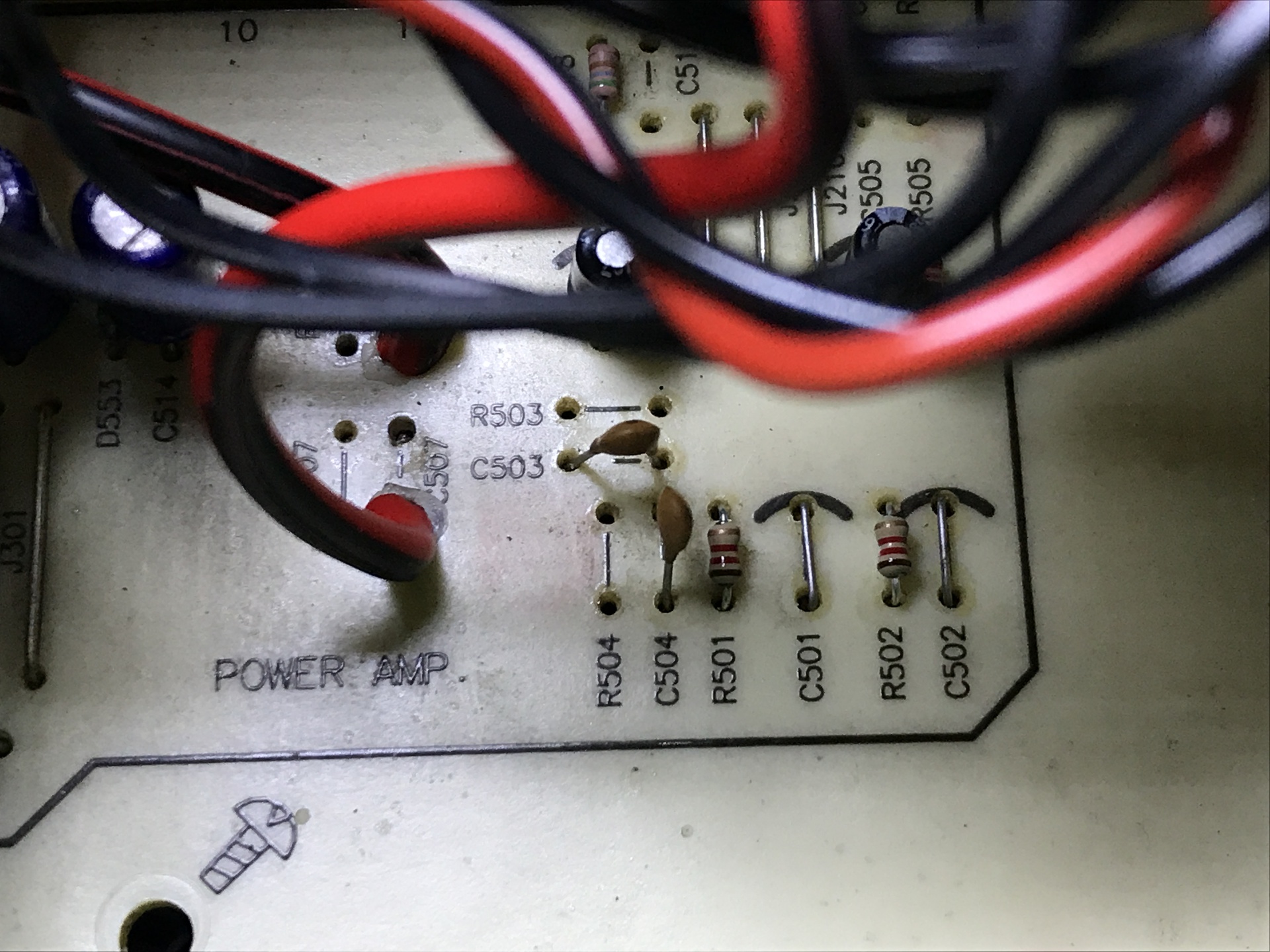

(#) krapulax6 válasza reloop hozzászólására (») Jún 26, 2020 /
Szia.
Jelfold a helyen,osszecsavarva a testtel ami a csillagponton van.
Kimenetek a C507/508 helyen ahol is mennek tovabb az induktivitasokba.Kulon testet a kimenetnek nem vittem.
A jel pedig a pirossal bekarikazott reszekrol jonnek amit kuldtel.
Jelenseg:
A kimeneten par mV merheto cserebe fel perc alatt langyosodik a borda.
(#) reloop válasza krapulax6 hozzászólására (») Jún 26, 2020 /
Ha a végerősítőről lekötöd a bementet, akkor nincs melegedés?
A forrasztási maradványokat sikerült eltüntetned a műveletei erősítőnél is?
Remélem használsz előtét izzót a hálózati ágban. Annak a fényerején kövesd, megálltíható-e a gerjedés a végfok bekötő huzalok igazgatásával.

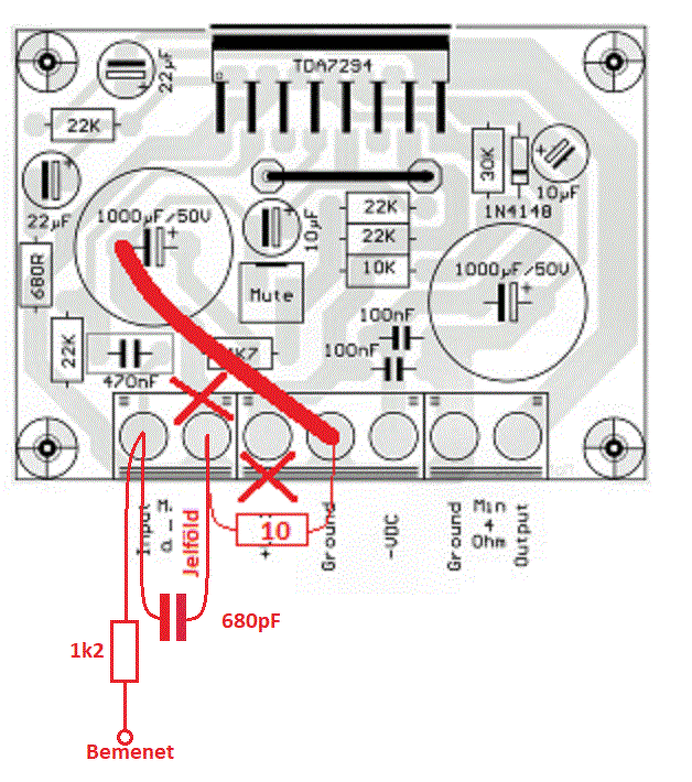

Valószínűleg használnod kell a végfok előtt az alulátersztő szűrőt ami az eredeti kapcsolásban R501/C503 és párja volt. A KIT 22k bementi ellenállása miatt célszerű lenne a soros ellenállásnak 1k2, szűrő kondinak pedig 680 pF értéket választanod.

Az R503 , C509 es parjait kiforrasszam?
(#) reloop válasza krapulax6 hozzászólására (») Jún 27, 2020 /
Azok az alkatrészek természetesen szükségtelenek.
Az általam javasolt értékeket használva a bemeneti sávszűrőhöz megteheted, hogy a végerősítő bemenetét mintegy lezárod a 680 pF-os kondenzátorral és a jelvezetéket az 1k2 ellenálláson keresztül kötöd be.

(#) reloop válasza krapulax6 hozzászólására (») Jún 29, 2020 /
Az RC szűrőtől a hangkép nem változhat, kivéve az ellenállás és a kondenzátor egymással felcserélését. Mellékelem az RC elemek helyzetét.
A kimeneti tagok csak hasznára válnak a kapcsolásnak.
Elképzelhető, az RC elemeket ott kell elhelyezned ahova berajzoltam, mert az alaplapból a KIT-re menő drótok szednek be zavart ami a melegedést okozza.
A vékony vezetékből sodrott érpárt, vagy az árnyékolt vezetéket nem mellőzheted.

(#) reloop válasza krapulax6 hozzászólására (») Júl 2, 2020 / 1
Amelyik sokkal halkabb, az nem a TDA7294-en múlik, sokkal inkább a passzív alkatrészeken. A 2-14 lábak között 22k ellenállás kell legyen, a 2-es láb és a test között pedig egy elkó és egy vele soros 680 Ω ellenállás. A kondinak és az ellenállásnak 10 %-on belül meg kell felelniük a névleges értéknek.
