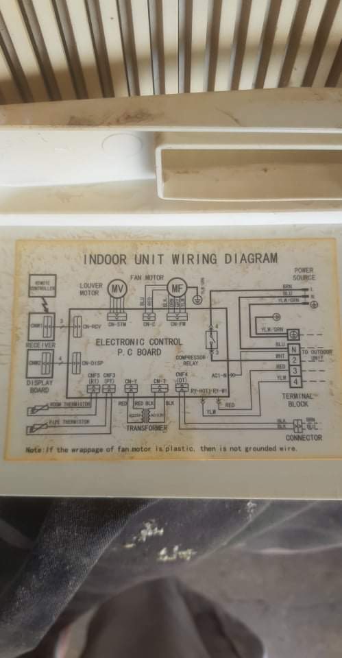

Egy kis segitséget kérnék a bekötéshez köszönöm
Kültéri N,2,3,föld,4,R1,R2, beltéri, beltéri kapcsolási rajz. Az R1, R2 adott az külön stekkeren megy 2 szál.
Így került hozzám, semmit nem tudok róla. Érdemes lehet vele foglalkozni?
Természetesen. Ránézésre szaki szerelhette le. Egyébként Midea gyártmány.
Ez egy fiatal gép , megkérdezném miért lett leszerelve ...
A hozzászólás módosítva: Júl 26, 2020
Az előéletét sajnos nem lehet tudni, és távirányító sincsen hozzá. De gondolom az pótolható? Esetleg univerzális?
A dugvillát már én szereltem rá kipróbálás céljából: bekapcsol és néhány percig működik, majd E1 (kültéri egység) hibával leáll, de ez érthető is, mert nincsenek összekötve. A hűtőközeg talán a kültéribe benne, ezt meg tudhatom valahogyan műszer nélkül? A beltériben van egy 3 pines csatlakozó, amire nem tudok rájönni, honnan hiányozhat. Az is lehet,hogy nem kell bele? A hozzászólás módosítva: Júl 26, 2020
A távirányító pótolható (akár univerzálissal is) Azt hogy benne van e a gáz (és elég e ) azt felszerelés összekötés után tudod meg (ha működik és hűt akkor jó .... A 3 pines csati szerintem valamelyik hőszonda csatlakozója, nézd meg az elektronikát honnan van lehúzva ....
