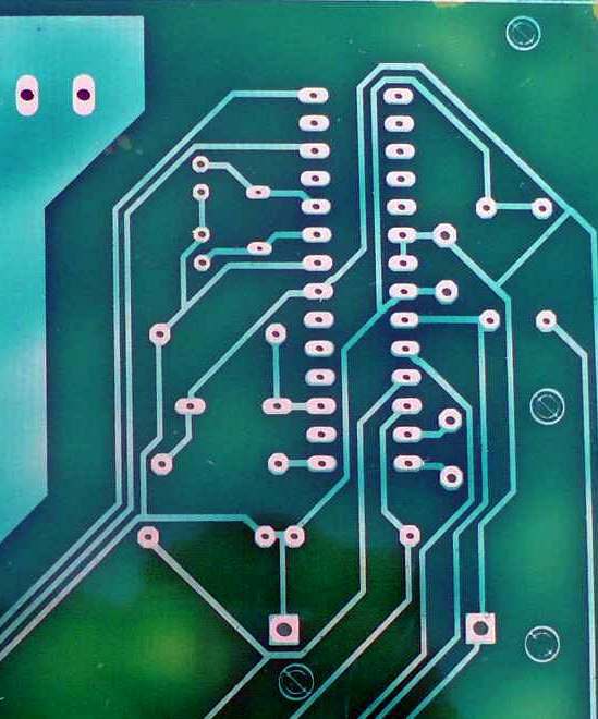

Milyen fényérzékeny bevonatot és milyen maszkot használsz ? Nálam DRY fóliával 45 másodperc volt a tökéletes levilágítás .
(#) Maffija válasza kaqkk hozzászólására (») Nov 28, 2019 /
UV spray lehelet vékonyan lefújva néhány piros led fénye mellett:
https://www.gme.sk/sprej-fotocitlivy-lak-positiv-20-200ml
ezután egy fémdobozban megy a sütőbe 15 percre 70 fokon. A felhasználásig ami általában nálam 1-2 nap a dobozban marad.
A maszkolást teljesen átlátszó projektorba való fóliára nyomtatok 1200 dpi -ben laser nyomtatóval kétszer, amit egymásra ragasztok a teljes lefedettség érdekében.
Ma vagy holnap de legkésőbb a hétvégén használni fogom a levilágítót, készíthetek pár fotót. Tegnapelőtt festettem a 11x12 centis nyák lapkát.
Majd megy a lúgba, a végén sósav-perokid és víz keverékében maratom.
(#) kaqkk válasza Maffija hozzászólására (») Nov 28, 2019 /
Szerintem a P20 hoz is sok a 20 perc de ha neked bevált akkor jó .
Hidd el rengeteget kísérleteztem, nálam ez működik.
(#) kokozo válasza kaqkk hozzászólására (») Nov 28, 2019 /
Szia! Ledszalagnak más a hullámhossza és inkább lila mint UV, ezért kell kb 3X annyi idő neki.
Cserébe gyorsan el lehet készíteni. Nekem is van egy ilyen, sima papírral 60 perc. Fóliával 20'.

(#) Maffija hozzászólása Dec 2, 2019 / 1
Hétvégén használtam a levilágítómat és ahogy ígértem közzé is teszek két fotót az eredményről. A második képenen már védőfesték is van, amit szintén az UV világítómmal követtem el. Levilágítási idő 20 perc, ahogy azt már említettem.
(#) kaqkk válasza Maffija hozzászólására (») Dec 2, 2019 /
Nagyon szép lett gratula
(#) Maffija válasza kaqkk hozzászólására (») Dec 3, 2019 /
Köszönöm, a maszkoló festéssel most próbálkoztam először. Sok időt belefektettem.
