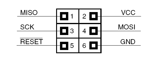

Elsősorban TavIR-AVR mestertől kérdezném, de mindenkitől szívesen veszem a választ: Van egy AVR910 programozóm, Ennek a kimenetei érdekelnének, mert nem találtam egyértelmű utalást rá. Azaz: Van ugyebár rajta a egy 6, és egy 10 tüskés csatlakozó sor. Ha a programozót úgy tartom, hogy balra van az USB csatlakozó, akkor a 6 pólusú (ez a bal oldali, tehát belső) elvileg így néz ki:
Jól gondolom?
Szia Frankye!
Nekem sajnos nincs ilyen programozóm, szóval nem tudok tapasztalatokról írni, de gondoltam jobb ha valaki ír, mint ha senki se. ) Az AVR910 hivatalos dokumentációjában a 6 pines csatlakozó a mellékelt ábra szerinti lábkiosztást viseli. Remélem hamarosan az ilyen programozót használók is írnak!
Miket nem találni:
HWB-ben (HardWareBook): Bővebben: Link Rajzosabban az Equinox oldalon: Bővebben: Link A leggyakrabban a 10-es csatlakozót szokták használni, a 6-os a régebbi rendszerekben volt...
Mindkettőtöknek (Deguss és TavIR-AVR) köszönöm. Azért voltam bizonytalan, mert itt, ezen a képen olyan kiosztást láttam, amit én leírtam, de ugyan akkor ehhez a képhez (illetve az ott lévő programozóhoz) nem tartozik "lábkiosztás" leírás...
Még egyszer köszönöm!
