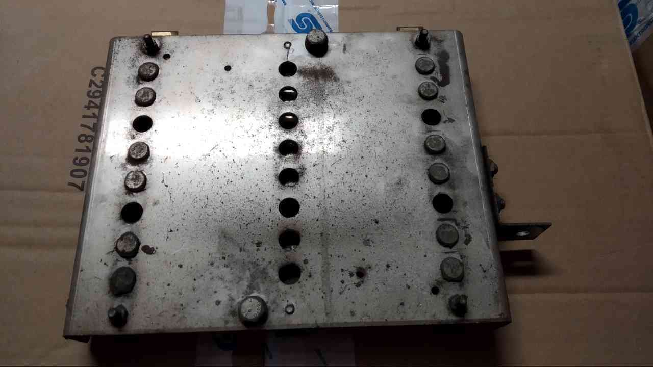

Sziasztok! Került hozzám egy ESAB LAG 315 hegesztő. Tönkre ment benne a diódasor, de sehol nem találok hozzá alkatrészt. Hol lehet ilyet kapni?
Én lehet, hogy átalakítanám úgy, hogy dióda-modulokat szerelnék bele. Figyelembe véve az áram és fesz értékeket is. Szerintem nehéz lesz ilyen diódákat szerezni. Hasonló kialakításúakat még a nagyobb áramú akkutöltőkben szoktam látni. Aliexpressz, eBay és társai helyeken szokott ilyesmi lenni. De érdemes lenne tudni, hogy mik az eredeti diódák paraméterei.

Esetleg ez lenne az a dióda?! E1210
A hozzászólás módosítva: Szept 25, 2020
Itt a hegesztő adatlapja is.
Kösz a segítséget. De eddig nem volt időm ránézni a fórumra. Igen ez van benne. De a másik oldalába mintha másmilyen lenne. Majd ki kell szerelnem azt is. Találtam egy ilyet. Ezt talán bele tudnám fabrikálni. Vagy eredetit keressek?
Ha belefér akkor mehet, mert ebben az esetben nem fontos az hogy eredeti legyen. Bár nem tudom, hogy mibe fájhat az általad linkelt diódahíd-egység.

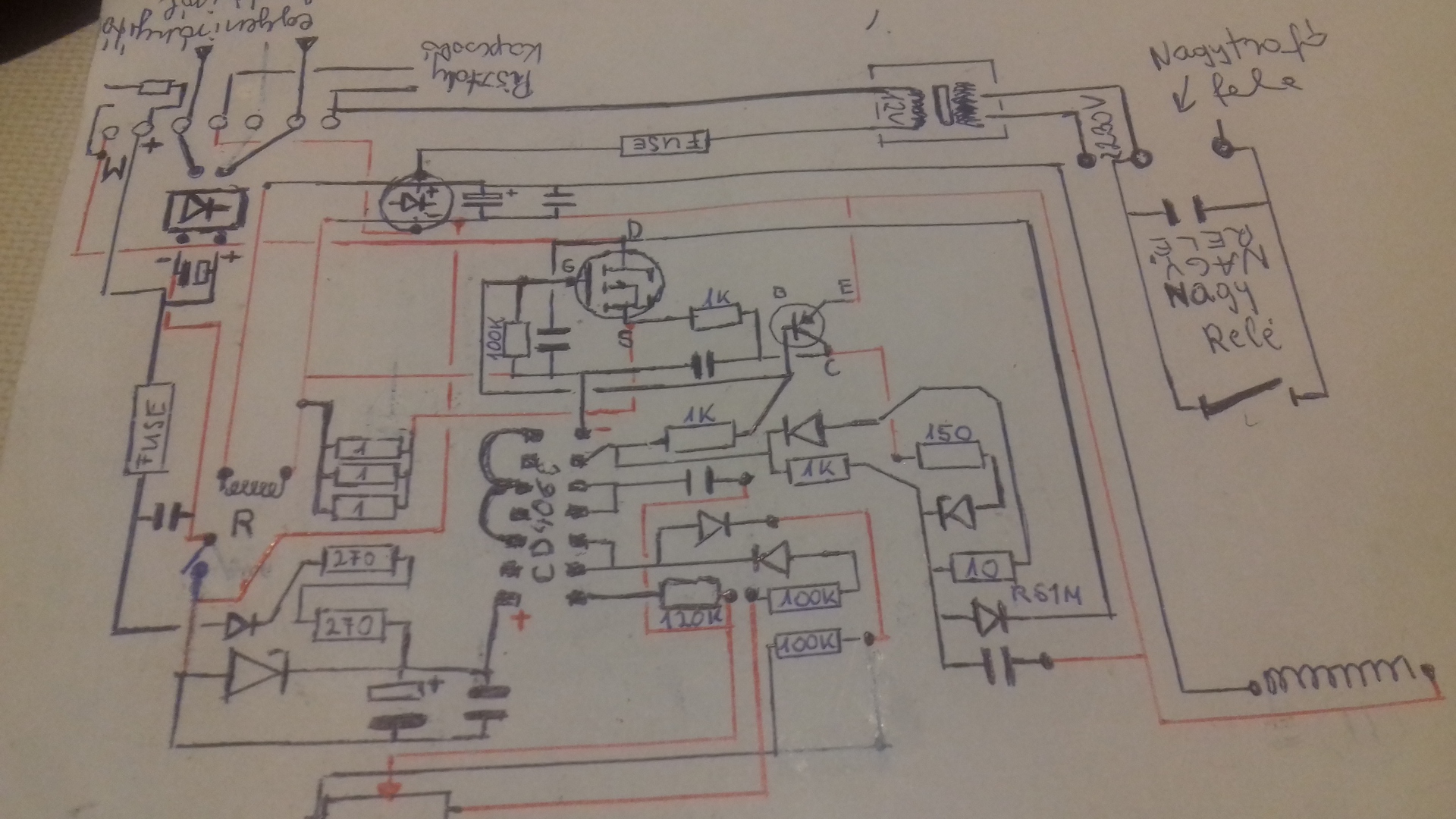

Sziasztok! Egyszer hátha segít valakinek. A Fet elvileg N-csatornás bár most valószínűleg a Cd4069 Ic miatt P-csatornás fettel működik a motor,de csak teljes fordulattal
A rajzról hiányzik a C-12 kondenzátor, lehet hogy nem is volt rajta. Hiányzik még a motor mellől a dióda és a vele soros ellenállás, aminek nem tudom az értékét. Ha valaki tudna ebben segíteni azt megköszönném. Ha jól tudom a dióda katódja a pozitív pólusra néz.
Bocsánatot kérek egy vezetőpálya ki maradt .A kis relé zárása után a nagyobb Greatz negatívja kapcsolódik a kis Greatz negatívjához illetve a többi alkatrészhez.
