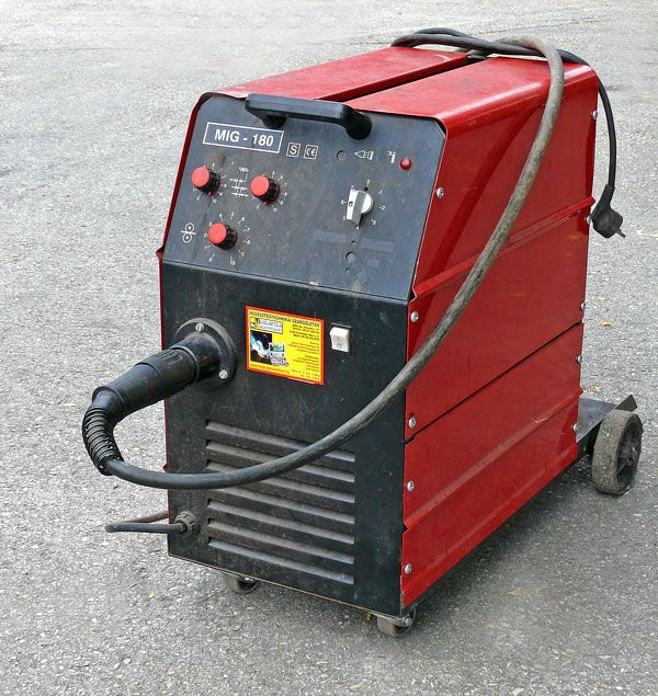

(#) Lybrás hozzászólása Feb 22, 2021 /
Szép napot mindenkinek! A segítségeteket szeretném kérni. Szükségem lenne a MIG 180 Turbó tipusú CO-hegesztőnek a kapcsolási rajzára. Ha esetleg valaki tudna segíteni nagyon megköszönném.
(#) erbe válasza Lybrás hozzászólására (») Feb 22, 2021 /
Hátulján az adattáblát fotózd le! MIG-180 turbo néven lehet néhányszáz gyártónak gépe.
(#) Phile80 válasza erbe hozzászólására (») Feb 22, 2021 /
Meglepődnék ha lenne rajta, ez "háztáji" Láttam már belőle vagy 5 félét, ugyan ebben a dobozban, egyiken sem volt semmilyen felirat, vagy adattábla.
(#) erbe válasza Phile80 hozzászólására (») Feb 22, 2021 /
Úgy látszik, cégfelszámolásnál maradt néhány tucat ház a raktárban, amit a melósok megmentettek, aztán aki ahogy tudta telepakolta.
A hozzászólás módosítva: Feb 22, 2021
(#) Lybrás válasza erbe hozzászólására (») Feb 24, 2021 /
Lefotózom majd munka után az adattáblát is meg a belsejét is. Azt tudom az öcsémtől hogy a Dunakeszi Hegesztéscentrumban vette, úgy tudja ott rakták össze.
(#) erbe válasza Lybrás hozzászólására (») Feb 24, 2021 /
Hiszen akkor legegyszerűbb lenne tőlük rajzot kérni.
Megpróbáltam, de még nem válaszoltak.
(#) Phile80 válasza Lybrás hozzászólására (») Feb 24, 2021 /
Mivel nincs rajz. Nekik nincs is jogosultságuk a gyártásra, furcsa lenne ha adattáblát csinálnának. A dobozt gyártja valaki itthon és aki megveszi azt rak bele, amit csak akar.
Ez már nem a 80-as évek, ahol gyárszerűen ment a termelés és külön emberek voltak a tervezésre és külön emberek a kapcsolási rajz elkészítésére.Olyan egyszerű ez a gép, hogy egy szervizes rajz nélkül beköti. Talán a fokozatkapcsoló és panel lábkiosztásaihoz kellhet egy kis puskázás.

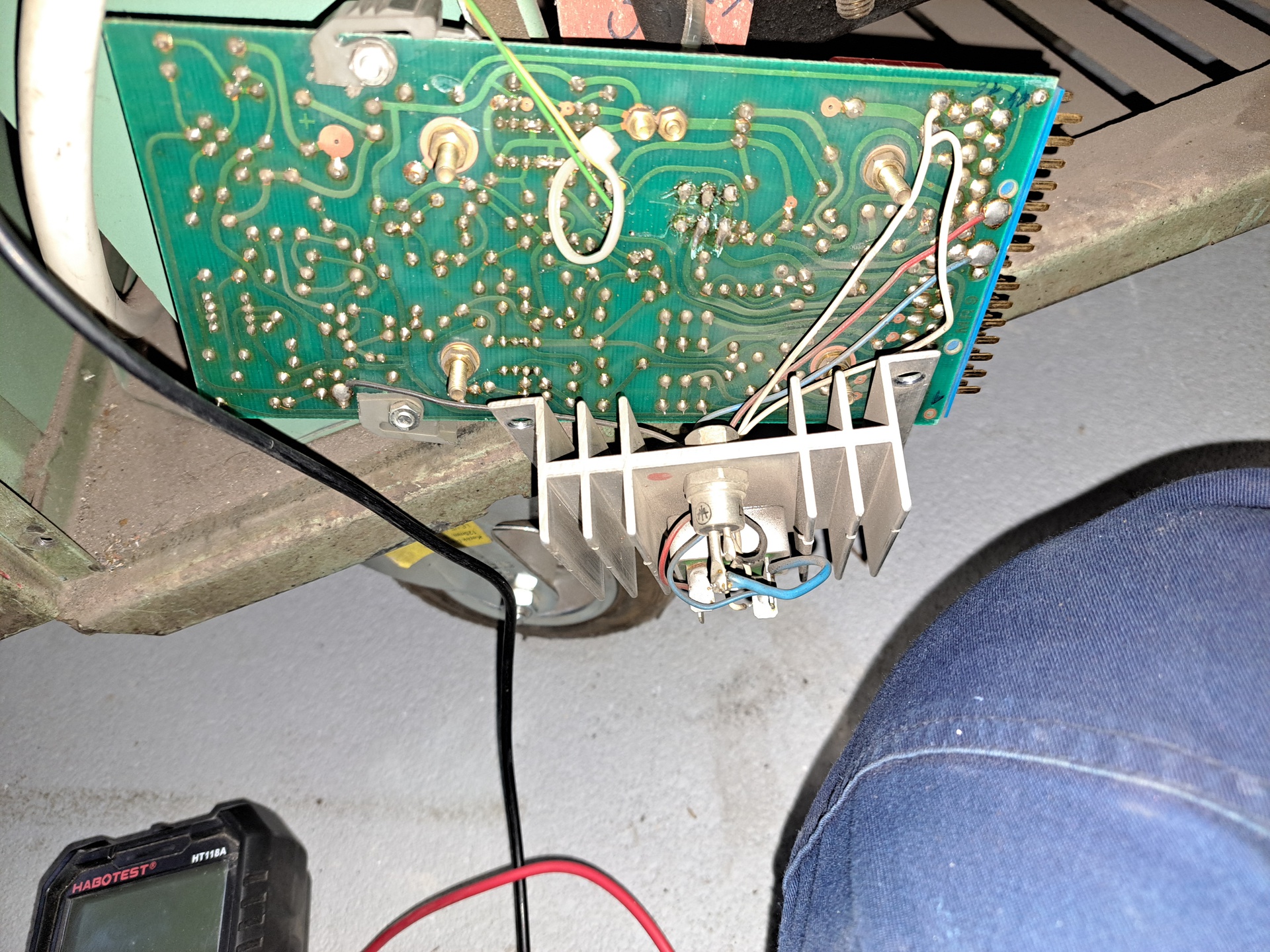

(#) JZoli hozzászólása Ápr 25, 2023 /
Helló. Hozzám került egy Fronius CO hegesztő 400 Amperes. A gép elég koros lehet, már javították ezt a panelt előttem is, egy relé lábainak forrasztásából gondolom. Pontos típus csak délután, ha kell. Azért került hozzám, mert nem megy az előtoló motor benne. A motor méréseim szerint rendben van. A vezérlőpanel elég össze tett, mert mindent ez vezérel. A motort egy UJT-s-tirisztoros áramkör vezérelné. De eddig még ilyen panelt nem láttam. Az lenne a kérdésem, hogy van-e valaki közületek akinek már volt ezzel az áramkörrel (vagy hasonlóval) dolga? A vezérlőről teszek fel képet a mellékletbe.
