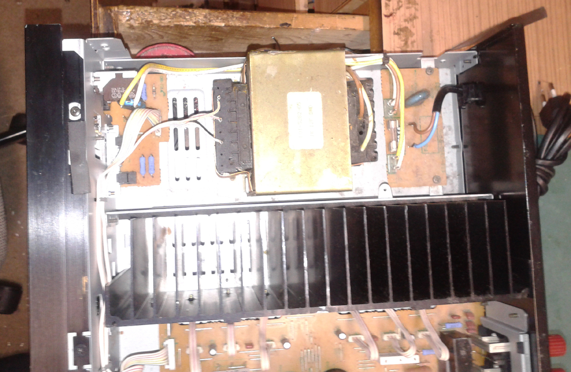

Kóros erősítőmániám maga alá gyűrt és vettem egy hibás KA-4010 nevű régi vasat.
Az Eladó szerint egy idő után halkan kattan, de nincs hang. Ma megkaptam, igen iskola a kialakítása, kivehető, oldható a végfok, meghajtó tranzisztor, jó ránézni. ELNA kondenzátorok, stb. ebben van minőség... Ettől még nem szól, keresgélek. Végfok rendben, relék azért kattannak, mert nincs DC a kimeneten. Segítene egy pdf, sch a belsejéről, azonban a végfokon kívül nem találtam. Valakinek esetleg? Néhány fotó a belsejéről és egy W.German szórólap a képességeiről.
"Nadehát" nincs is más benne, csak a végfok és egy csomó átkötés.
Szinuszjel generátor, oszcilloszkóp és kitartás. Van mindhárom, nem?
Nem csak végfok, előfok RIAA is van benne, de ez sem okozhat gondot a javításában.
Én pl. már javítottam ennek egy nagyob testvérét. ((Ettől egy UHER UMA 2000 javítása százszor nagyobb falat.)) Nem egy nagy szám.

Egyelőre lebontottam az elejét, mert a potméterről nem észlelem, hogy kijönne a változó amplitudójú jel. Pontosan semmilyen... Azért én szeretem, ha a berendezéseimhez van komplett leírás. Hasonlót találtam már, de ilyent nem.
Eddig megvolnék, most egy kis aprólékos szemem fényvesztése és...
Nemes egyszerűséggel az erősítőt arcára ejtették és a bakelit nyák jó pár helyen most nem jó.
Tipikus lomisok okozta eset, mikor a pakolás hevében elejtik a cuccot. Gyönyörűen javítható levágott ellenállásik vékony drótlábaival pótolván a szakadt fóliákat. Én mindig gyüjtöm a levágott lábakat ilyen hibákhoz.
A hangerő poti 2x100k középleágazással, na az is eltört. Azt már nem lehet megjavítani.
Csőtengelyes, bár az legyen a legnagyobb gond, ha nem olyan lenne... A helyzet fokozódik. A hozzászólás módosítva: Dec 9, 2020

Ma újra nekibuzdultam. Kb. 15 helyen volt (van) elrepedve mindenféle szélességű nyák. 0.2mm-es huzallal kezdtem áthidalni a repedt részeket, előtte letisztítani a forrasztásgátló fedőfestéket. 1-2 óra után tűnt fel, hogy az egyik hangszínszabálozó tengelye is kicsit ferdén áll. Nagyító alatt felfedeztem újabb fél marék repedt sávot, valamint a 6 kivezetéses (sztereó) poti bakelit része és ezzel együtt az ellenálláspálya egy része szintén elrepedt. Itt lett vége az eredeti állapotra való törekvésnek. A hangerő szerencsére aktív részek nélkül megy az elejétől potitól a végfokhoz, így az aktív hangszín szabályozót, mély és magas kiemelő egységet is egyúttal örök nyugalomra helyeztem. Most a következőket nem tudja a gépezet: Balansz szabályozás Hangszín szabályozás MC pickup fogadását - kiszedtem a kis aranyérő FET-eket... Úgy gondolom, marad egy kis szégyenpír rajtam, de így marad. Eredményesnek nyilvánítom a foglalkozást. Rajz nem lett, így ezzel mentegetőzöm leginkább, meg minek fokozzam a bajaimat, azokat a kezelőszerveket, MC előerősítőt egyik erősítőn sem használtam soha. Köszönöm a tanácsokat!
