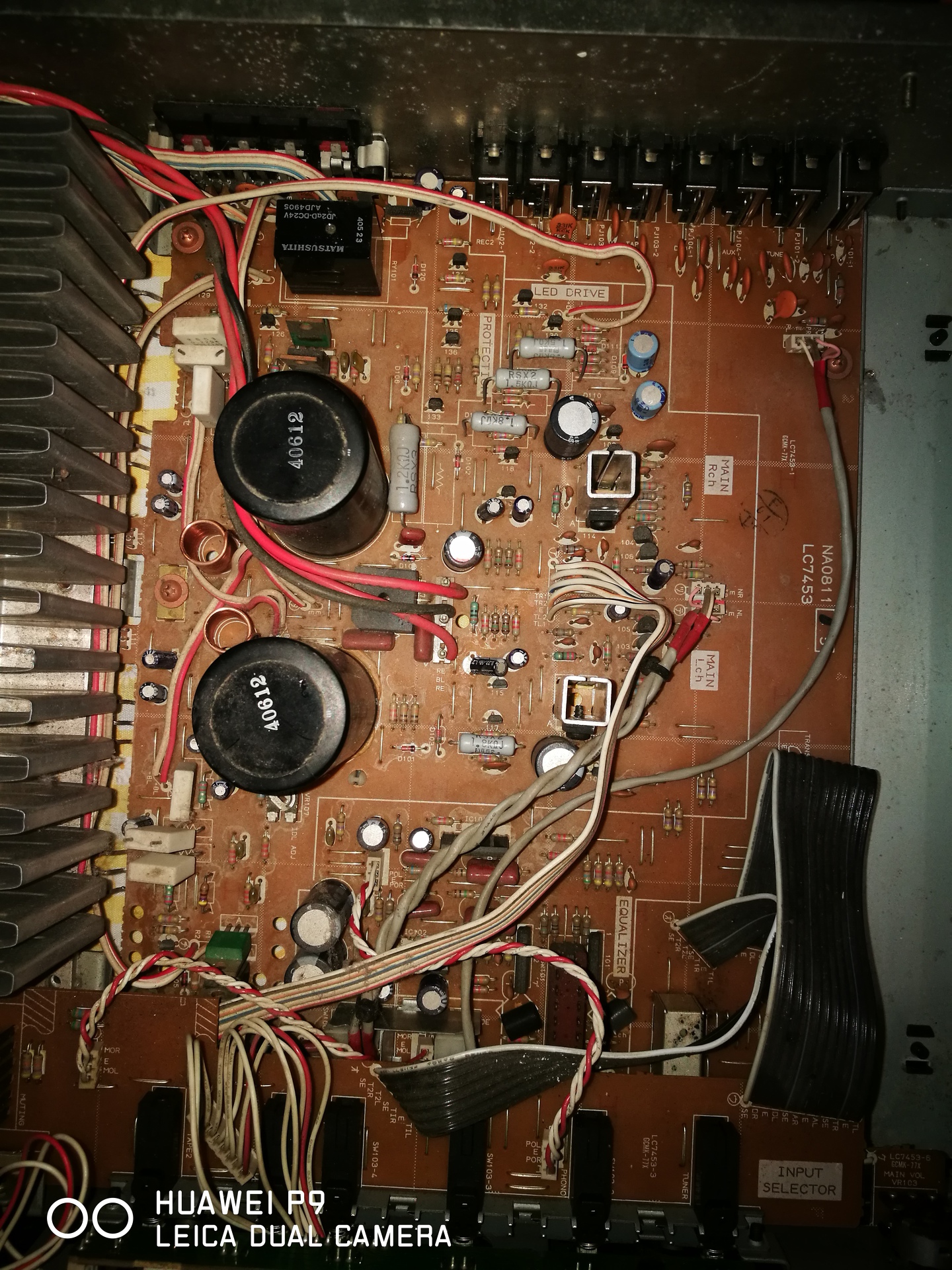

Halika! Folytatodik a ptobléma ugyan azon erősítővel. Yamaha A-500. Most éppenséggel a protector relé nem húz meg. Amit beállitottunk a multkor 11mV ot az még mindig rendben van. A gazdija azt mondta hogy 2 napig hajtotta minden probléma mentesen majd a garázbol bevitte a házba és ott 5 perc után elhallgatott. A párát kizárnám mint okot mert nálam is csinált 1x 2x ilyet de nem foglalkoztam vele mert beállitás után elmult ez a probléma és itt nálam is csinálta a dolgát. Ötlet merre keresgéljek? Köszi elöre is!
Szia! Azt a pontot, amelyiken a 11 mV-ot mérted, mindegy a párból melyiket, most testhez képest vizsgáld. A mért feszültség 200 mV alatt kéne legyen, különben az egyenfeszültségvédelem gátolhatja a relé behúzását.

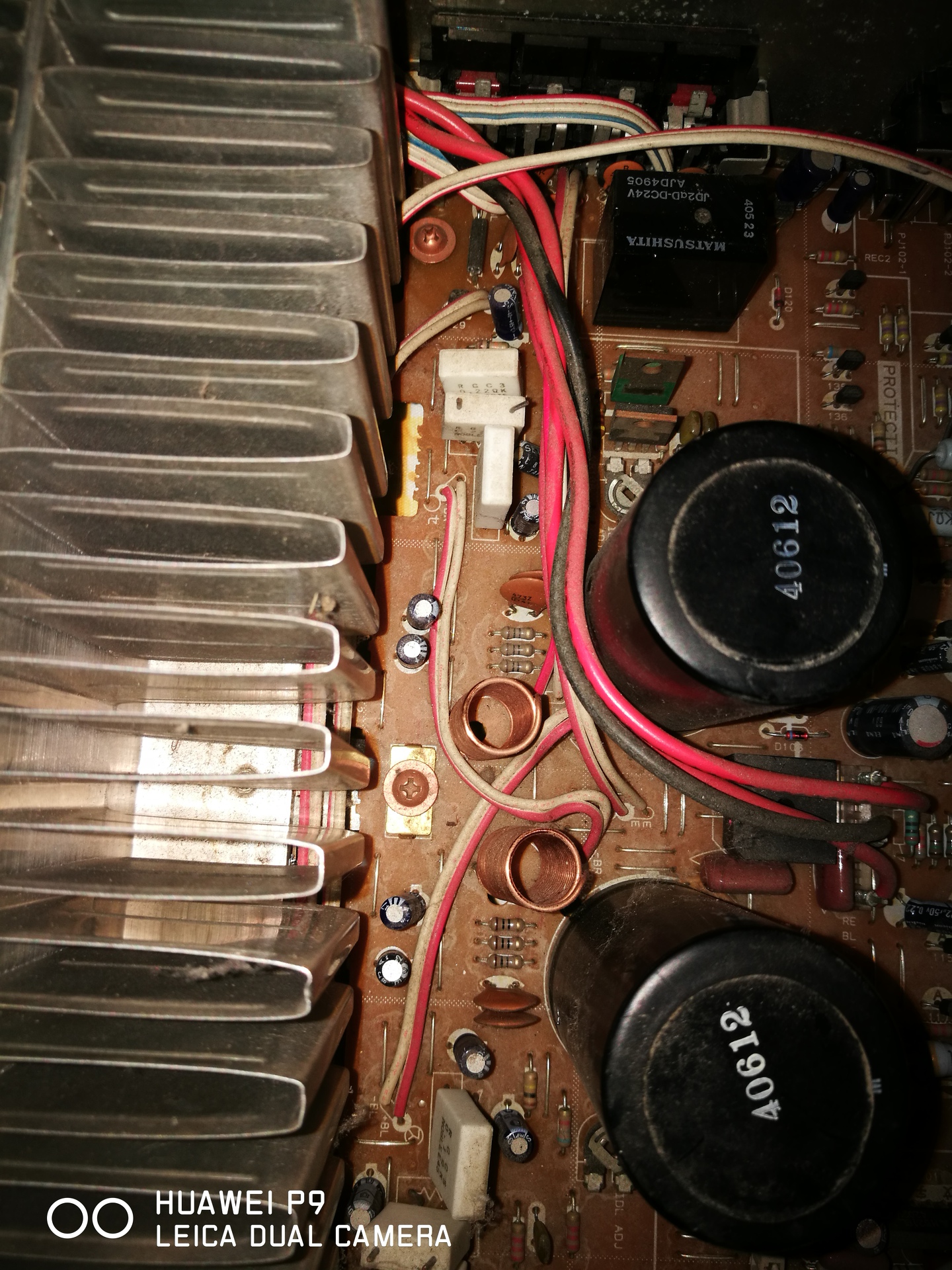

Egy ötlet.. a hütöröl leszedtem még a legelején a végfokokat meg két kisebb tranzisztort de nem hövezetöztem ujra csak a sajátjávan ami rajta volt azzal raktam össze az lehet probléma? Mert hogy a két kisebb tranzisztor nem volt rácsavarozba csak egy lemez szoritotta rá öket... esetleg azok melegedhetnek e és azért véd? Mert hogy mikor még teljesen hideg volt a borda még kapcsolt a tranzisztor...
Nem kattan a relé jelenleg és a feszt se kapja meg amitöl behuzna.

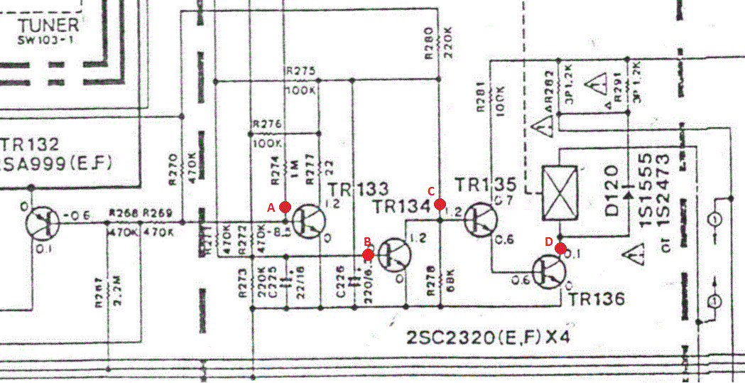

A védelem rajzán bejelöltem négy mérési pontot, ezeken testhez képest mekkora a feszültség?
Szia! Bocsánat hogy ilyen sokára de itt vagyok!
A: 0.6V B: 0.0V C: 0.01V D: 0.01V
Az "A"-val jelölt mérési ponton -8,5 V-ot ír a doksi, itt máris van egy hiba. Ez figyeli a hálózati feszültséget. A mellékelt ábra bal oldalán található D108 dióda katódján a trafó szekunder váltakozó feszültségét kéne észlelned. Az anódon, azaz C222-őn jelentős negatív feszültséget várunk testhez képest. Ha nincs negatív feszültség akkor diódának nézz a körmére (lehet az forrasztási hiba is, vagy hajszálrepedés a vezetősávon), ha a negatív feszültség alacsonyabb értékű -20 V-nál, akkor a C222 környékén vizsgálódj.
A másik gond: a "D" ponton a relétekercs tápfeszültségét kéne látnunk, nézd meg hol van szakadás az áramkörben. A reléhez a végfok pozitív táp megy, két párhuzamos 1k2 ellenálláson keresztül és fondorlatos módon az egyik szekunder tekercs is játszhat, vagy inkább a karikázott 1-es pontok vannak összekötve. A hozzászólás módosítva: Feb 5, 2019

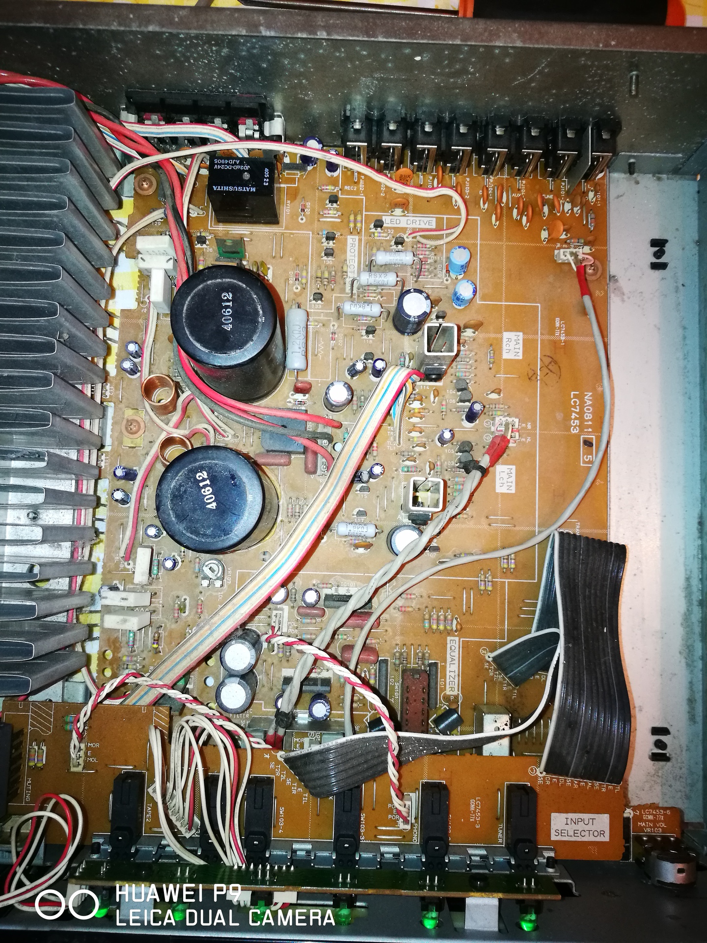

Hát nagyon nem akarok sikerrel járni.... A D108 as diodánál mindent rendben találtam. Szerencsére. De... a panelon vagy 20 forrasztási pont le volt repedve a nyákrol amiket visszaforrasztottam. De sajna azota a relé és feszszint kérdésekbe nem változott semmi ami változott hogy mostmár egyáltalán nem szol... még a relé áthidalásával se... rendenesen szivat.. még keresgélek csak már eléggé elfáradt a szemem.. köszike amugy mindent!
Halika! Picit mesélek! Az elöbb valami oknás fogva behuzott a relé. Mindenhol megjelent az a feszültség szint aminek kellene lennie. Szolt is szépen... kb 5 percig. Aztán a relé ismét lekapcsolt a fesz szintek megint vissza áltak arra amit küldtem. Probáltam mozgatni benne a dolgokat érintkezési hibát keresve de nem történt semmi. Kifogytam az ötletekböl. Még kondi problémára gondoltam de sajna nincs kapacitásmérőm. Kondit más modon lehet mérni?

A rajz alapján kövesd le hol szakad meg a relé tápfeszültsége! Az talán magyaráratot ad a másik hibára is.
Halika! Most vagy én nem látok valamit vagy nem tudom.. de a rajz szerint a TR135 Collectorján 0,7V nak kell lenni no-de... a TR113 nak az Emiterjén 49,4V nak kell lenni. Ami szerintem fizikai képtelenség merthogy egyenessen össze vannak kötve.. vagy valamit nem látok a rajzon?
Bocsika megvannak az R189 és az R293!
A TR135 kollektor körében van az R281 100k értékű ellenállás. Ha a TR135 nyitva van, akkor ezen ellenálláson esik a tápfeszültség java része. Mikor a tranzisztor lezár, tehát a relé nem kap vezérlést, mert TR136 nem kap bázisáramot, a TR135 kollektorán a pozitív tápot kéne látnod, vagy annyival kevesebbet amennyit a 100k-ejt a voltmérőd belső ellenállásától.
A TR113 az egyik csatorna nagyjelű erősítőjében van és az R239 és R189 ellenállásokon keresztül éri el az emittere a pozitív tápot. Ez az összesen 32 Ω tűnhet közvetlen kapcsolatnak, de ott van még az előbb említett 100k ellenállás is.
