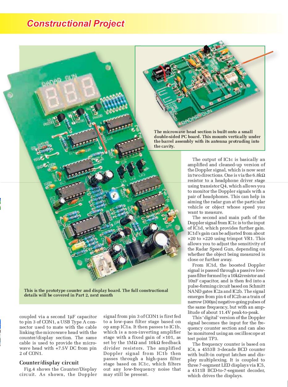

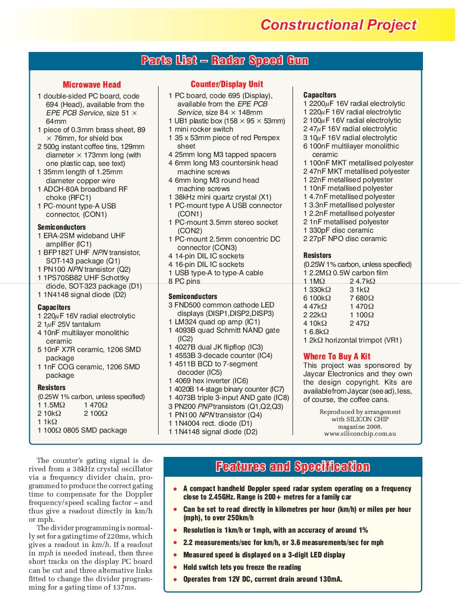

Lényegében a trafipaxhoz hasonló sebességmérési megoldásra gondoltam, de nemvalami lézeres kütyű érdekel, hanem olyasmi, amit az útszélén néhol látni.
Szóval mi a véleményetek lehetne valami hasonló barkácsolni házilag?
A jelfeldolgozás nem érdekes, inkább csak a detektor.
(#) fikumikusz hozzászólása Máj 3, 2009 /
Egy brit elektronikával foglalkozó újságból szettem a cikket. Jó olvasást.
A második fele:
