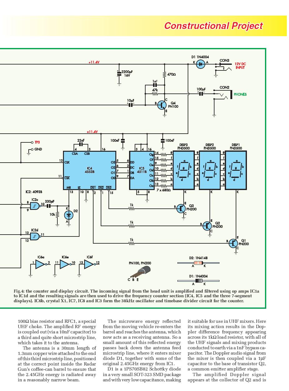

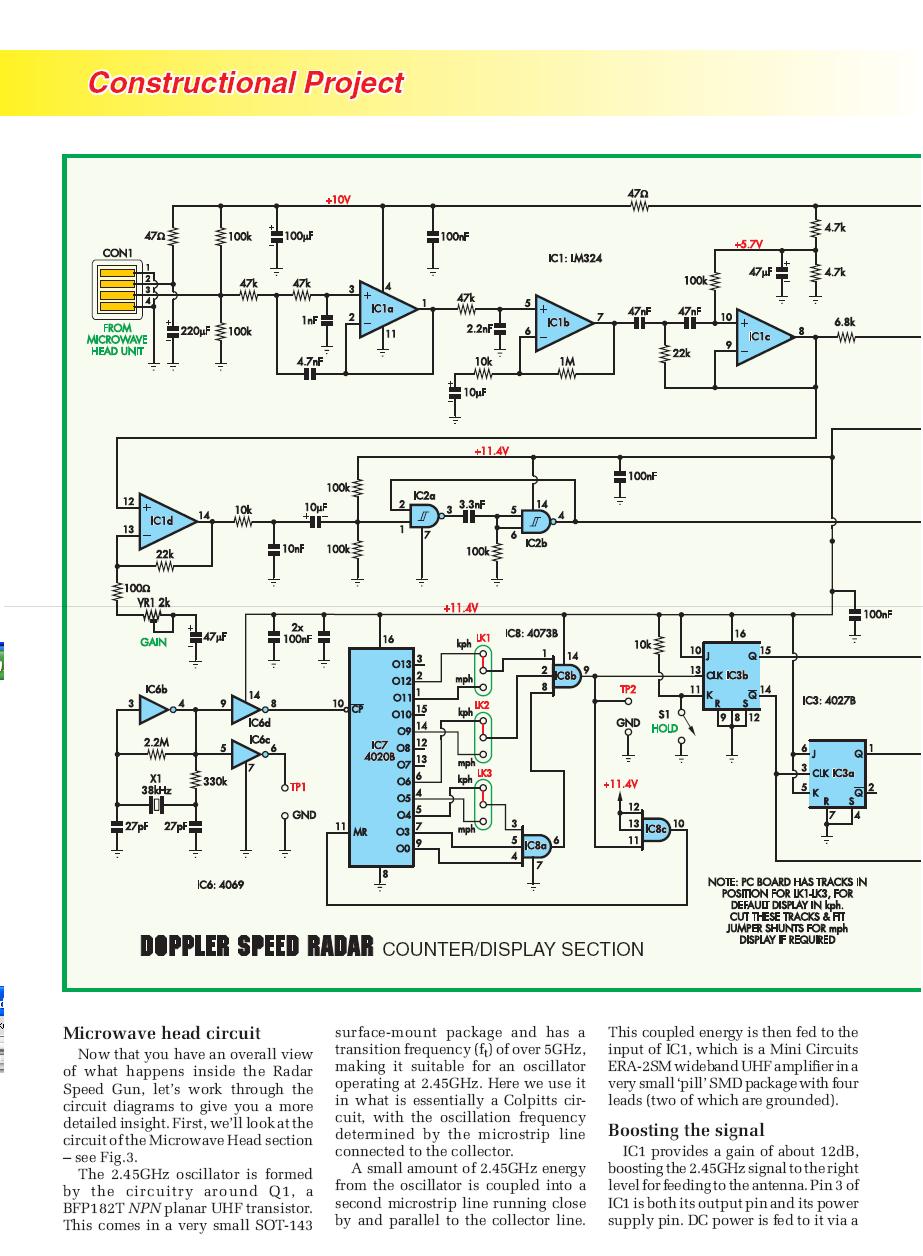

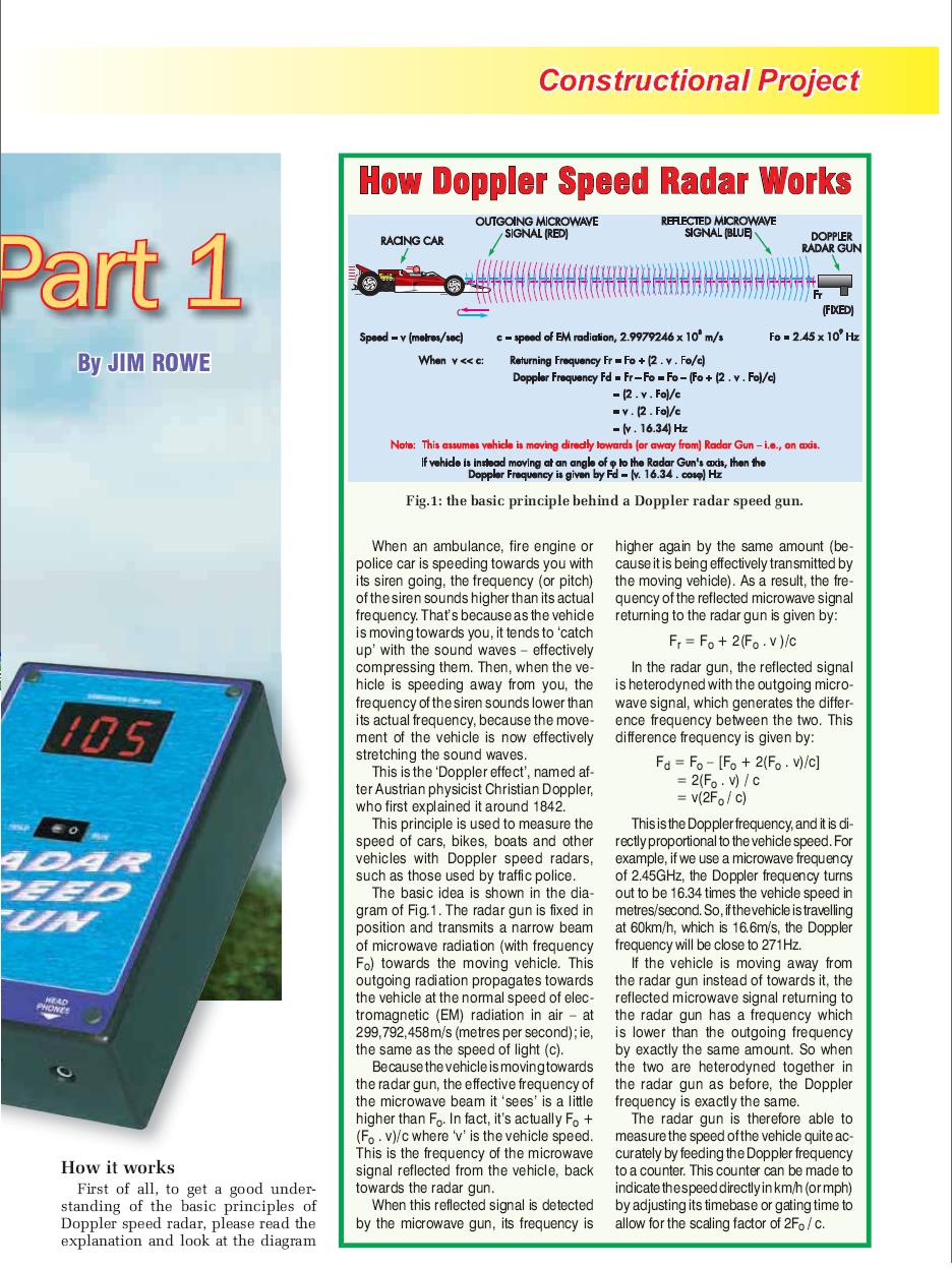

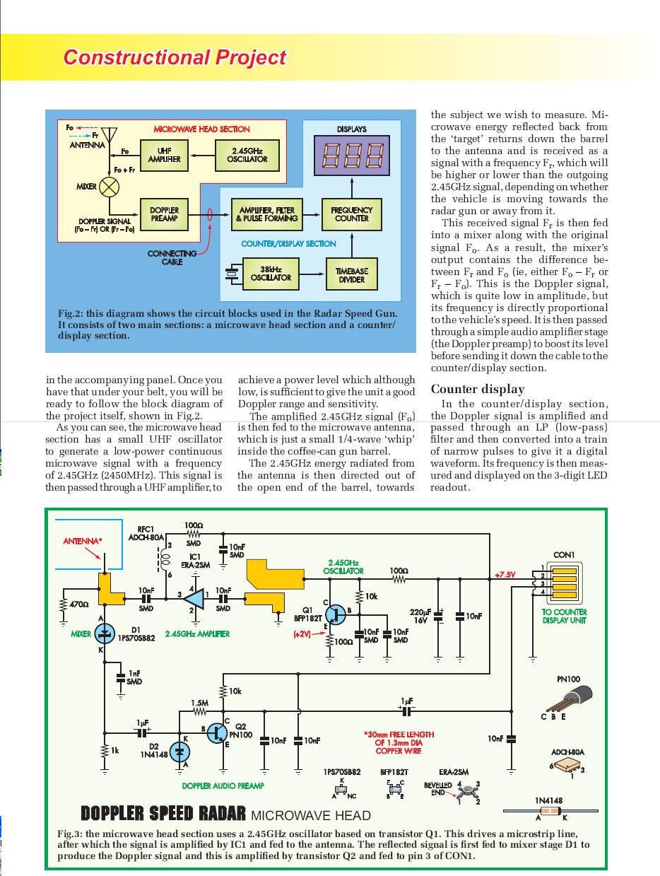

Lényegében a trafipaxhoz hasonló sebességmérési megoldásra gondoltam, de nemvalami lézeres kütyű érdekel, hanem olyasmi, amit az útszélén néhol látni. Bővebben: Link Szóval mi a véleményetek lehetne valami hasonló barkácsolni házilag? A jelfeldolgozás nem érdekes, inkább csak a detektor.
Egy brit elektronikával foglalkozó újságból szettem a cikket. Jó olvasást.
