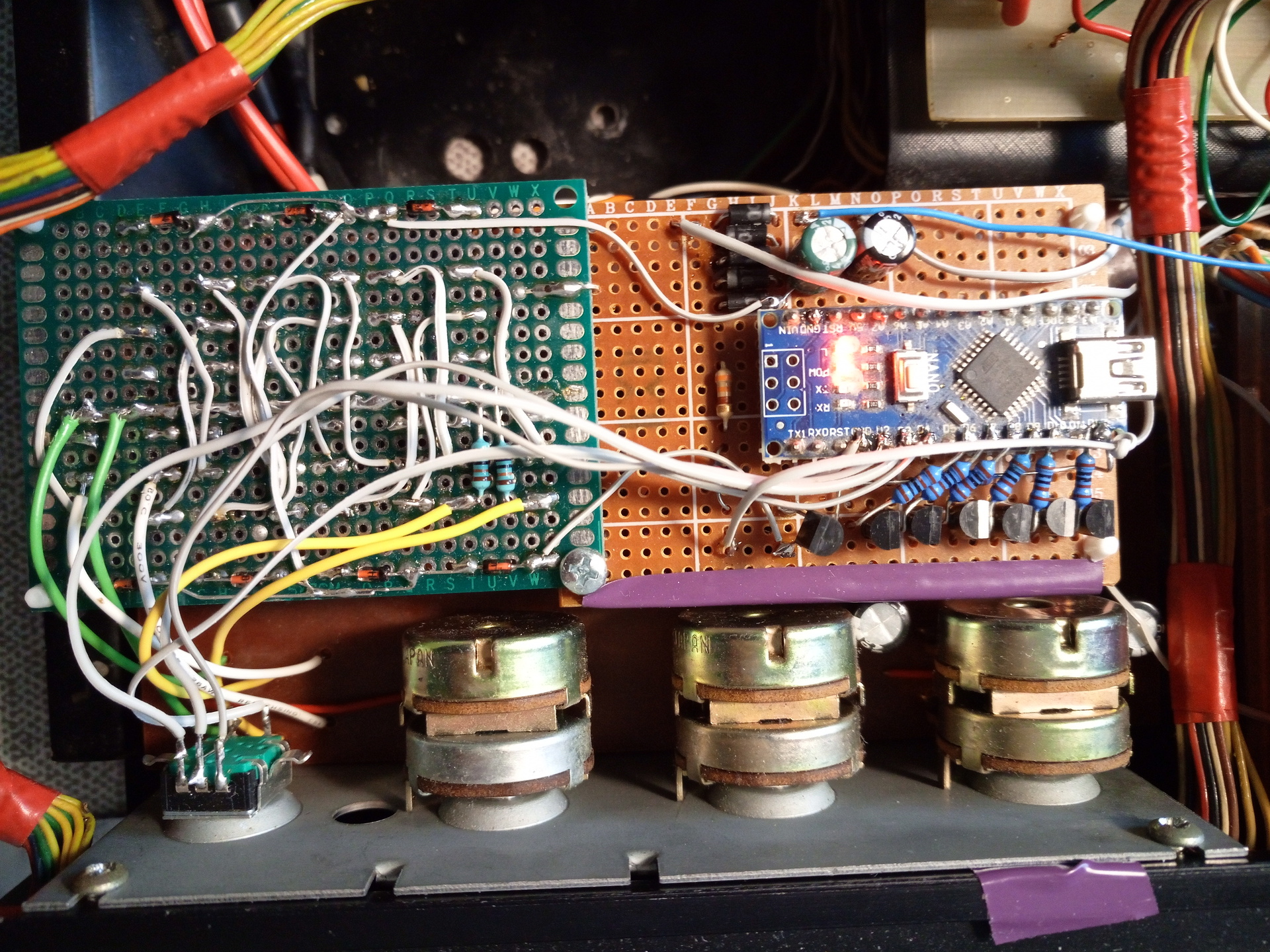

Sziasztok, elkészült a Dansk relés potmétere: rotaryt nullára tekerve mute, röviden megnyomva mute-ki/be, 3mp-ig nyomva elmenti az aktuális hangerőt és következő bekacsoláskor arra áll be. Később még tervezek hozzá infrás távirányítást. A relék és ellenállások a bal oldali nyákon vannak, sajna fejjel lefele, így nem látszanak

(#) Skori válasza etilalkohol hozzászólására (») Máj 16, 2021 /
Végül a berakott 7 relés megoldást (128 lépéssel) építetted meg? Mennyire sima az átmenet amikor a nagyobb helyiértékeket is kapcsolja, illetve mennyire hallható meg a hangban?
(#) etilalkohol válasza Skori hozzászólására (») Máj 16, 2021 / 1
Igen, a fentebbi 7 relés 128 pozíciósat. Egyharmad-közép tájon van egy élesebb ugrás fülre a többinél szépen váltogat.
Sajnos elcsesztem amikor építettem és fordított logikával tettem be az ellenállásokat, így a legkisebb hangerőnél pont az összes relé meghúz és ahogy emelkedik a hangerő úgy megy lefele a használt relék száma
Ami miatt a nulla hangerőnél (pontosabban -1-nél) a mute bekacsol az meg azért van, mert a legkisebb hangerőn azaz a legnagyobb csillapításnál is elég hangos.
