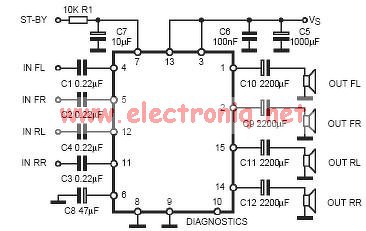

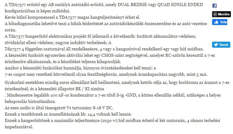

Az IC-n még +4-es szemüveggel sem láttam feliratot. A TDA7377-ről az alábbiakat találtam.

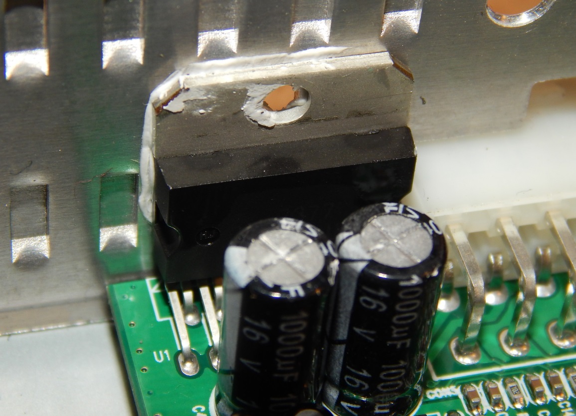

Szia! A 7377 felirat ezen a képen látszik. Legalábbis a monitoromon egyértelműen kivehető.

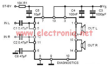

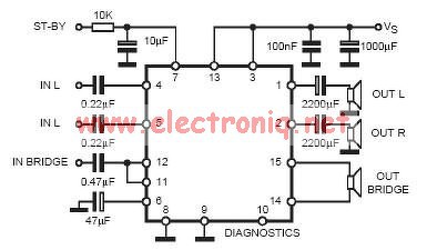

Mielőtt nagyobb átalakításba fognál, próbáld ki a híd-kapcsolást! Az általad feltett ábrán látszik, hogy a csatoló kondi értékét kell dupláznod, a bemenetek a rajz szerint összekötnöd és áthelyezned a hangszó bekötését. A híd kimenet 4 Ω-mal terhelhető, tehát két 8 Ω-os hangszórót párhuzamosan köthetsz. Ezzel 30 W feletti összteljesítményt vehetsz ki az erősítőből, ami négyszerese a korábbinak. Ebben az aktív mélysugárzóban is ezt használom teljes megelégedéssel. A somik 4 Ω-osak.
Az Akaiban valószínűleg lesz egy polaritásvédő dióda amit célszerű átkötnöd, mert egyrészt nem bírná a terhelést, másrészt veszteség és az IC mögé feltétlen hűtőbordát raknék Bővebben: Link.

Ha jól látom a négy hangszóró kimenethez kettő darab 1000µF van a TDA mellett. Ezt úgy próbálom értelmezni, hogy a végfok mind a négy kimenete ki van vezetve, és a hangszórók hideg (nem feltétlen mínusz) pontja pedig az 1000µF-okon keresztül csatlakozik a GND-re. Az IC négy csatornájából kettő invertáló, így alapból jelen van a hidalt kimenet. Tehát semmit sem kell forrasztani, csak a megfelelő pontokra kell csatlakozni a hangsugárzókkal.

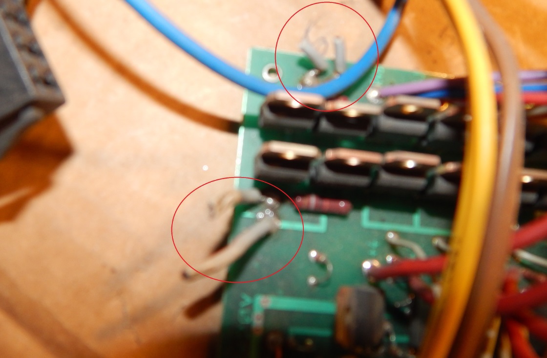

Segítséget kérnék, kezeim közé került, eg Deton A-250 végfok. Működik, csak egy két apróságot kell rajta megjavítanom. A kimenti XLR és bemeneti Jack csatlakozókat kell cserélnem, továbbá, a panelon egy két forrasztás elengedett, a bementi részeken. De van két 5 wattos ellenállás, ami feltünően melegszik, illetve a ventillátorok körébe szerintem utólag be lett kötve két-két ellenállás. Ezeket szeretném kideríteni, hogy milyen értéküek, illetve kellenek e oda az ellenállások.
Biztos volt már javítva, mivel a tápegység panelon alkoholos filccel rá lett írva a vezeték színek.
Segítséget előre is köszönök.
(#) kokozo válasza Spanyol 5 hozzászólására (») Okt 25, 2020 /
Amelyik nagyon melegszik annak ellenőrizd a tranyóját, lehet hogy zárlatos vagy a meghajtása rossz.
(#) Spanyol 5 válasza kokozo hozzászólására (») Okt 25, 2020 /
Szia. Ez nem a végeket vezérli. Kettő van belőle! És mind a kettő melegszik. Holnap teszek fel képeket is.

Ha tippelhetek, akkor az a két ellenállás a kisjelű fokozatok tápfeszültségét állítja elő zenerekkel.
(#) Laci66 válasza tothbela hozzászólására (») Okt 27, 2020 /
Szia Béla!
Akkor szerinted a kimeneti csatoló elkó a panelen testre megy?
Akkor a mellékelt rajz szerint kössek be 2db 8 Ohmos hangszórót?

(#) tothbela válasza Laci66 hozzászólására (») Okt 27, 2020 /
Biztosat csak akkor lehet mondani, ha élesebb fotók lennének. Egy szakadásvizsgálóval ki kell csengetni az elkók lábait, valamint a hangszóró vezetékeket is. Mint írtam, a végfokok fele invertáló, ezért a rajzod nem pontos. Valóságban ha az első hangszórók meleg pontja pozitív, a hátsóké negatív.
A fader állítgatása esetén közép állásban lesz optimális a kivezérelhetőség, minden más esetben nem. Ha ezt a nem kedvező helyzetet el akarod kerülni, javaslom a végfok panelon kösd össze a megfelelő pontokat. Ha nem találod meg, PC elé kerülésemkor berajzolom.

(#) tothbela válasza tothbela hozzászólására (») Okt 27, 2020 /
Ha a végfok nyák mindkét oldaláról egy-egy jó képet csinálsz (a beültetési oldalról többet is, mivel az alkatrészek részben kitakarnak), biztosan meg lehet mondani a pontos bekötést. jelenlegi "párás szemüveg" fotók szerint a huzalozási rajz és az IC adatlapja nem egészen egyeznek.

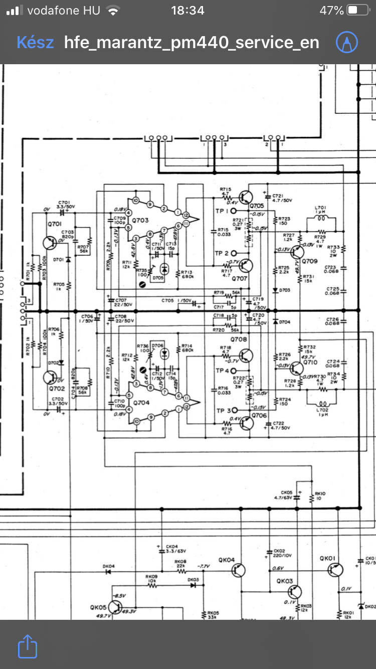

(#) krapulax6 hozzászólása Okt 27, 2020 /
Jo estet mindenkinek!

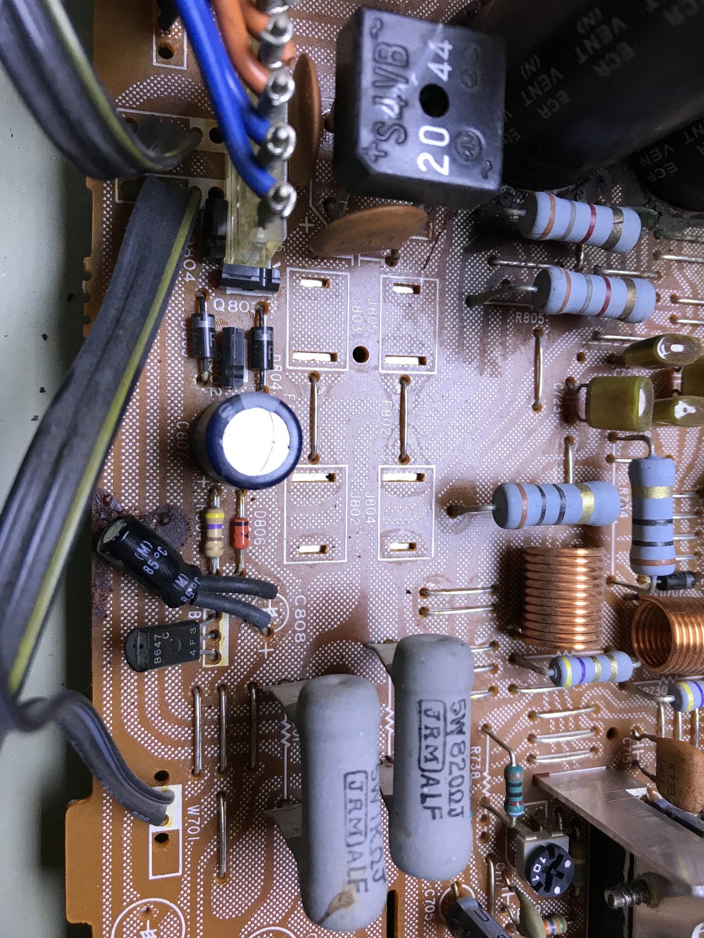

Egy Marantz pm 440 tipusu erositon bug vagy zug mindket csatorna.
Hozzam kerult es igaz nem dugtam a halozatra hanem egybol a vegfok negy darab tranzisztoraval kezdtem.
Gondoltam hibasak de nem.
Mindegyik rendben van.Javitas nyomait nem latom,egyforma csavarok hianytalanul mindenhol.
Holnap visszaforrasztom a tranzisztorokat es megnezem,hogy mi merheto a kimeneten.
Viszont a ket darab pufferkondi nagyon fel van puposodva.
Ezt a meres elott cserelem.
Ha fennal a hiba akkor hogyan tovabb?
A munkapontnak van a nyakon 4 meropontja,azt is ellenorzom majd,az izzot se felejtem el a primmer korbol.
Vegul a rajz reszlet:

(#) reloop válasza krapulax6 hozzászólására (») Okt 27, 2020 / 3
Az lett volna az első lépés, hogy izzón keresztül áram alá helyezed a készüléket, mivel mechanikai sérülés nem volt látható.
Következő lépés a táp- és a kimeneti feszültség mérése. A puffer búgást okozó kiszáradása esetén volt nagyságú váltakozó feszültség mérhető a tápágon. Ehhez célszerű a multiméter és az adott táp közé egy soros 330 nF - 680 nF kondenzátort iktatnod, ha nem vagy biztos a mérőeszközödben.
A kondenzátort csak indokolt esetben cseréld! Ez nem kapcsolóüzemű táp! Ha felforrtak netán a kondik az egyenirányító diódákat mérd ki!
(#) tothbela válasza krapulax6 hozzászólására (») Okt 27, 2020 / 3
Gyanús puffer esetén az eredeti kondenzátorokkal párhuzamosan be lehet drótozni 220-470µF-ot. Ennyi elég hogy működjön az erősítő, legfeljebb nem szereti a nagy hangerőt. Ha nincs változás, nem a puffereket kell hibáztatni. A púposodást megkérdőjelezném, mert nagyon sokan hitték már, miközben csak a kondenzátor tetején a műanyag szigetelő lap domború.

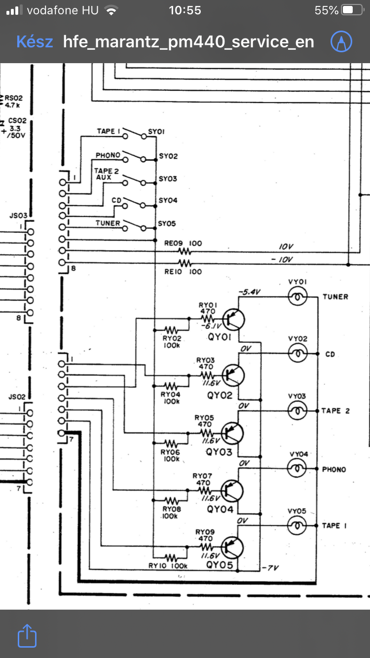

(#) krapulax6 hozzászólása Okt 28, 2020 /
Jo reggelt.
Tranzisztorok visszakerultek uj csillammokkal pasztazva.
A puffereken szimmetrikus 46.4V DC-t mertem.
Viszont a d801-en 0,8V a d802-n 11,19V merheto.
R802/801 sem egyforma,820/1k.
Illetve a csatornavalaszto nem reagal a valasztasra es vilagit a cd es a phono bemenetek lampai.
Kovetkezo meresi eredmeny:
js03 7-8-as laban nincs meg a +-10V.

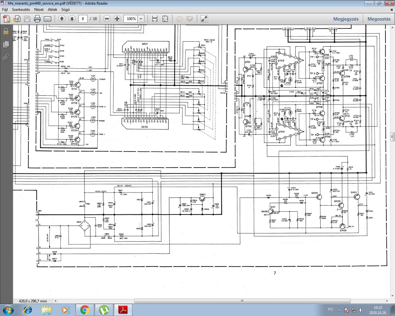

(#) reloop válasza krapulax6 hozzászólására (») Okt 28, 2020 /
Sajnos nehezen olvashatók a kapcsolási rajz részletek és nem tekinthető át egyben a készülék. Csatold pdf-ben!
Amennyire kivehető, nincs segédtápod. Ha az előtét-ellenállás hideg, akkor valószínűleg szakadt, ha forró, az zárlatra, túlterhelésre utal.
(#) krapulax6 válasza reloop hozzászólására (») Okt 28, 2020 /
Csatoltam:
Az primmer kori izzo felvillan es el is alszik par mp.-en belul...

R801/802 lenne az elotet ellenallas?
Azok elegge melegszenek,mindketto szinte egyforman.Viszont a trafoja egyaltalan nem meleg.
Bar 2-3 percig volt bekapcsolva es onmagahoz kepest eleg combos trafo van benne.
Egyik sem szakadt,820 es 1k koruli ertekeket mertem rajtuk.
Rajz segítségével mindjárt könnyebb. Az eddigi tapasztalataid alapján a QS01 IC-t találom gyanúsnak. A DS01 dióda kiemelésével válaszd le a tápról és mérd meg a JS03/7-en megjelenik-e ettől a +12 V?
