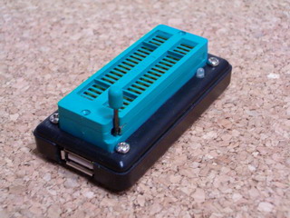

Itt jönnek a képek.
Látom akkor ezek szerint céggel készítetted el a nyákot. Nagy szép, igényes munka. Csak gratulálni tudok hozzá.
Mennyibe került a nyák?
Az szerintem korrent ár. Remélem rendesen működni fog.
Helló!
Én is gratulálok hozzá, USB-s PIC égetőt még nem láttom ekkorka méretben. Viszont én egy kicsit furcsállom a csatalkozó típusát. Milyen kábellel fogod ezt a gépre kötni? üdv brejti
Hát olyannal, aminek mind a két végén USB "A" csatlakozó van. Pl.
Ahogy MPi-c is mondta vagy veszel A-A típusút vagy pedig megcsinálod magad.
Így már más. Mostmár legalább tudom, hogy ilyen kábel is van
