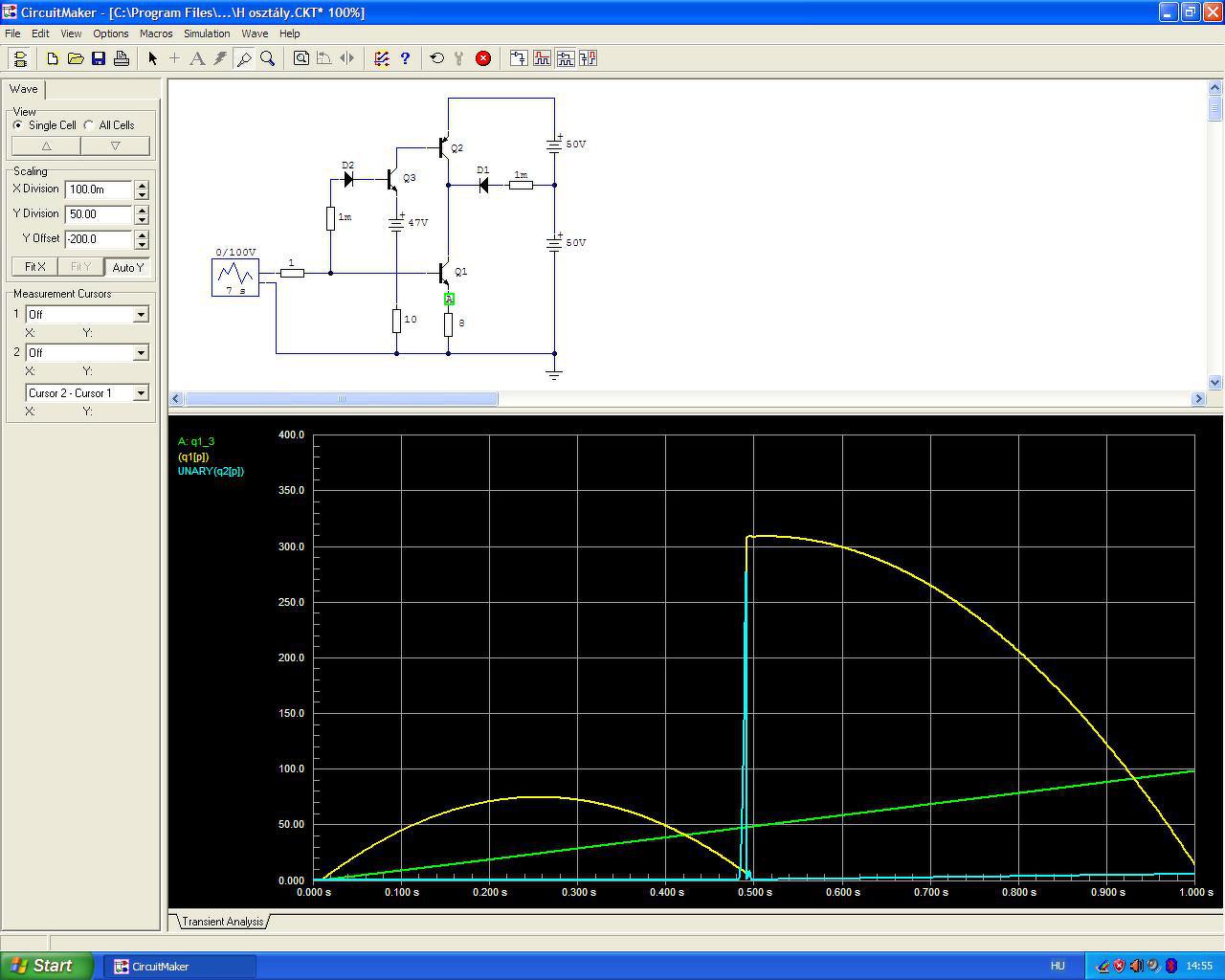

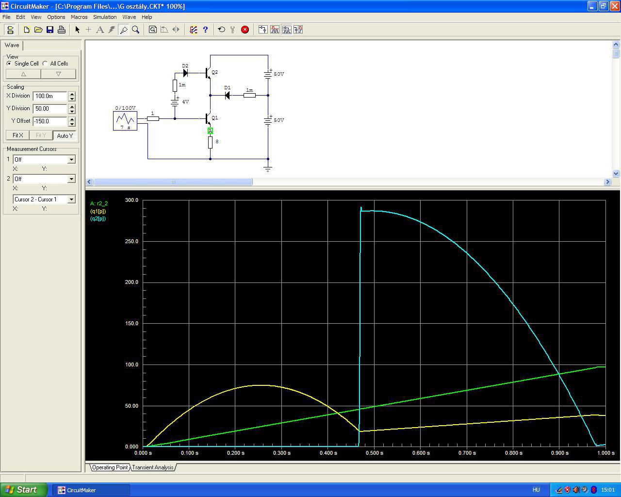

"Játszásiból" leszimuláltam mi a különbség/hasonlóság a két kapcsolás között.
Zöld a kimeneti fesz, sárga Q1, kék Q2 disszipációja.
A "G" osztálynál megoszlik a disszipáció a két végtranzisztor között, de valamivel rosszabb a hatásfoka, valamennyivel kisebb a kivezérelhetősége, de (szerintem) kisebb a torzítása a lágy átkapcsolás következtében. De, mivel mára már mindkét változatot kiszorította a "D" osztály, ennek nincs sok jelentősége.

(#) tothbela válasza Karesz 50 hozzászólására (») Nov 8, 2020 /
Igen. A hatásfokot nézve valóban a "D" osztály vette el a babért mind a két megoldás elől. De talán még lehet létjogosultsága olyan esetben, ahol a jó lineáris erősítőnek néha oda kell pirítani. Bár nem is tudom. Inkább csak olyan érdekesség. Nekem minden esetre tetszenek.

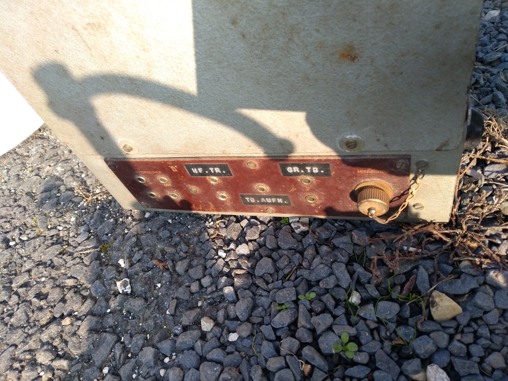

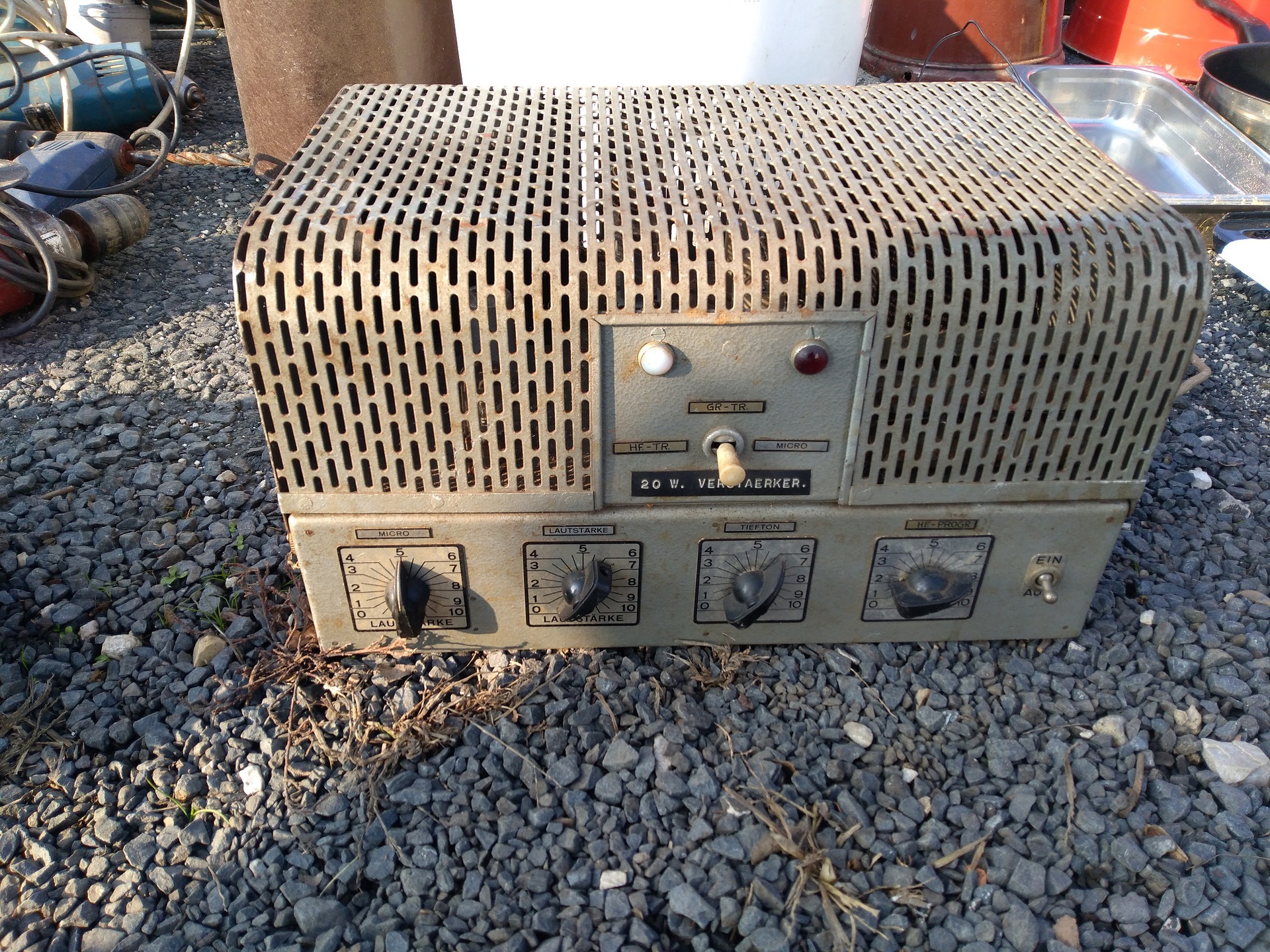

Tudnátok segíteni a csatolt képeken látható erősítő beazonosításában? EL34 PP ECC83 és 2 csöves egyenirányítóval.
