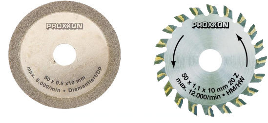

(#) Bakman válasza emyke hozzászólására (») Nov 14, 2020 /
Epoxy alapú paneleket kétféle koronggal szoktam vágni, lásd melléklet. A gyémánt korong csak ahhoz jó, amelyiken van réz réteg is, különben a gyanta valahogy ráragad a korongra. Hogy ez a hő miatt van-e vagy egyszerűen eltömíti a pórusokat, passzolok, behatóbban nem tanulmányoztam, egyszerűen tudomásul vettem a tényt.
A fogas korong viszi mindkettőt de azt csak olyankor használom, amikor réz réteg nélküli lapot kell vágni.
Nem tartom valószínűnek, hogy a viszonylag nagy távolságra lévő fogakat el tudná így vagy úgy tömíteni. A negatív tapasztalat lehet hogy a túl nagy sebesség miatt volt, a gyanta ráolvadt a lapra, de erre csak tippelek. A fűrészpor, hacsak nem olvadt meg, szilárd, ki kell potyogjon a fogak közül. Plexi lapokat is óvatosan kell vágni, különben azok is olvadnak a vágás mentén külön hűtés nélkül. A lapkás korong azt is viszi.
Szerintem vinni fogja a NYÁK lapokat is.
(#) nagym6 válasza Bakman hozzászólására (») Nov 14, 2020 /
„a gyanta valahogy ráragad a korongra”
Milyen gyanta, a lemez anyaga? Én üvegszálas FR4 1.5mm vastag nyákokat vágok gyémánt koronggal, semmi nem ragad rá ha réz nélküli a nyáklemez akkor sem. Fordulatszámot most nem tudok, a gép olcsó Praktikeres asztali csempevágó.
(#) Bakman válasza nagym6 hozzászólására (») Nov 14, 2020 /
Igen, a lemez anyaga. Rég volt, pontosan nem emlékszem az esetre de lefullasztotta a kis szeletelőt. Egy ideig megy a vágás aztán mintha egy vékony réteg képződne a gyémántfelületen. Talán az a probléma hogy kicsi a korong, gyorsan át tud melegedni, esetleg amikor próbáltam, éppen olyan lapot fogtam ki aminek az anyagában arányaiban több vagy valamennyire más típusú volt a gyanta. Tényleg nem kísérleteztem sokat, egyszerűen vettem egy lapkás korongot is.
