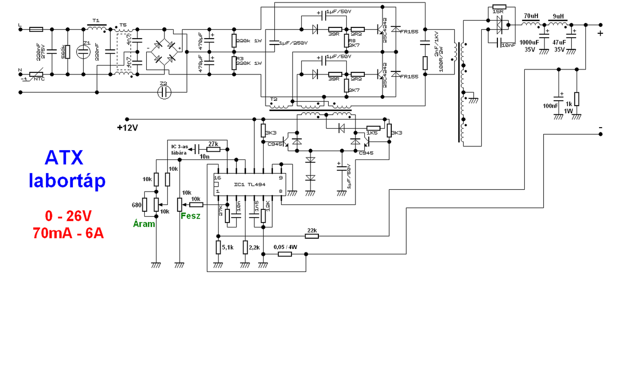

Kezembe került egy egyszerű 1996-os évjáratú Pc táp, gondoltam megcsinálom állítható kimenetüre a 12 V-os ágat, a többire nincs szükségem. A kondikat cseréletem nagyobb feszültségüre, felesleges alkatrészeket kiszedtem, és az lm339 leválasztottam. A belinkelt kapcsolást alakitottam ki a KA7500 ic.-n. Rendeben müködik a feszültség szabályozás kb 1 V tól 26V ig. Az áram szabályozása viszont nem bárhova tekerem a potit.Hol ronthattam el , elvileg ez egy működő kapcsolás. Igy is jó nekem, de jobb lenne ha az áram szabályozása is müködne.
https://www.hobbielektronika.hu/forum/getfile.php?id=264461
(#) 13_Balu50 válasza 13_Balu50 hozzászólására (») Nov 22, 2020 /
Többször alaposan átnéztem, nem találtam hibát.Ha a kapcsolás jó, akkor vagy az IC-nek ez a része rossz, vagy valahol mégis elnéztem valamit. Az áram szabályzás továbbra sem müködik az áram poti tekergetésre semmi nem történik, sem a jelalakon sem az égő fényében nincs változás.A korábbi link is ezt a kapcsolást tartalmazza.

(#) kadarist válasza 13_Balu50 hozzászólására (») Nov 22, 2020 / 1
Szia! Inkább áramkorlát állítás lesz az. Így nem csoda, hogy nem érzékelsz változást a tekergetése közben. Terhed meg jobban azt a tápot!
(#) tursaba hozzászólása Nov 22, 2020 / 1
Mérjél feszültséget az ic 15-ös lábán, a poti tekergetés közben, hogy változik-e ?
A 16-os, a 0.05-ohmra van kötve, vagy lebeg ?

(#) 13_Balu50 válasza kadarist hozzászólására (») Nov 22, 2020 /
Két db sorba kötött 12v/21W-os égővel teszteletem, csak be kellett vona kapcsolni az áramkorlátnak, a minimum állásba., de nem tette.
(#) 13_Balu50 válasza tursaba hozzászólására (») Nov 22, 2020 /
0,22 R/5W -s ra van kötve a rajz szerint.
(#) 13_Balu50 válasza Poli hozzászólására (») Nov 22, 2020 /
Köszönöm, majd holnap módosítom erre, aztán meglátom mi lesz.
Az ic 15 lábán az áram potméter min.- nál 0 v-ot max.- nál 50-10mV között változik, tehát minimális a változás.
(#) tursaba válasza 13_Balu50 hozzászólására (») Nov 23, 2020 /
A 16-os lábon, a 7-eshez mérve, megjelenik az árammal arányos feszültség?
(#) 13_Balu50 válasza Poli hozzászólására (») Nov 23, 2020 /
A linked alapján átalakítottam erre. https://www.hobbielektronika.hu/forum/getfile.php?id=267767 Ezzel működik, de végső soron, elhagytam az áramszabályozást mert a 0R2/5W ellenállás melegszik ha jobban megterhelem. Viszont ha csak a feszültségszabályozás megy akkor köthetem a GND-re a terhelést így is működik.
A hozzászólás módosítva: Nov 23, 2020
(#) ferci válasza 13_Balu50 hozzászólására (») Nov 23, 2020 / 1
A 15. lábon a linkelt rajz alapján 0...0.3 volt között kell tudnod a poti csúszkáját állítani ( ref 5 volt leosztva, 150 k-10 k ).
Ha az áramútban pillanatnyilag 0R2 van bent, 1.6-1.8 ampernél már határolni kellene max poti állásnál is, fél poti állásban pedig 0.8-0.9 ampernél.
Mérd meg, egy 50-60 mV-os 15. láb fesznél mikor megy feljebb a 16. láb feszültsége, hány ampernél, "bekötött, használt" 0R2 esetén. Ott kell határolni, visszaesni a kimenő feszültségnek.
Ha lejjebb csavarod az áram potit, vissza kell esni a kimenőnek.
A 0R2-t rakd össze 2 db 0R47 5 W-ból, kicsit langyosabbak lesznek.
(#) 13_Balu50 válasza ferci hozzászólására (») Nov 23, 2020 /
Köszi , igen már pontosan így müködik 320mv van a 15 lábon,ha tekerem visszább az áram potit, akkor egy szintnél kb 60mV elkezd halványulni a fénye majd ha tovább tekerem el is alszik, akkor jól müködik ezek szerint. Ezt egy 12V/21W os égőnél mértem a kimenő 12 V-ra volt beállítva.
Akkor tesztelgesd csak kisebb áramokkal is, többféle feszültségeknél - addig se melegszik az áramérzékelő 0R2...
Ugyanezzel a beállítással csak 5W-os égővel a 15 lábon 9mV-nál kezd leszabályozni, úgy hogy tökéletesen működik, csak bent hagyom az áramszabályzó potmétert is.Dobozolás van hátra, megy vissza az eredeti dobozába,csak megpróbálok bele rakni egy kinai panel müszert ami méri a feszültséget és az áramot is.
Köszönöm mindenkinek a segítséget.
