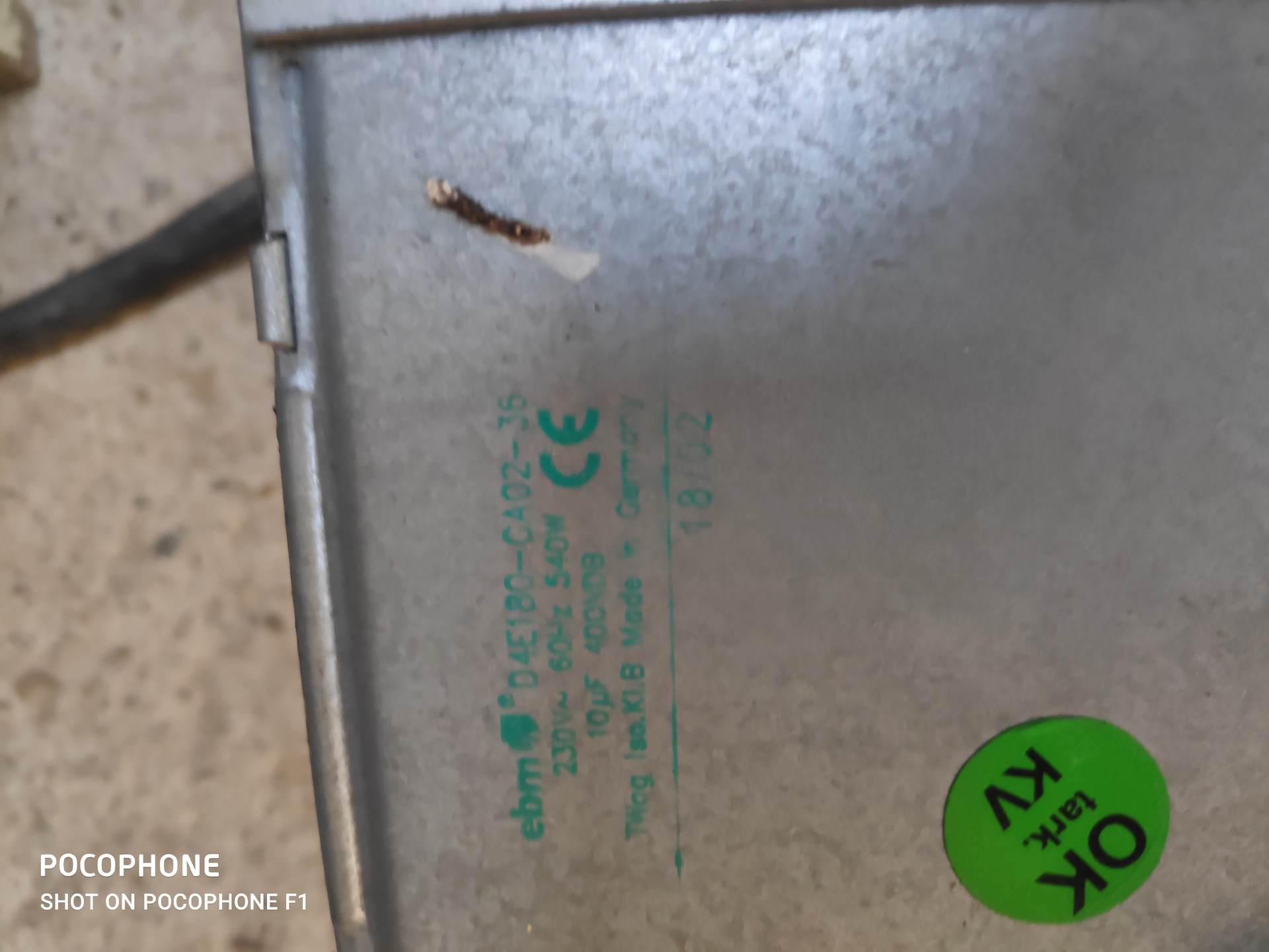

Hello.
Segítséget szeretnék kérni két motor bekötéséhez. LEISTER CH-6056 10000S 3 fázisú 600°C légfúvó. A hőfok szabályzó poti hiányzik. 3 eres vezeték van kivezetve helyette. A másik motor 1 fázisú légbefúvó 5 eres vezetékkel. Alap helyzetben kézzel nem lehet megforgatni. Lenne benne valamilyen fék?
