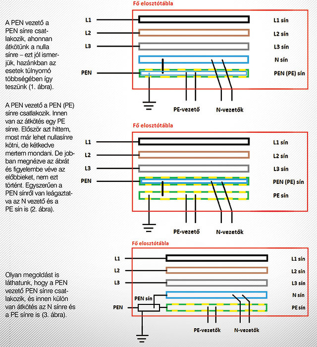

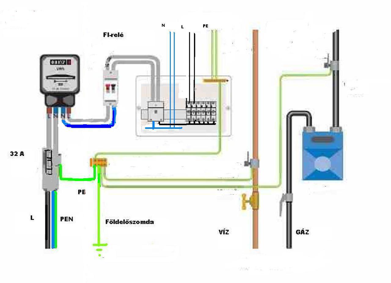

(#) kameleon2 válasza Atis57 hozzászólására (») Jan 3, 2021 / 1
Elnézést a közbekotyogásért de elég szabványtalannak tűnik a kialakítás. A PEN szétválasztás nem így működik. A PE vezetőnek folytonosnak kell lennie és ehhez csatlakozik hozzá mindig az N. Így ha bármilyen meghibásodás lenne, akkor a PE-nek le kell tudnia vezetni a hibás N helyett is. Emiatt kell folytonosnak lennie. Igaz, ez rajz, a valóság lehet szabványosabb, de rajztechnikailag is rossznak tűnik. Ha a mérőóra esik ki a PEN vezetővel, akkor is a PE-nek működnie kell. Ezeken a rajzokon nem így látom. PE mindössze egyetlen helyen szakítható meg (szakaszolható), a mérési pontnál, ahol a szonda össze van kötve a zöldsárga, szigetelt PE vezetékkel. Sokan a szolgáltató emberei is hanyagul kötnek, emiatt fordulhat elő kizárólag, ha valamelyik óra után , például egy rossz nulla bekötés miatt (PEN) az óra alatt, elemelkedik a nulla pont. Az EPH-nak is ez a szerepe például egy keringetőszivattyú esetén, ahol a cső szivattyú előtti és utáni szakaszát is be kell kötni az EPH csomópontba. Mert például ha szivattyúcsere történik, akkor az EPH-n keresztül biztosított a csőszakasz, hiába esik ki a teljesen fém szivattyúcsonk. Ugyanez a helyzet egy gázóránál is. Ott is óracsere ideje alatt kiesik az óra fémcső szakasza, szintén az EPH gondoskodik a folytonosságról.
(#) gyuszo válasza kameleon2 hozzászólására (») Jan 3, 2021 /
Az eredeti rajz, valahogy így nézett ki, ehhez hasonlóan, ami legelőször fenn volt, sajnos nem találom.
(#) kameleon2 válasza gyuszo hozzászólására (») Jan 3, 2021 /
Jobb, de a PEN szétválasztás hogyanja sajnos ebből sem derül ki számomra. Elég elmosódott a rajz azon a részen. Talán itt jobban áttekinthető, mire gondolok. Ezek a rajzok szemléletesebek.

(#) gyuszo válasza kameleon2 hozzászólására (») Jan 3, 2021 / 2
Én szándékosan tettem fel ezt a rajzot, hogy egy laikus is jobban lássa, megértse.
Egy szakember számára persze van jobb is, ahol minden be van kötve és fel vannak tüntetve a vezeték keresztmetszetek is.

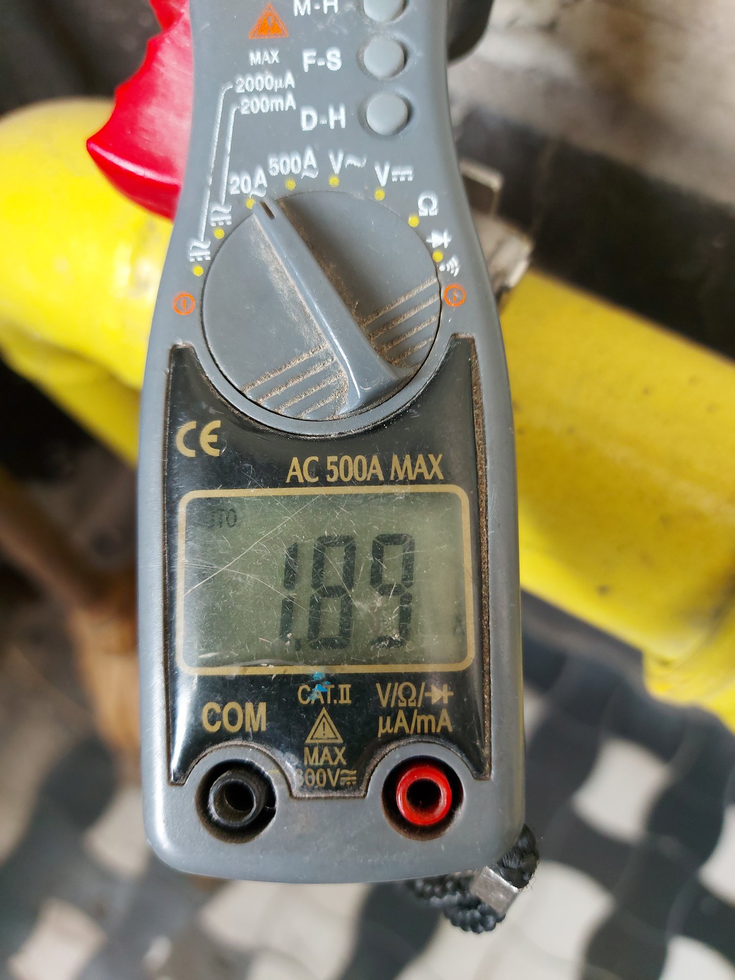

(#) Zsolt 73 hozzászólása Jan 9, 2021 / 5
Sziasztok !
Megvan az idei első gyöngyszem. A gázcső EPH vezetékén 1,9 Amper, a terhelés függvényében 1,1 és 17 A között változott.

(#) Bakman válasza Zsolt 73 hozzászólására (») Jan 9, 2021 / 3
Így lehet tuningolni a vezetékes gázt nagyobb fűtőértékre. Ügyes!
Itt az Elmű betáp és a házi főelosztó közötti PEN vezető EKA saruja adta meg magát. A kárérték megközelítőleg 400000-Ft . A Lift frekiváltója és a LED fényforrások 70 %- a elpatkolt.

(#) gyuszo válasza Zsolt 73 hozzászólására (») Jan 10, 2021 / 2
Azért ehhez kiegészítésképpen hozzáfűzném, hogy sokan nem értik meg, hogy miért szükséges egy társasházban a jól kiépített földelési rendszer és a hozzátartozó EPH vezeték rendszeres felülvizsgálata és karbantartása. Egyik lakó felújítást végez, valahol hibát követnek el és bekövetkezhet egy áramütés, vagy gázrobbanás.
Az áramütés az adott személyre végzetes lehet, az utóbbi már több személyt és az épületet is érinti.
