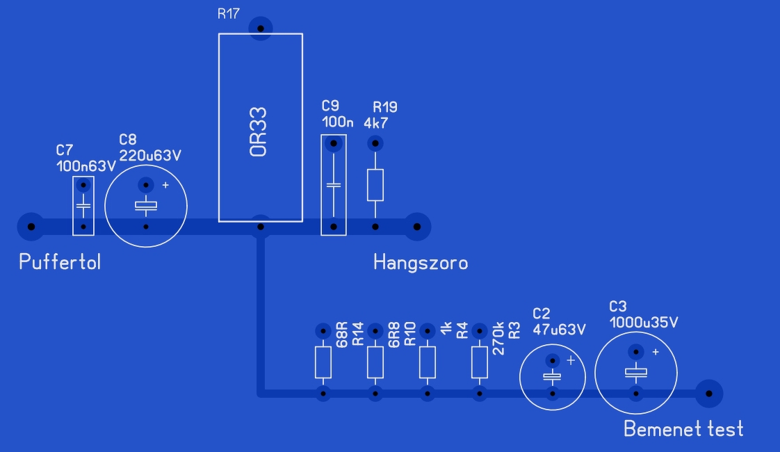

Lássunk pár szabályt a testvezetésnél!
1.Mivel van tápszűrő kondink, a puffertől jövő vezeték semelyik alkatrészt nem érheti el C7, C8 előtt! 2.A C9, R19 és a hangszóró R17 test lábához kell kapcsolódjon! Lehetnek C8, R17 között is, ahogy jobban kiadja magát. 3.A bemeneti testhez kapcsolódó alkatrészek test vezetőjét az R17-től kell indítani! A sorrend nem kötött szigorúan, de célszerű tartani. Szerk.: a rajzot is a magyarázó ábrára montíroztam A hozzászólás módosítva: Jan 5, 2021

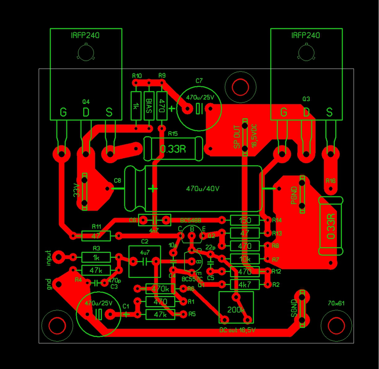

Először is köszönöm a segítséget ! Másrészt javítottam a nyákterven , (Ha nem rontottam)! Várom az észrevételeket. Engem érdekelne az is , hogy a szerző miért ezeket az értékeket adta meg, ha ebben a formában nem működik? A kondenzátorok feszültségtűrése nyilván nem lesz nagyobb 63v-nál, nem szándékoztam 100 voltosat tenni. A képletről annyit , hogy nem szoktam ennyire belemélyülni !Ez így jó lenne 1/(1500*220*6.28)?? A hozzászólás módosítva: Jan 5, 2021

Idézet: „Mi az indok? Említettem ,hogy gyorsan dobtam össze.” A nyák tervezés legalább annyira fontos része az erősítő tervezésnek, mint maga a kapcsolás megtervezése. Ezt nem lehet csak úgy összedobni. Azért a "tervezés" kifejezést. mint fogalmat használjuk, mert ez valóban tervezés kell legyen. Minél rutinosabb az ember, annál több "vért izzad" mire ki meri jelenteni, hogy elkészült a nyák tervezésével és ennél jobbat a jelenlegi tudásával nem tud kihozni az adott kapcsoláshoz. Ez nem annyiból áll, hogy húzok egy GND vezetéket, majd összekötözgetem egymással az alkatrészek lábait. Vannak szabályok amiket mindenképpen be kell tartani. Az egyik, hogy a tápszűrő kondiknál a kondira két vezetékkel "bemegyünk" és két vezetékkel "eljövünk". Ez már 2021-szer le lett írva, rajzolva, elmagyarázva. A másik, hogy a nagyobb áramúrésztől haladunk a kisebb áramú pontok felé, tehát a betáptól a bemenet felé. Ha szükséges és lehetséges, kialakítunk külön nagyáramú földet és külön jelföldet. Átgondoljuk melyik szakaszon keletkeznek zavarjelek és ezeket izoláljuk a bemeneti- és a visszacsatolókör szakaszaitól. Ezért írtam, hogy ez így nulla. Kezd el elölről, nyugodtan, megfontoltan, időt és fáradságot nem kímélve. Csak így tanulhatod meg rendesen ezt a szakmát, hobbit, vagy mindegy minek nevezem...

Természetesen megfogadom amit írtál ! Egyébként több tucat erősítőt építettem, de ebből mindössze 2-vel gyűlt meg a bajom gerjdés , földhurok téren!Amikor az embernek szinte semmire nincs ideje , akkor tud érdekes nyákterveket készíteni sajnos , nekem is ez a problémám... Valamelyest javítottam a nyákon , próbáltam a vezetősávok "útjain rövídíteni" stb stb! Ez is 0 lett vagy alakul? A hozzászólás módosítva: Jan 5, 2021

Ez a szőrszálhasogatás azért van a NYÁK-tervezés körül, mert a vezetősávnak, ha mégoly széles is van ellenállása, értelem szerűen induktivitása és a környező alkatrészekkel kapacitás is kialakul. A háromból legalább az elsővel foglalkozzunk komolyan amatőr szinten is! Lehet nem fogy búgni, nem fog gerjedni hallható, vagy nem hallható frekvencián, de a vezetősávon eső feszültséget alkalmatlan helyen becsatolva (ilyen a terveden például a jelföld és a visszacsatoló kondi, ami egy nagyáramú vezetősáv két eltérő pontjára esik) lengések jönnek létre, amit csak akkor érzékelnél, ha tudnád hogyan kéne enne a kapcsolásnak rendesen megépítve szólnia. Becsületedre legyen mondva, kérdezel. Ez jó! A magyarázat és annak a gyakorlatba való átültetése, sajnos időigényes. Vigasztaljon, hogy kevés szabály van, azokat mindössze következetesen be kell tartani.

A puffertől érkező pozitív táp nem juthat el egyik fogyasztóhoz sem a helyi tápszűrő megkerülésével. Nálad a szűrés csak az R1-re igazán hatásos.
Feltételezem a végtranzisztorokat és a nyugalmi-áramot stabilizáló T2-t huzallal tervezed bekötni valamilyen megfontolásból. Nincs ezzel baj, ha elég rövid vezetéket használsz. Akkor lesz rövid a vezeték, ha ennek a három tranzisztornak a panel szélére kerülnek a bekötési pontjai. Esztétikusabb is lesz tőle. Látom mintát keresel, íme.

Valójában a jelföld a leglényegesebb szempont , tehát akkor , ahol az áram útja végződik mindig onnan kell jelföldet adni a bemeneti fokozatnak , és annak stabilizálásáért felelős ,osztóknak ,szűrőknek..
A lényeg, a bemeneti testpontot a visszacsatolás testpontjával összekötő vezetősávon ne folyjon más áramköri elemek árama.
Látod, magamat is következetlenségen kaptam, a C3 a csatolt ábra szerinti helyere való!
Egy kicsit szemléletesebb lenne, ha mondjuk piros színnel vezetnéd a fóliát a biztitől a tranyó kollektoráig és onnan mennél el a kondikhoz. Utánna ezt át kellene húzni és odaírni, hogy ROSSZ!
Az a baj, hogy a kezdőknek elég megfoghatatlan az, hogy két dróttal ( vagy fóliával ) elmegyünk a kondira és utána két dróttal elmegyünk a kondiról. Így viszont lenne összehasonlítási alap. A hozzászólás módosítva: Jan 6, 2021
Az ilyen elrendezést én kerülném. Amelyik fóliacsíkon rajta van a végtranyó kollektora, és annak az árama már rángatja, arra én utána nem kötném rá egyik kisjelű tranyó kollektorát sem, de még a meghajtóét sem. Oda közvetlenül C8 forrszeméről vinnék áramot. Illetve azon a szakaszon C7 (C7-et és C8-at helyileg felcserélném), forrpontja kellene jelentsen egyféle csillagpontot, amiről(ből) a fokozatok áramot kapnak.

Általában nem úgy, ahogy a kapcsolási rajzon van, azaz ebből a szempontból a neten keringő kapcsolási rajzok 99,99%-a hibás, mivel a rajz szerint ezek a pontok csak fel vannak egymás után fűzve. Ha sztereó végfok jár közös tápról akkor azt úgy szoktam régebben, hogy elindulok a táp csillagpontjából, és már ott szétválasztom a 2 oldalt, mintha 2 külön táp lenne, és ezek külön külön mennek a 2 végfokra. A végfok becsatolási pontja egy kondi lába, ahonnan 2 ellenkező irányba indulnak a vezetősávok, az egyik a nagy áramú (végtranyó) a másik a gyengeáramú irányba. A gyengeáramú irányba fokozatonként jó ha van még plusz szűrés, de nem feltétlenül kell, illetve azon kondiknak a földvezeték elvezetése még átkötésekkel is macerás úgy, hogy a megfelelő helyre csatlakozzanak, azaz ne folyassanak olyan helyen plusz áramot ahol nem kéne.

Ezt már elfelejtettem. Akkor egyszerűsíti a dolgokat, ha duál monó lesz. Rajzolgatok neked valamit... már elkezdtem.
Ez is össze van csapva, még vagy fél napig tologatni kellene az alkatrészeket, de kiindulásnak szerintem elmegy. Túl hosszú a tápvezeték, ez valahogy sehol nincs jó helyen. Nagyobb baj, hogy túl közel van a hangszóró kimenet a bemenethez... azt valahogy át kell variálni.
A bemeneti osztót átszámoltam a 48V-os táphoz és megmódosítottam a nyugalmi áram beállító potit (az eredeti rajzon az a 4k7 viccnek is rossz). |
