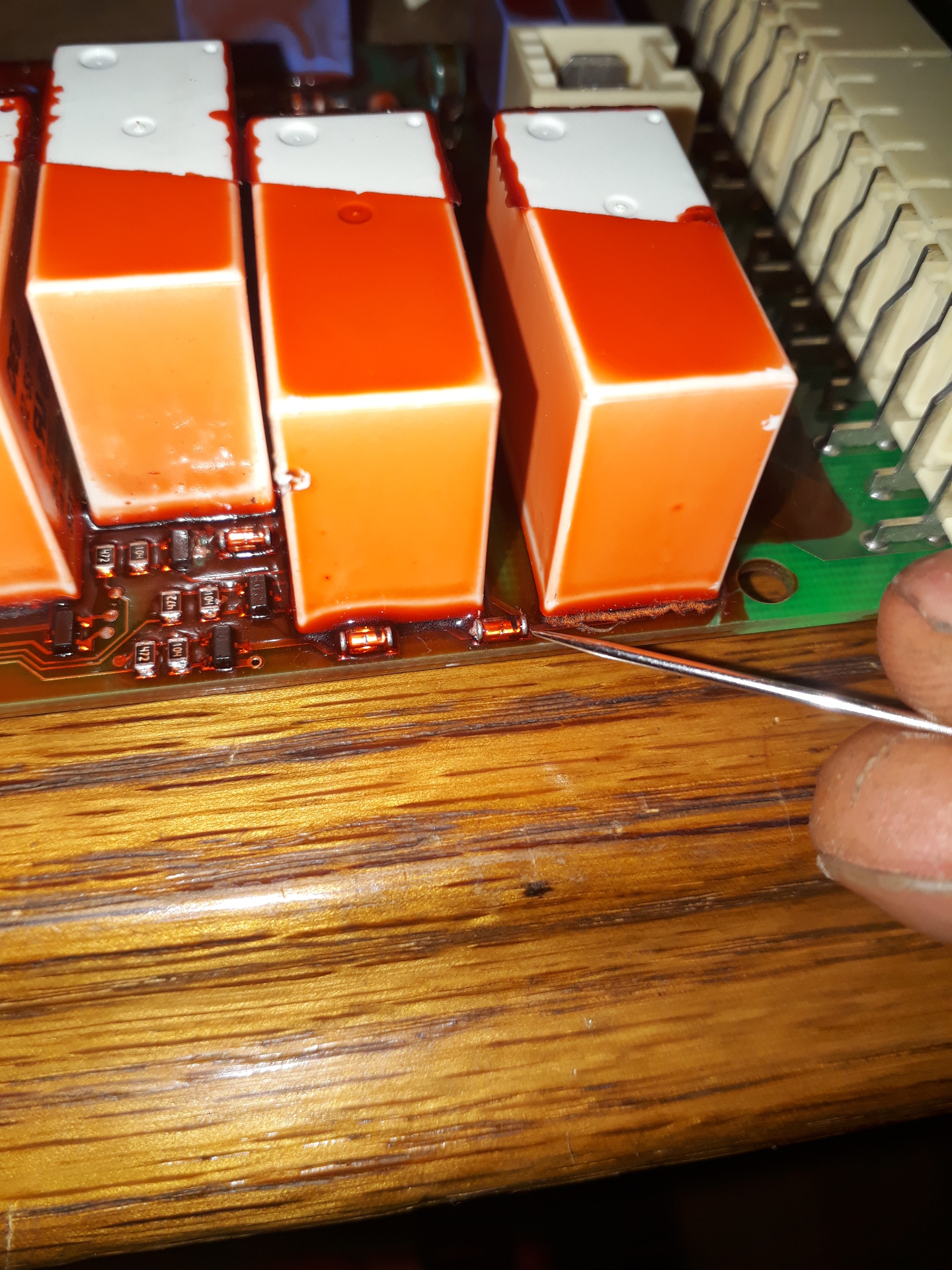

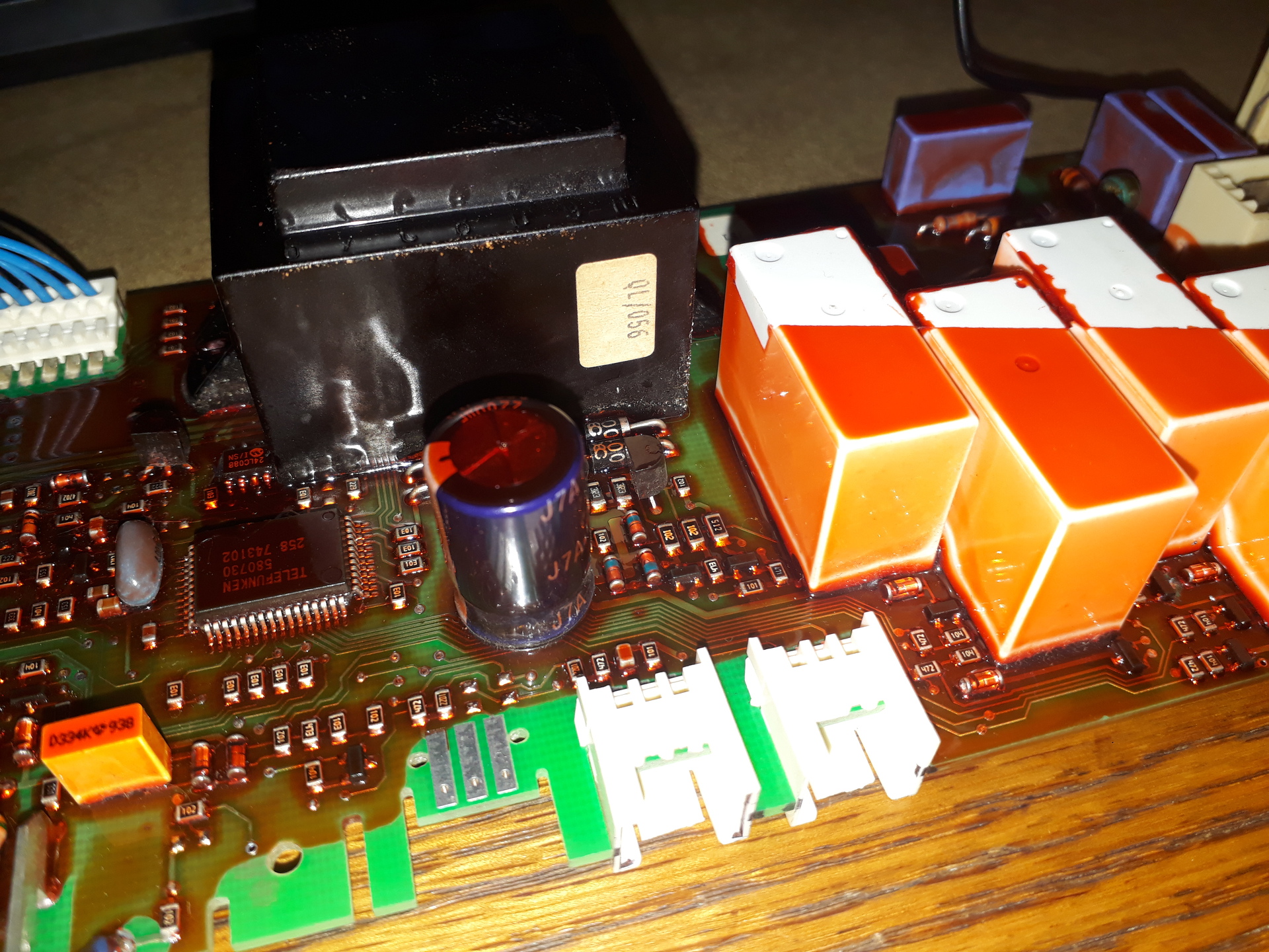

Itt szerintem van valami más is amit nem látunk. De az biztos hogy 1 tápot kap mindhárom relé. Mert azt én sem akarom elhinni hogy mindhárom megdöglött. esélytelen, de nem lehetetlen Azt el nem hiszem hogy nem találjuk meg a hibát. Mellékeltem egy képet hátha észre vesztek valamit, bár kétlem :\
A jelölt területről is tudnál egy ilyen szép képet készíteni? Hátha elsül az a bizonyos kapanyél...
Mindhármat leválasztottad?
Arra vigyázz, hogy ne törd le a lábukat, ha a gyanta le van szedve róluk, akkor könnyen kiforraszthatónak kell lenniük, kicsi a hőkapacitásuk. Próbáld nem elfolyatni a relék műanyag házát, de a nitrohigító lassan meglágyítja a legtöbb oldhatatlan gyantát is, próbáld meg a nyák hátán egy üres helyen. Bakmannak valószínűleg igaza van,( hacsak nem NPN tranyóval hajtják, de a FET a valószínűbb) és pontosan ezt nem értem én sem. Ha mindhárom kis feketét leválasztottad, és a zárlat megmaradt, akkor a 3 diódával érdemes folytatni. De hogy 3 dióda mitől halna meg... Lehet mára érdemes lenne elrakni a problémát, amíg megnézed, mi oldja a gyantát, mielőtt további hibákat sikerül okozni a gyanta kaparása közben. A hozzászólás módosítva: Jan 5, 2021

3ból 1-et nem sikerült a legutolsót leszedni, nincs az az isten amit be tudok a lába alá tenni hogy felpiszkáljam, annyira pici hogy mikroszkóppal se igen látni. A Gyantát reggel óta csesztetem a létező összes higítóval, de tényleg semmi se viszi, még csak meg se kezdi.
Ez a kőkemény féle morzsolódós gyanta, vagy a rugalmas, de kemény? Elég szenvedés mindkettővel a munka. Ha lenne hot air pákád, akkor 210 fokon melegítve vékony pengével gyönyörűen le lehetne szedni. Ha esetleg jan 16 után jársz Budán, szívesen segítek eszközzel és amennyi van, tudással is hibakeresésben.
A harmadiknál, ha akarod, elvághatod a vezetősávot a dióda és a külön láb között, azt utána a dióda és a 3. láb között egy darab alkatrészlábbal könnyen visszat tudod rakni. Frissen tört sniccer penge kell hozzá. A hozzászólás módosítva: Jan 5, 2021
Lehet, hogy a 12 V-os próbálgatásokkal vittél zárlatba két diódát a meglévő mellé. Műszerel az alkatrész oldal felöl ellenőrizd a diódákat. Amelyiknél 0 Ω-ot mutat a műszer, azt valahogy forraszd le a panelről, azután mehet a relék tesztelése műszerrel.
Ha a diódák leforrasztása után nincs zárlat akkor örülés van de ne kapcsold be a gépet, a diódákat pótólni kell. 1N4148-as kaliberű diódák lehetnek, nem bírnak sokat. Ha nyitóirányban kapcsoltál rájuk 12 V-ot áramkorlát nélkül, lehet ilyen követezménye a dolognak. A hozzászólás módosítva: Jan 5, 2021

Jogos a felvetés, nem tudjuk, mivel próbáltad. A diódák jól bírják a hőt, nyomsz rájuk egy óngolyót, és úgy egy mozdulattal könnyen le tudod forrasztani.
Viszont az az opció is él, hogy mindhárom diódát te nyírtad ki, és ezek levételével nem oldódik meg a hiba. Szóval akkor kapd le a diódákat, és meglátjuk, mi lesz A hozzászólás módosítva: Jan 5, 2021

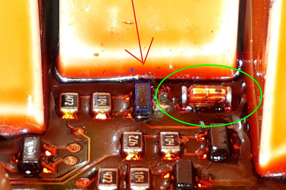

Srácok ha ezt a legutolsó didit, amire tűvel mutatok rá ha kiforrasztom, akkor elvileg a legutolsó relének működnie kell igaz?
Mérj a relén ellenállást a kiforrasztás előtt és után. Hagyd azt a 12 V-os valamit. Ha nagy változás következik be, akkor a dióda zárlatos.
Amire tűvel mutattam, az mellett lévőt egyel balra kiszedtem, és láss csodát, az utolsó Relé működik. Csak azt nem értem hogy hogyan Mikor a dióda amit kivettem pont hogy az utolsó előtti reléhez tartozik ? :O
Mérd meg mindhárom relét, de ne használj tápot a diódák nélkül, a nagyfesz induktív tüskék ellen véd az, annak a hiányában kinyírhatod a 3 lábú alkatrészeket, ha nincsenek kiforrasztva.

De még mindig nem értem hogyan... rafivel világítom át a nyákot és látom, hogy az utolsó előttire megy ez a didi. Most akkor gondolom azt is forrasszam ki ami mellette van.
Nem kötelező a védődiódának a saját reléje mellett lennie, még ha célszerű is. Nem látjuk a NYÁK tervet, lehet, hogy így volt célszerűbb.

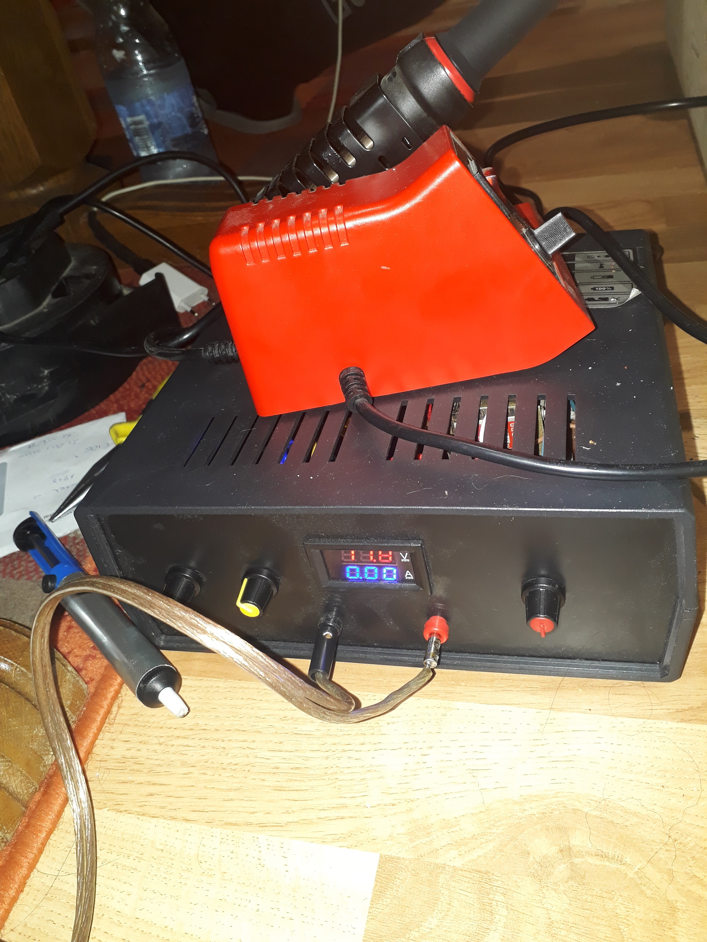

Egyébként a táp az egy általam épített 100-1V között állítható táp, erősség szintén állítható

Igen azt tudom, erről a tápról már targi akkut is töltöttem úgyhogy, ez biztos hogy bírja

Most is melegszik de szerintem most normális. Viszont hallom hogy a trafó zenél. Mikor magasabb mikor alacsonyabb búgó hangot ad ki. (Bár csak úgy lehet hallani ha a fülem közvetlen közel teszem.) Én megrizikóznám a trafócserét is. És szerintem ezzel meg is volnánk A kérdés a következő. Ilyen trafót honnan szerezzek, mert kerestem már mindenhol de még hasonlót se találtam ,ebben esetleg tudsz még segíteni?
Sima nyáktarfó, nem nagy szám pótolni, de üzemszerűen 50 fok is teljesen reális, amíg nem kapcsol le, addig jó. De érzésre azt mondanám, hogy nem a trafó kapcsolt le, hanem valami más, ezekben kiolvadós hőbizti szokott lenni.
Ha most már nem áll le, nem cserélnék trafót, de ha kiforrasztod és ac árammérő állásban méred sorosan a szekunder áramot, az elárulja, ha túl van terhelve. A hozzászólás módosítva: Jan 6, 2021
