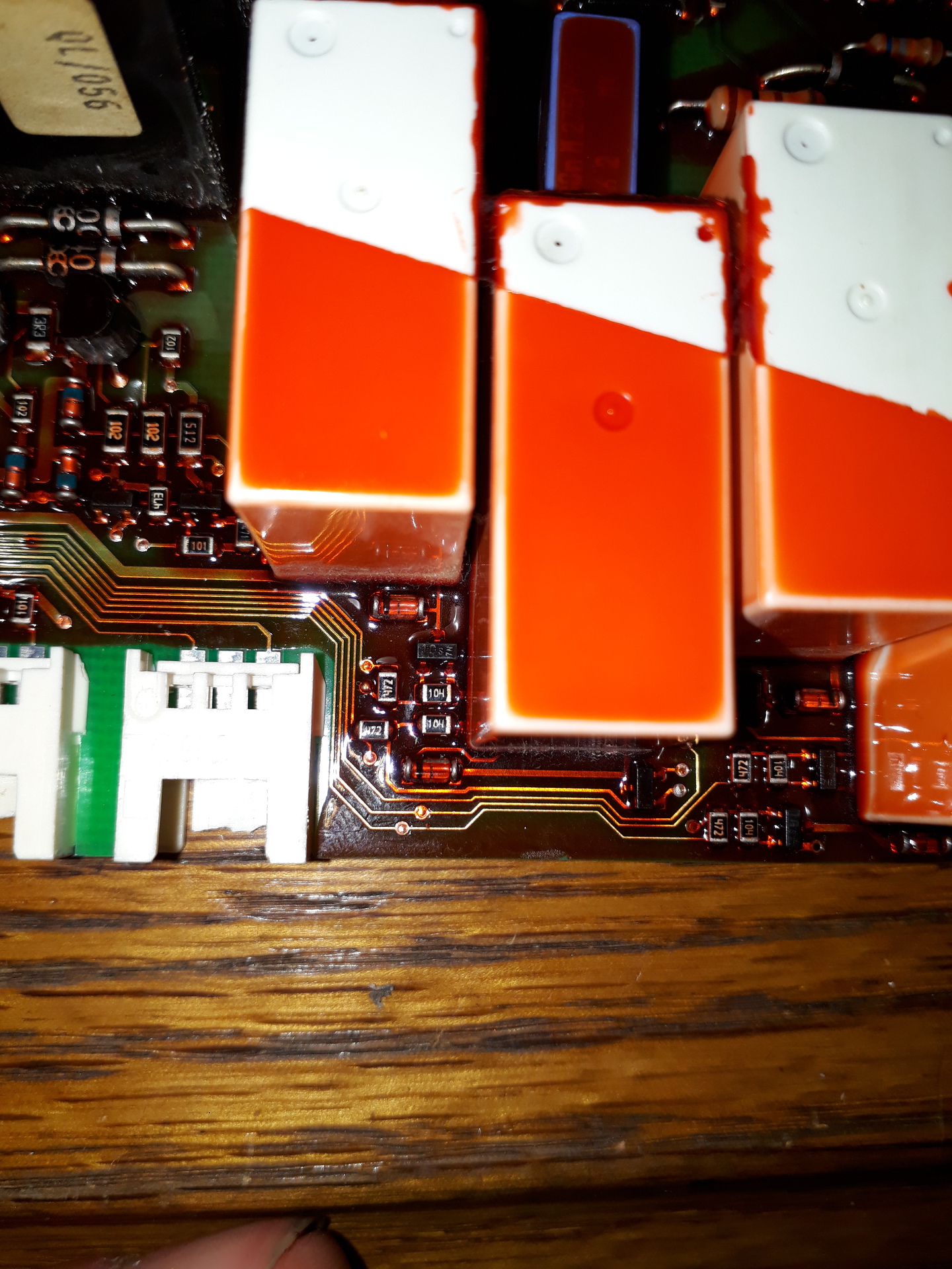

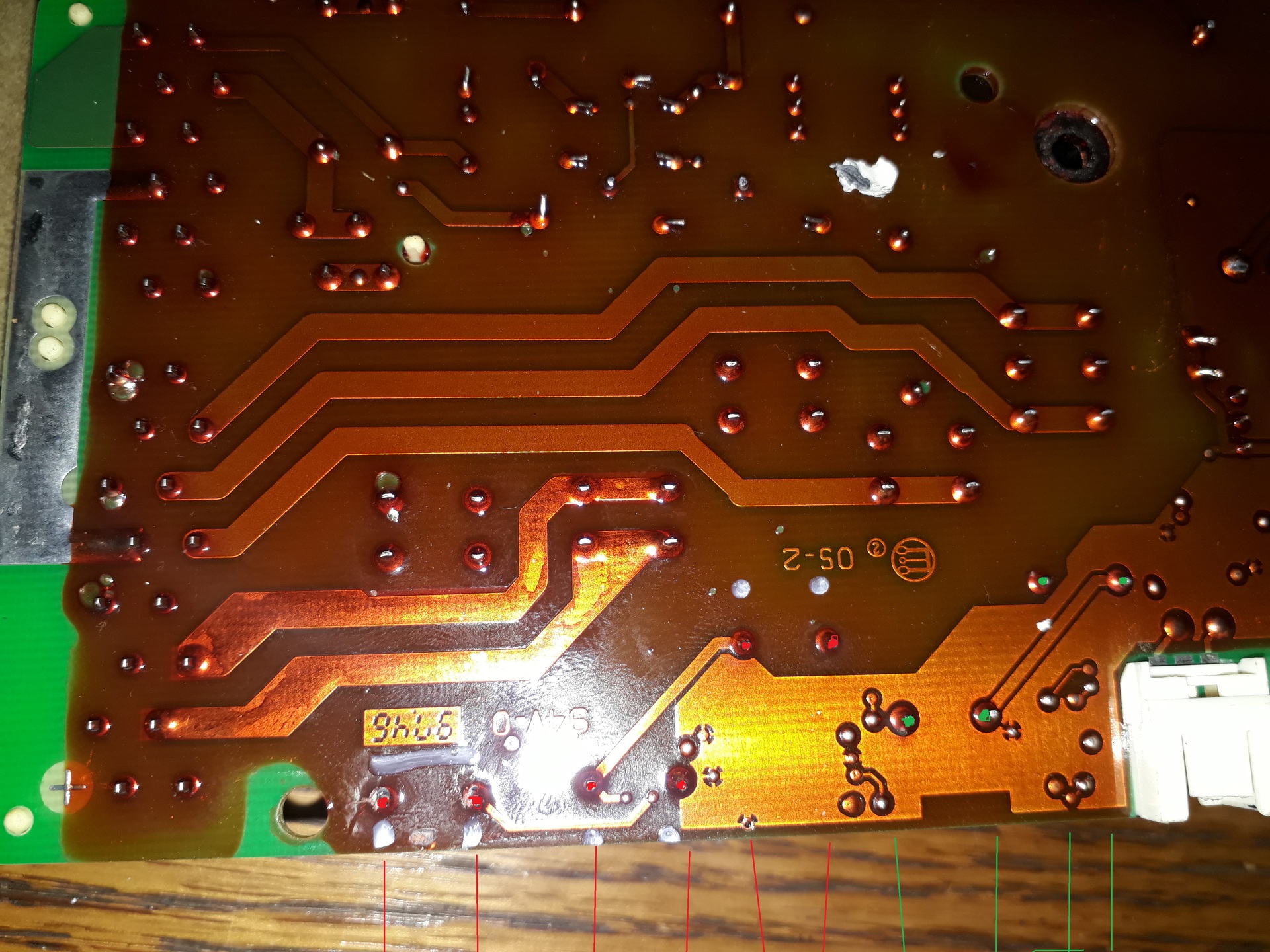

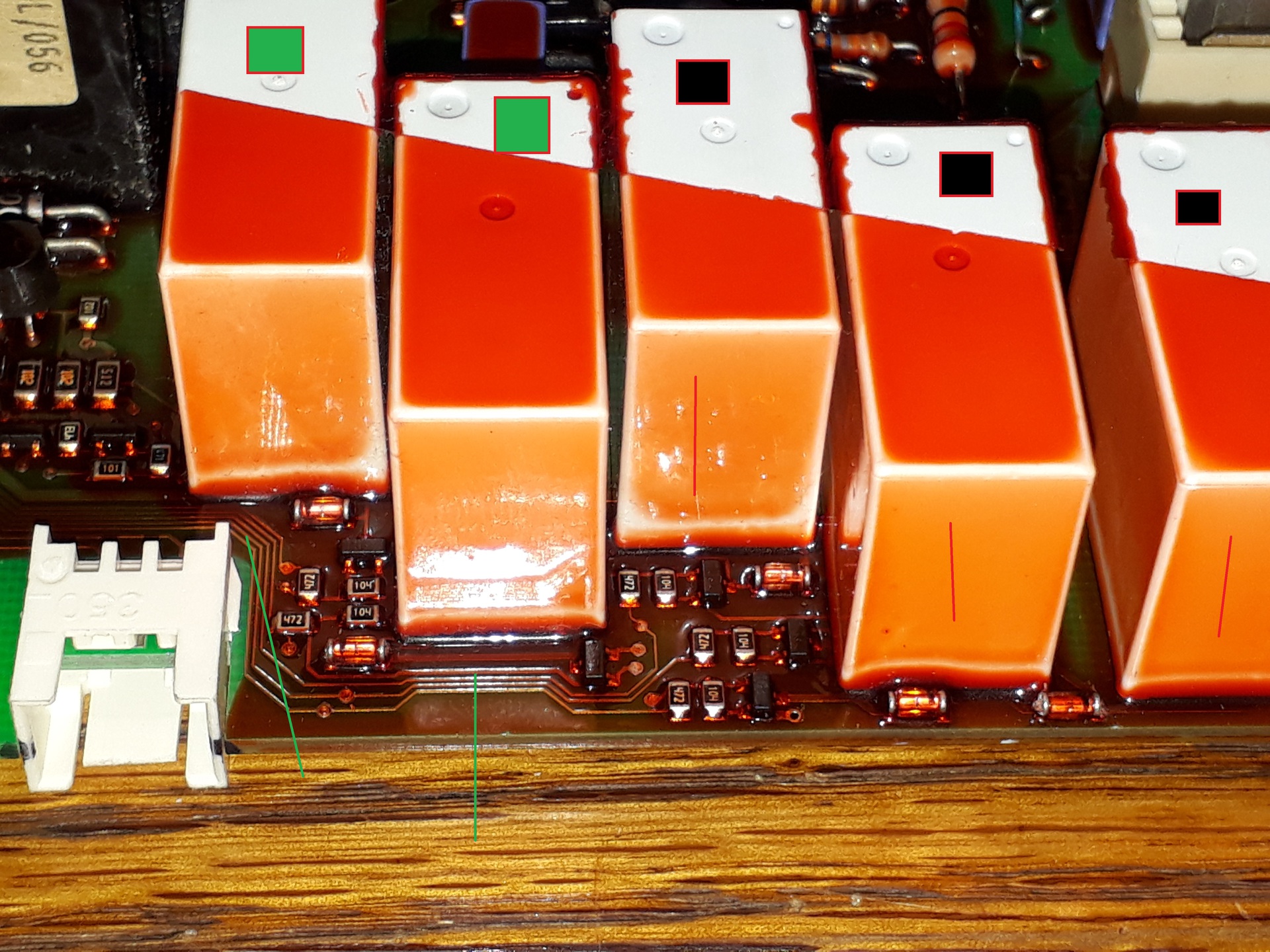

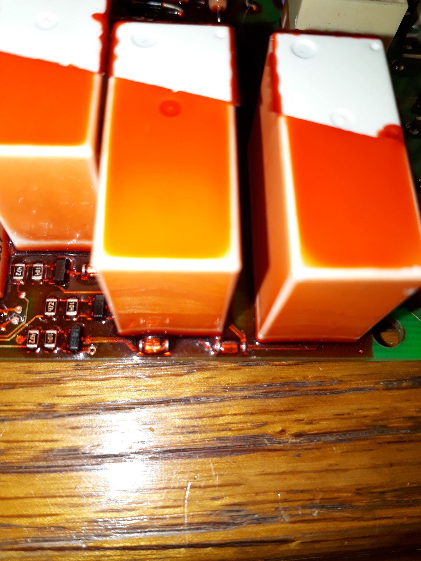

(#) elgotti válasza antiktelefon hozzászólására (») Jan 5, 2021 /
Így van, az szinte biztos hogy közös a dolog, nemhiszem hogy 3 relé fingta el magát egyszerre.
Mellékeltem egy képet próbáltam színnel jelölni, a piros pöttyök nem mutatnak semmit a zöldek a jók. Tehát a relék lábánál direktbe mértem.
A hozzászólás módosítva: Jan 5, 2021
(#) elgotti hozzászólása Jan 5, 2021 /
Fellülről pedig: Zöld a jó piros/fekete a rossz.
Na és most kellene segítség, hogy most inen hogyan tovább?
(#) Bakman válasza elgotti hozzászólására (») Jan 5, 2021 / 1
A panelen lévő piros réteget le tudod mosni valamivel? Denaturált szesz, izopropil alkohol, valamilyen hígító közül mi van kéznél? Tartok tőle hogy valamilyen gyanta lesz, azt kb. lehetetlen levakarni...
(#) elgotti válasza Bakman hozzászólására (») Jan 5, 2021 /
Hát semmi nem vitte eddig, körömlakk lemosóra gondoltam, még nem próbáltam, kisollóval kapargattam meg eddig a lábakat hogy tudjam mérni, mert nem viszi le semmi.
De amondó vagyok, ha jól látom, itt ami zárlatot tud okozni az egyedül a zener igaz?
Mert csak az van betéve a 2 polaritás közé, az ic az konkrétan most meg nem mondom de vagy a negatív vagy pozitív pólus. Ahogy elnézem az nincs össze kötve a 2 lábával. a zener viszont igen.

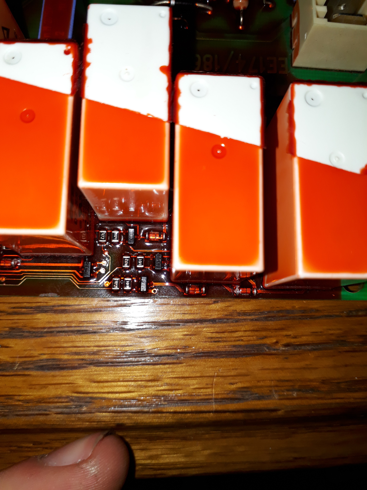

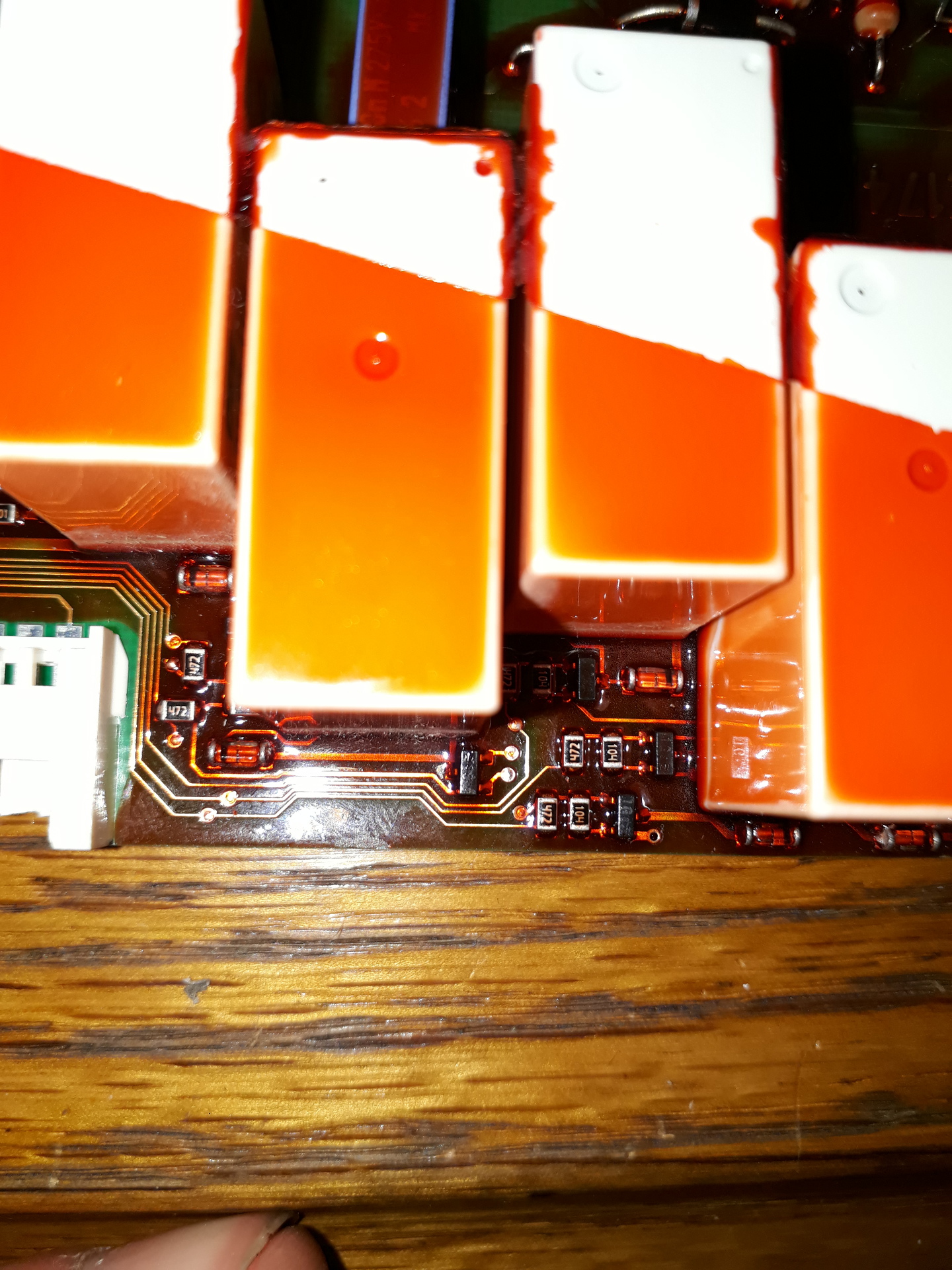

Próbáltam több képet csinálni hátha valamelyikből kivehető
(#) antiktelefon válasza elgotti hozzászólására (») Jan 5, 2021 / 1
Van pákád, és jó ónszívód? 2 oldalú furatgalvános nyákból nem könnyű relét kiszedni, és mondanám, hogy vágd el a vezetősávokat, de nem igazán látszanak, hova mennek.
Ha mindhárom lábain 0.0-t mérsz (nem semmit, az a szakadás, ol vagy ilyesmi a kijelzőn), akkor a 3 relé közös vezérlésű elvben, de a képen 5 kis csoport relé meghajtó izé van, így vagy azok is rosszak, vagy valami furcsaság van ott, de az biztos, hogy minimum reléket kell forrasztanod, de valószínű, hogy az smdket is. Mi van a kis fekete 3 lábú dolgokra írva?
A diódák egészen biztosan a tekerccsel párhuzamosan vannak, tehát ahol a dióda van, ott olyan, mintha tekercsen mérnél.
Ok, a 3 lábú cucc típusa kéne még. Ha az egyedüli lábát kiforrasztod a kis feketéknek és késheggyel megemeled, akkor leszeded őket a relék tekercséről, és csak a vezérlés és a tápfesz/test marad rajtuk, így ha mindhárom rossznál megcsinálod, kiderül, melyik oldalon marad a hiba.
Az egyik jó melletti 3 lábú dolgon a testhez képest hány ohmot mérsz mindhárom lábán, ha a testre a fekete zsinórt rakod?

Srácok az van hogy nem tudom kiforrasztani, mert nem tudom semmivel leszedni ezt a trutymákot róla... A lábait ki tudom forrasztani, de a relét felülről befogja ez a cucc.

Akkor ne szedd ki a relét, de ha csak az fogja, biztosan nincs forarsztva, akkor pár határozott billentés kiszedi a relét, de ha mégis be van forrasztva, kitöri a lábát.
Inkább a 3 lábúak külön lábát emeld el.
Elvileg, azok IRLML2502-es MosFET-ek. Az adatlapban lévő dátumkód és a panelen lévő dátumkód stimmel, 1997-es évjáratúak. A képek alapján úgy tűnik, hogy a mellékletben látható módon vannak összekötve (csak hármat rajzoltam be), az viszont igen fura, hogy egyszerre három relén is zárlatot mérsz. Ehhez az kell, hogy három dióda és három FET is zárlatos legyen. A lakkréteg sem segít a helyzeten.

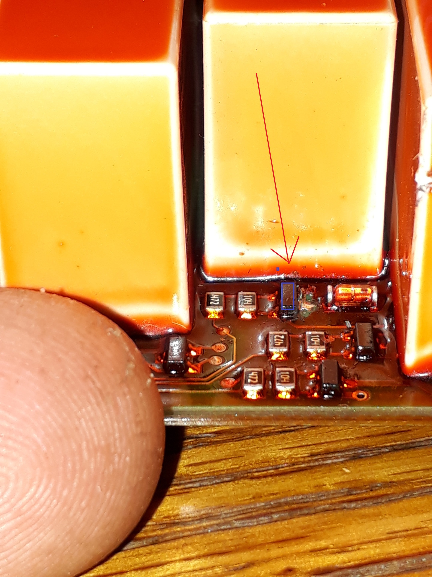

Hihetetlen hogy mekkorát szívtam vele, de sikerült, leválasztottam.
Na most az van hogy ugyanúgy 0.0 mindhárom relé, 12V-ot adok neki ugyanúgy zárlat.
Ha mérem ezt a bizbaszt amit mondtál, akkor 2k-ba elkezd menni 2000ig, majd ol. 20k-ba már nem csinál semmit.
