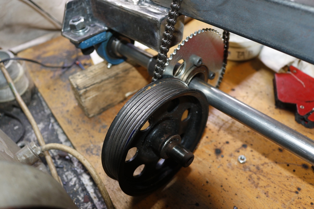

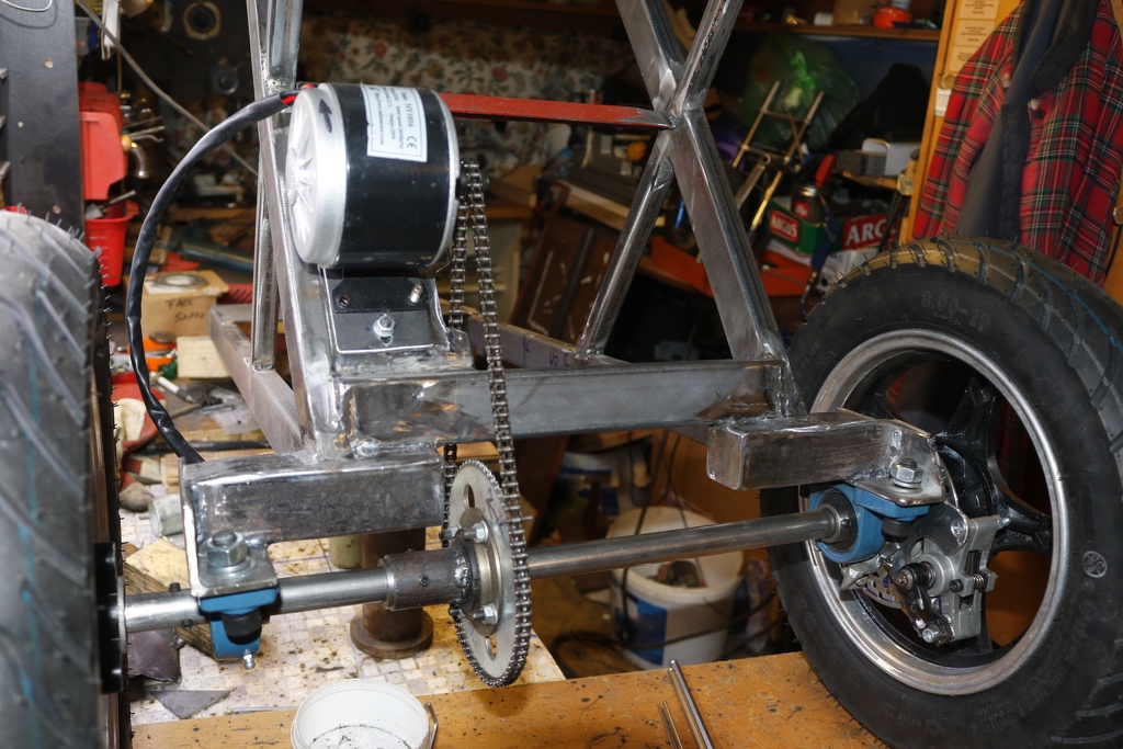

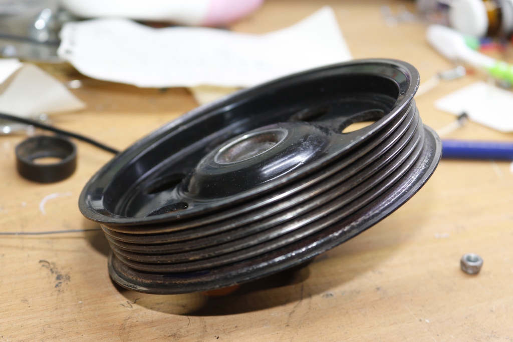

(#) nagy hoho hozzászólása Jan 7, 2021 /
Haladtam egy keveset, lánckerék, motor, tárcsafék a helyére került. A lánc hajtás borzalmas zajos, azt átépítem fogas szíj hajtásra. emiatt a motor is másik helyre kerül mert a vázon nem tudom átbujtatni a szíjat.
