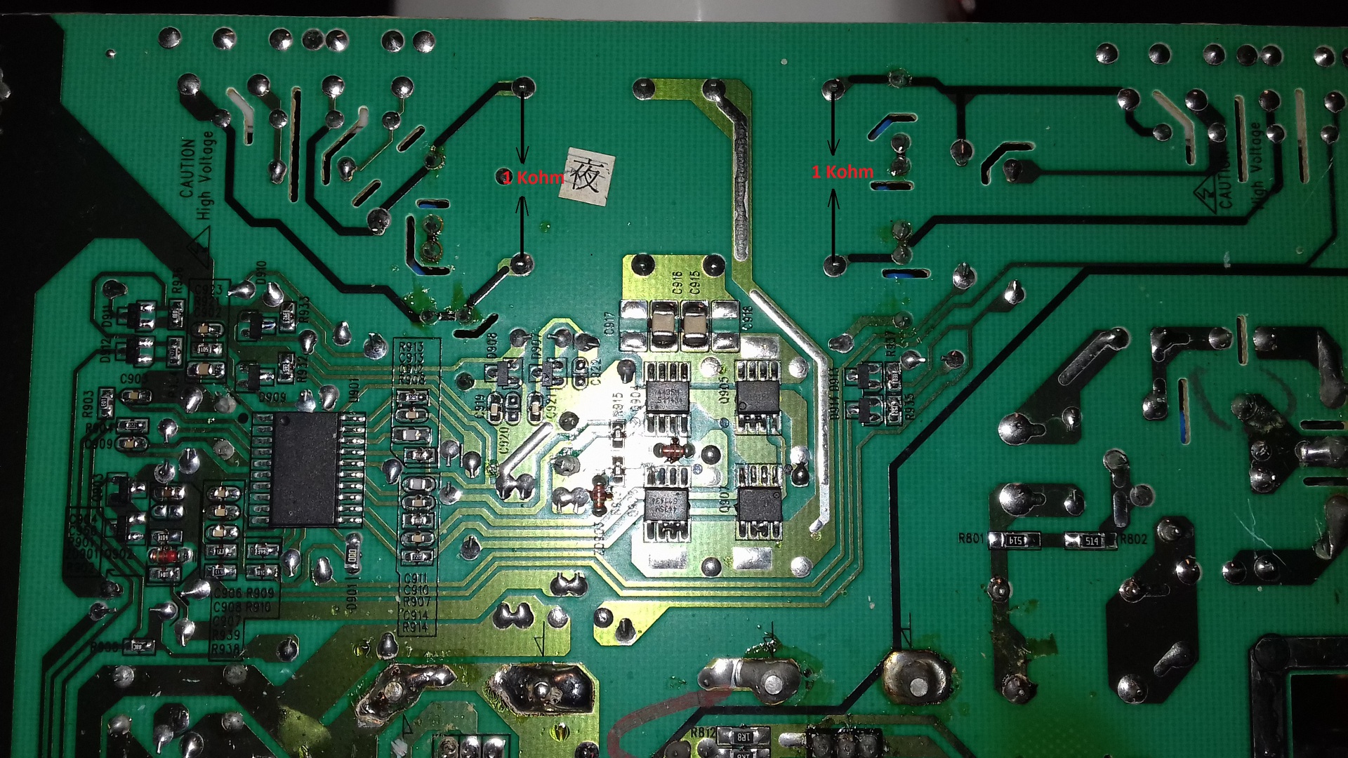

Forrasztva van a csugorcső alatt. Gondolom már te is látod, hogy melyik cső a problémás.
De azért mérd meg az inverter trafó szekundereinek ellenállását, ha nagy az eltérés ne is kínlódj vele tovább. A hozzászólás módosítva: Jan 20, 2021
Igen látom. Hogy lehet erre rákeresni? Van ez így beágyazva/vezetékelve?
Meg kérlek, mutasd meg a pontokat. Hová mérjek? Nem sürgős!
A trafó két szélén van 2-2 kivezetés a csövekre, azok között mérj ellenállást.
Mind két oldalt 1 -1 Kohm ot mérek.
