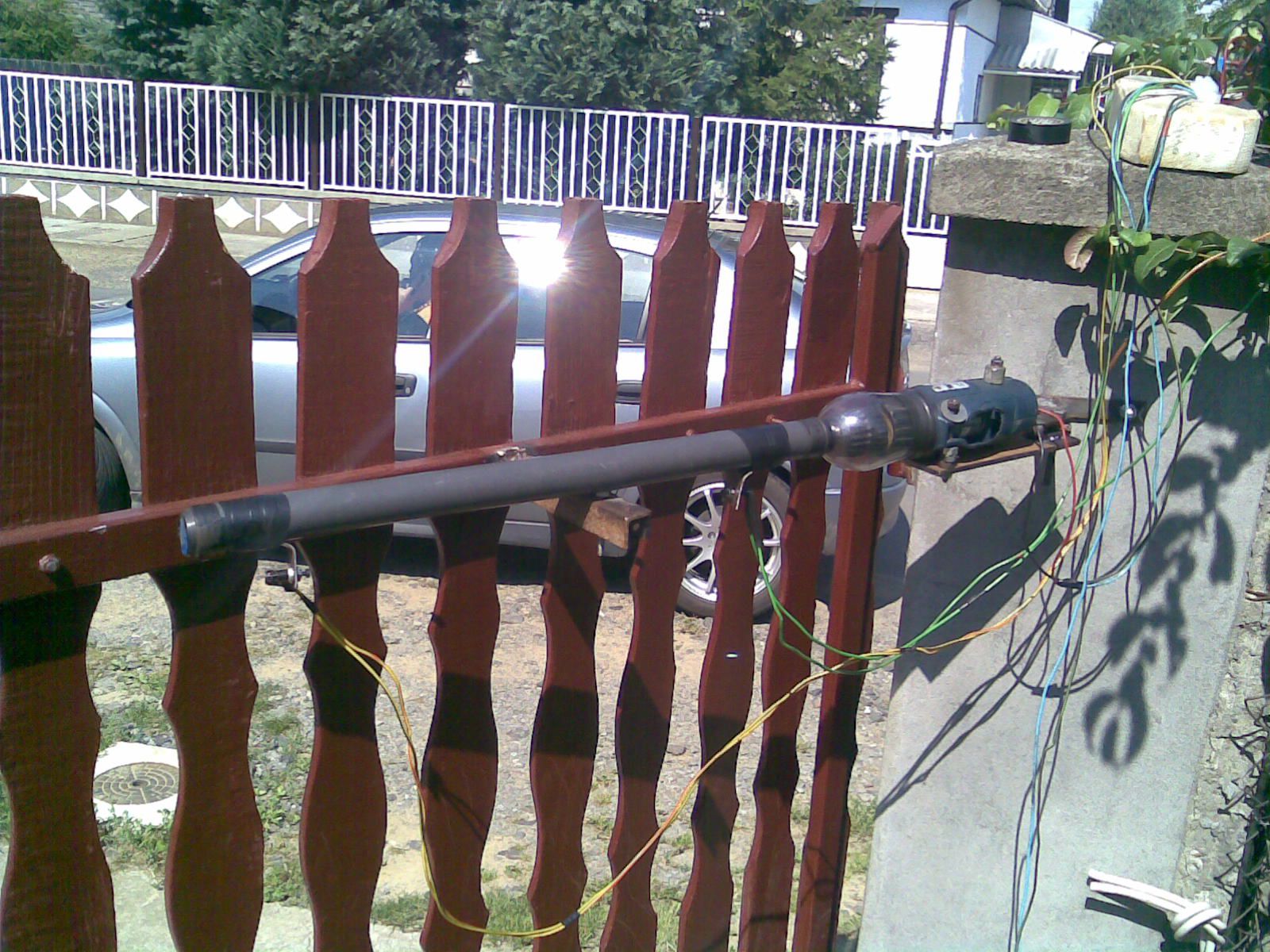

Hali mindenkinek..sikeresen továbbépítettem a kapunyitóm már pár nap és összeáll az alkatrészek beérkezésétől függően......
Itt a képen látható a motorom amihez még szügségem lenne burkolatra amit műgyantából szeretném megcsinálni.Ötlet ?Hol lehet beszerezni?Legjobb lenne Szabolcsban...
És még 1 dolog....A kapunyitót egy 7Ah-ás akku látná el árammal ez 1 teljesen zárt vmi szünetmenteshez való.....Én mondjuk 0 elektronikai szakértelemmel azt találtam ki hogy a szintentartásához csak ráteszek egy 230/ 12V os adaptert mondjuk ami kb 500mA-t tud és mivel az max 12,5V-ot ad ki így a fölé nem tölti ill ha merül az akku tölt (rem jóltudom azonos potenciálok közt nem folyik áram).......
Ebben aki tud segíteni szivesen meghalgatnám.......
A távirányításhoz találtam Tunder tipusu özpontizárat új 5980Ft.......asszem megveszem.....

(#) zsoltee0001 válasza zokni86 hozzászólására (») Jún 24, 2008 /
Hali
Szerintem a végálláskapcsolókkal lesznek gondjaid.
Ide inkább mikrokapcsolót tegyél, abból is az omron márkájút, és ennél jobb helyre tedd, mert így nem lesz hosszú életű.
Ez NO (normal open) kapcsoló?
tehát akkor állítja le a motort a vezérlés ha a végállsákapcsolók zárnak?? itt gond lehet egy esetleges kontakthiba.
Bármilyen jól is burkolod le az egészet fogja víz és szennyeződés érni. Megfigyeltem, hogy azoknál a kapuknál ami nem teli (kerítés, mint a te esetedben is) a szél és az eső még az orsóról a zsírt is kimossa, tehát itt ilyesmire is számítani kell.

(#) Inhouse válasza zokni86 hozzászólására (») Jún 24, 2008 /
Én úgy terveztem, hogy az orsó mindkét végét megcsapágyazom/támasztom. Ez így elég labilis, nem?
A műgyanta úgy tudom nem olcsó mulatság és csak nagy kiszerelésben kapható. Szerintem ezzel túlbonyolítod és a költségek sem lesznek arányban a sufnituninggal...
Én egy 110mm-es PVC csövet tervezek rá rakni, az orsón futó kocsinál kivágva.

Nali......Abszolut nem labilis a pvc cső gyakorlatilag csak burkolat +annyi a finkciója hogy lelyet ad a két véálláskapcsolónak........
Bocsánat én irtam butaságot nem szünetmentes csak valami olyasféle akku vmi teljesen zárt kis 4,5mmes asszem a kivezetése gyári kapunyitókhoz árulják 3200ft 1 akkudiszkontba csak a szintentartásáról kéne gondoskodni.........
Ma voltam 1 festékboltba is ahol van műgyanta 4000párszáz 5l és ezt szalmiáksóval kell edzeni........
Viszont mindenképp kell vmi burkolat rá.........

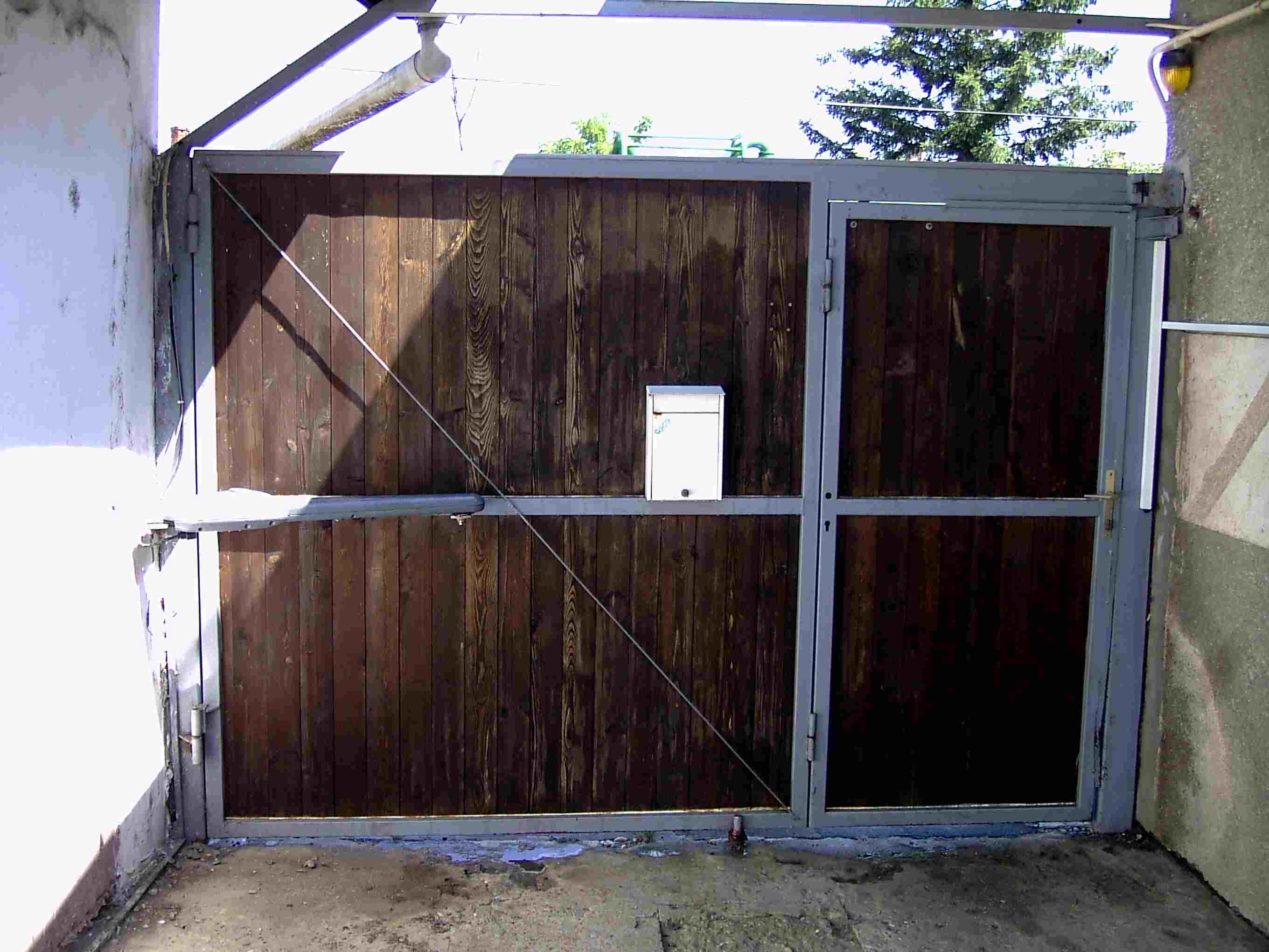

Szia ! Először is minden dicséretem a kitartásodért !!!Másodszor, érdekelne, mennyi időt fordítottál a mechanikára mire összehoztad, és kb mennyibe került a két oldal elkészítése? Mert, ha láttad az általam feltett képeket, a két oldal motorjainak az ára, ha van satellit boltos ismerősöd kb 10000 ft. Ezek STRONG típusu motorok, melyekkel évek óta semmi gond. Többen is ezt használjuk a környéken, mert pár ismerős megépítette, és semmi gond velük. A Strong motorba be van építve 2db nagyteljesítményü mikrókapcsolo, mely annyira pontos, hogy a kapu becsukására is használhatod, ha be tudod jól állítani. Valamint van benne egy hall generátor is melyet megint csak ki lehet használni vezérlésekre. Én nem használom ki ezeket a funkciókat, mert olyan áramkört terveztem, mely be van állítva kb 1,5 amperre, és mikor nyítja , vagy zárja a kaput teljes erővel be tud zárni, és szinte megmozdíthatatlan a kapu. Egy aránylag egyszerű elektronika szinte mindent elvégez, nem beszélve arról, hogy elő van készítve plusz feledatokra is, melyet ha megtanulok pic-et programozni, tovább tudom fejleszteni.

Bár gyári a kapunyitó, de mivel van benne egy bejárati ajtó ami együtt mozog a kapuval, és ennek a zároldását is meg kellett oldani azért igényelt némi kreativitást + elég megbízható (kb 5 éve nem volt hozzányúlva).
A motor fölfogatását ne nézd, nem jó helyre van téve, mert a kapu forgáspontjátol kb 20 centire kellett volna befelé, dehát ott van a szomszédnak a fala, úgyhogy a nyitás és csukás nem egyenletes, mondhatni ringatózó, ettől függetlenül jól működik, és ami a legfontosabb strapabíró!!
Van a jobb fölsö sarokba egy zárszerkezet amit biztos ami biztos alapon raktunk föl (nem lett volna szükséges) így akár kocsival is neki lehet menni, nem lesz baja.
röviden ennyi, remélem tudtam ötleteket adni

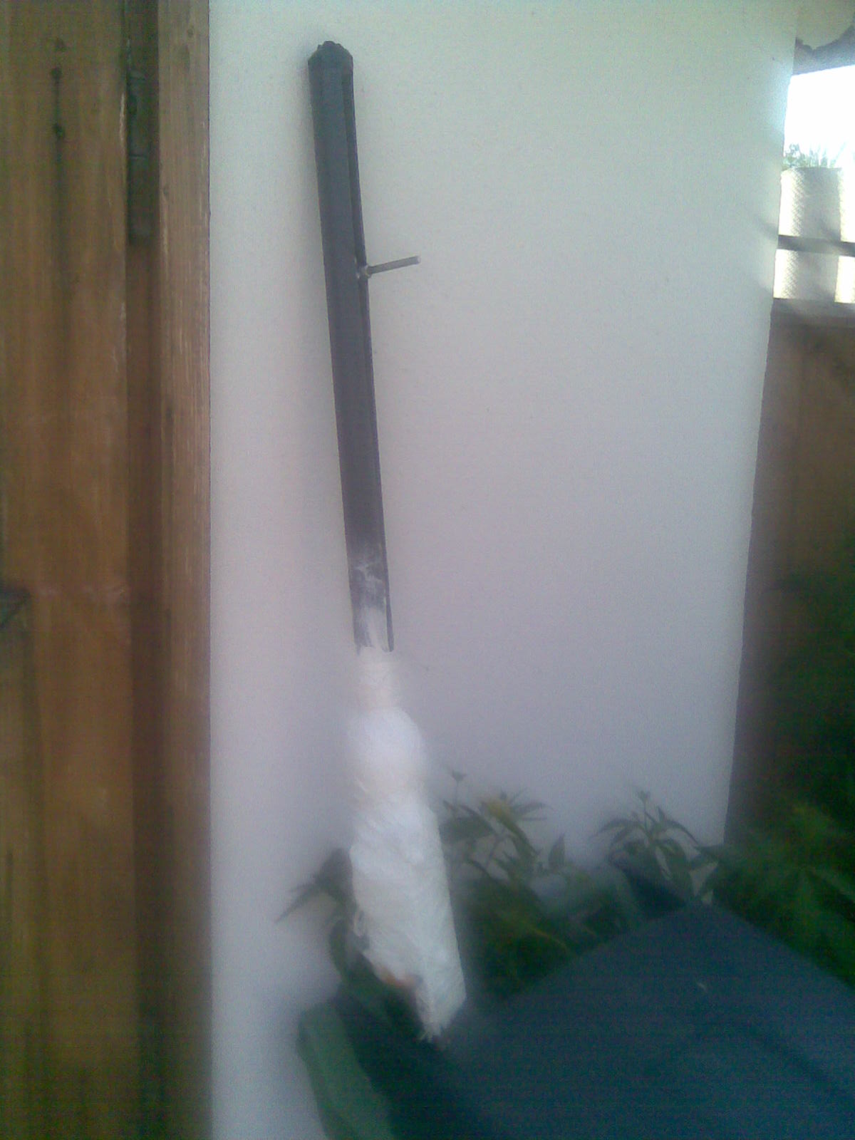

Ja a burkolata folyamatban ami a hátrány ha meghibásodik a burkolatot le kell vágni.........és újjat csinálni.........

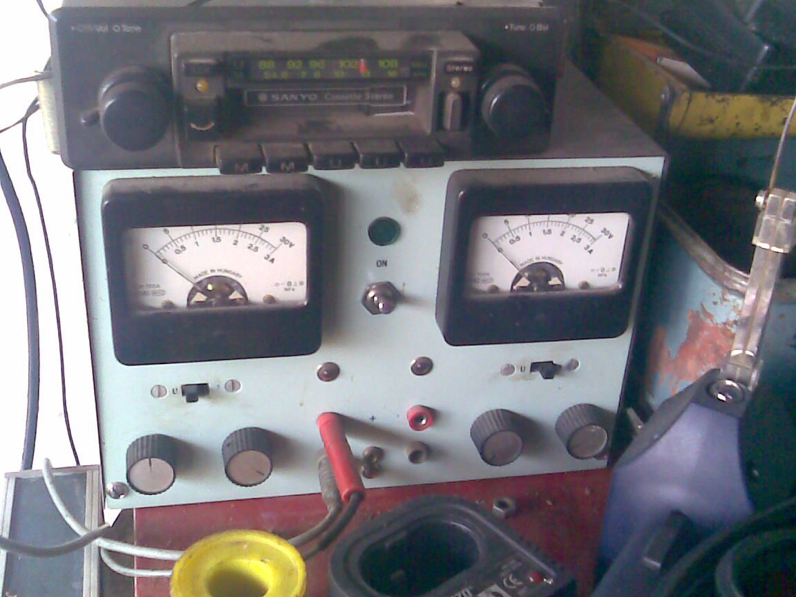

Power supply

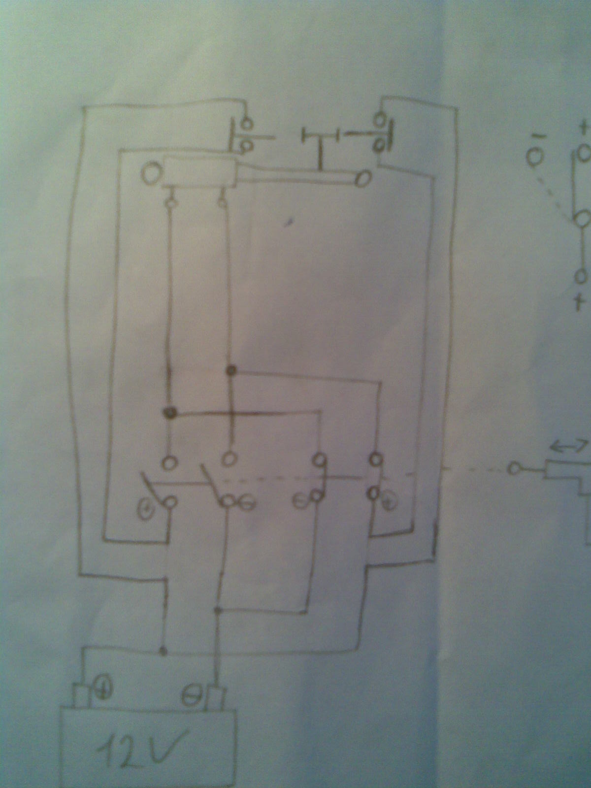

Már akartam írni, hogy nem igazán értem mit is akarsz a központi zárral... ugye nem a központizár motorral akarod mechanikusan az akkusfúró irányváltóját mozgatni?
Ha csak az elektronika kell (bár az meg átalakítás nélkül nem jó úgysem ide), akkor azt meg építhetsz az otthon talált alkatrészekből, a 2 relé ami esetleg nincs otthon...
központizár vezérlő kapcsolás

De de pontosan az irányváltó kapcsolót akarom azzal kapcsolgatni mert igy megvan oldva a távirányító kérdés is és én soha nemtudnék 1 nyákot összeforrasztgatni meg hasonlók.........
Letebb lenne a ,,kapcsolásom" és a karos kapcsolót meg a köztonti motorja kapcsolja........elektronikában nem de mechanikában otthonvok
