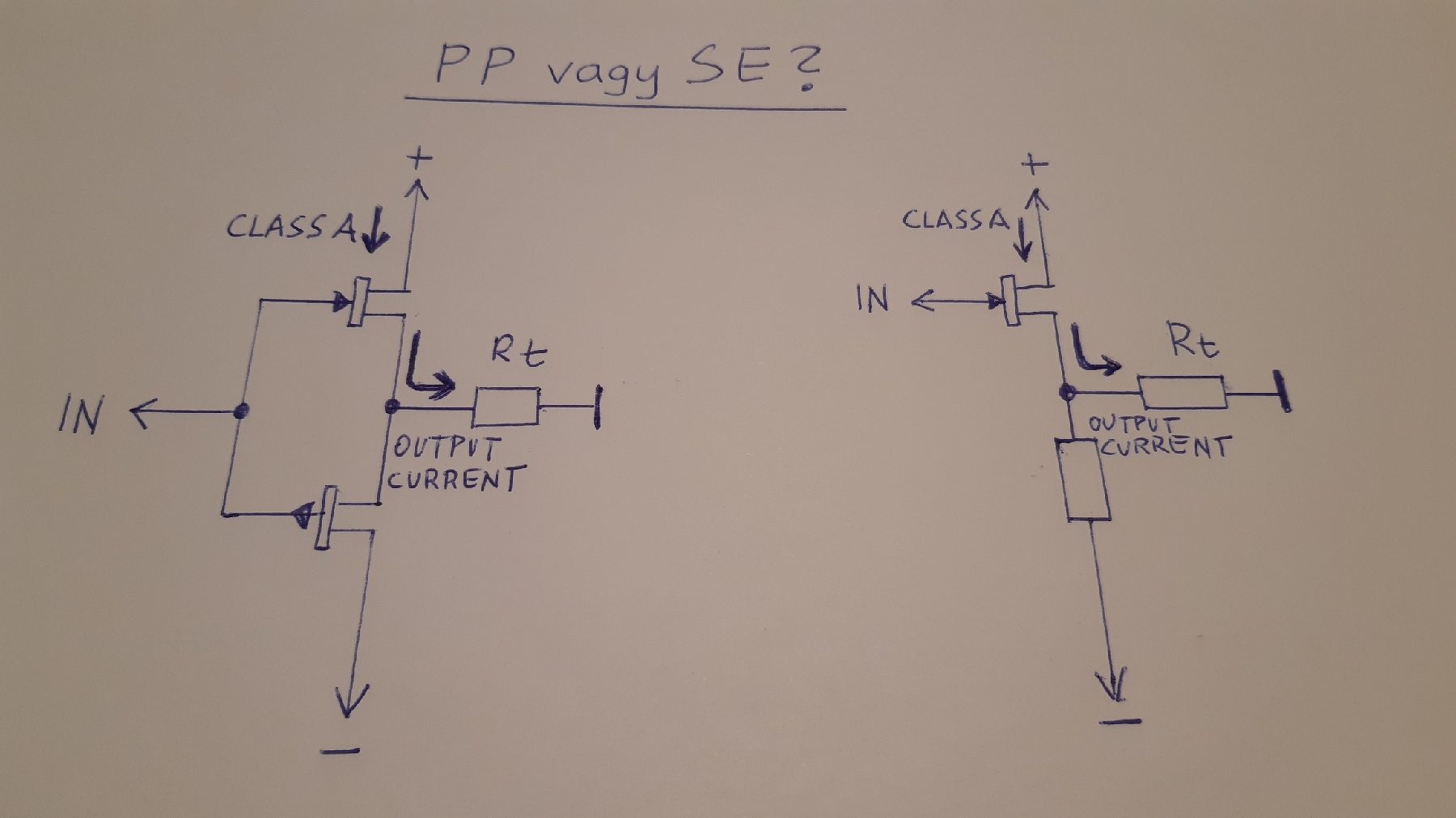

Mert ezen a mellékelt elvi, összehasonlító rajzon látható két ábra a működésük szempontjából sehol sem azonos. Viszont felfedeztem egy hibát - mivel az előforduló vitáim során mindenki mást lát a betett rajzban mint én...
A lényeg az, hogy kb. hét évtizede elkövettek egy hibát az oktatásban és ez a hiba generációról generációra száll, mindenki ezt tanulja. A hiba lényege, hogy push pull-nak állítanak be egy alapkapcsolást, ami valójában egy single end - komplementer emitterkövetővel a kimenetén!
Természetesen a push pull elvet a betett magyarázó rajz jobb oldali ábrája teljesítí kifogástalanul. Tehát mindenki aki ezeket a sorokat olvassa, abban a szent meggyőződésben teszi, hogy igaza van, a bal oldali single end ábra  is push pull.

(#) reloop válasza tunerman hozzászólására (») Feb 8, 2021 /
Szia! Azt az erősítőt tekintem single end-nek, melynek a kimeneti pontján az egyik félperiódus legnagyobb árama nem haladja meg a kimeneti fokozat nyugalmi áramát. A push-pull esetén nem tartom peremfeltételnek a két félperiódus csúcsáramának egyezőségét.
Az iménti ábrádon két fokozatú kapcsolásokat látok, a baloldali SE+PP, a jobboldali pedig PP+PP.

(#) tunerman válasza reloop hozzászólására (») Feb 8, 2021 /
Helló!
A felfedezések már csak ilyenek, valami nem volt és most már van.
A bal oldali ábrán egy bemeneti jel van, egy vezérlő driver és egy follower, ami le/fel követi a jelet = SE
A jobb oldali ábrán két bemeneti jel van, két vezérlő driver és két 180°-ban, ellenütemben mozgó follower = PP
A két rajz sehol és semmilyen elv szerint nem egyezik meg - ezért van közöttük a NEM EGYENLŐSÉG jele.

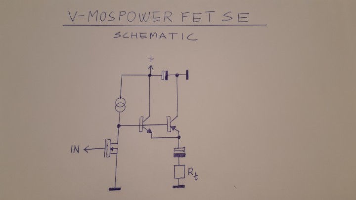

Az általam kifejlesztett V-MOSPOWER FET SE erősítő "A" osztályban működik.

(#) tunerman válasza reloop hozzászólására (») Feb 9, 2021 /
Egymás mellé teszem az NPN/PNP followeres kimenet rajzát, a kb. 70 éve oktatott rajzolatot, a másik az én átrendezett rajzomat mutatja.
A kettő teljesen azonos, de alaposan átgondolva az elvi műkődésüket, rájöhetünk, hogy ez a komplementer PP-nek tanitott kapcsolás nem igazi push pull.
(Az igazi PP két, 180°-os vezérjeles, a húzom/nyomom egyidejűségének megfelelően.)

Itt lenne az elvi magyarázat arra, hogy mit tanitanak kb. 70 éve szerintem hibásan az oktatás területén a komplementer kimenetű PP followerekről.
Egy korábban is beírt egyszerű műkődési magyarázat az "N" és "P" eszközökkel megvalósított kapcsolásra -
hogy az N és P csatornás eszköz azonos vezérlőjelet kap, mert a kimenet szempontjából, amikor az egyiknek csökken a másiknak nő az árama, vagyis a kimenetet ellenütemben mozgatják!
Én feltettem azt a kérdést, hogy ha a "P" eszköz helyett beteszünk egy ellenállást, és akkor az "N" eszköz növekvő áramával pontosan azonos arányban csökken majd az ellenálláson folyó áram - akkor az is PP?
Nem válaszolt senki a feltett kérdésre, mert az oktatásban leírt magyarázat a komplementer PP kimenetre ebben a formában már nem állja meg a helyét. Ugyanis az "N" eszköz növekvő kimenő áramával pontosan azonos mértékben csökken az ellenálláson átfolyó áram. Tehát ugyanazt az áramváltozásokat látjuk mint a PP-nek nevezett komplementer kimenet esetén - de ez itt csak az áramkörbe betett ellenállás.
Ez az indirekt bizonyítása, hogy a komplementer kimenet az áramváltozással leírtak szerint nem igazán PP!
Mindaddig érvényes ez a definició, amíg a beállított munkaponti áramot meg nem haladja a kimenőáram. Amikor ez bekövetkezik, akkor megszünik a másik eszköz szerepe, mert rajta semmilyen áram nem folyik.
Egy egyszerű rajzot mellékelek, ahol a két ábrán bemutatom az eddig leírtakat. A két JFET gate és source elektródája össze van kötve, ha az egyetlen bemenet pl. + 1 voltot emelkedik, akkor a kimenet a terhelő ellenálláson elvben + 1 voltot hozhat létre. Az "N" eszköz növekvő kimenőáramával pontosan megegyezően csökken a "P" eszköz árama, de nem azért mert lezárt volna! Csak a hiányzó kimenő áram miatt most kevesebb folyik rajta. A vezérlés előtt és utána is ugyanaz a GS feszültsége, nem változik a másik "N" eszköz GS feszültségéhez képest sem! Csak mint egy ellenállás a funkciója, az ellenkező polaritású vezérlésnél a másik eszköz szerepel mint ellenállás.
Kimondhatjuk, hogy a leírt komplementer follower tehát nem PP, hanem egyik, vagy másik irányú vezérlés esetén SE fokozatként funkcionál - egy aktív eszköz egy ellenállással. Mivel két eszközt használunk, ezért Parallel Single End kapcsolással állunk szemben, az "N" és "P" eszközök miatt ez Complement PSE kapcsolásnak nevezhető. Itt csak hol az egyik, hol a másik eszközön folyik az áram a vezérlés és az eszköz polaritásának megfelelően. Az igazi PP esetén mindkettő eszköz egyídejű(!), de egymáshoz képest 180°-os vezérlése a feltétel.
Újra felhívom a figyelmet arra a definicióra; hogy a beállított munkaponti áram mindig nagyobb értékű legyen mint a kimenő áram!

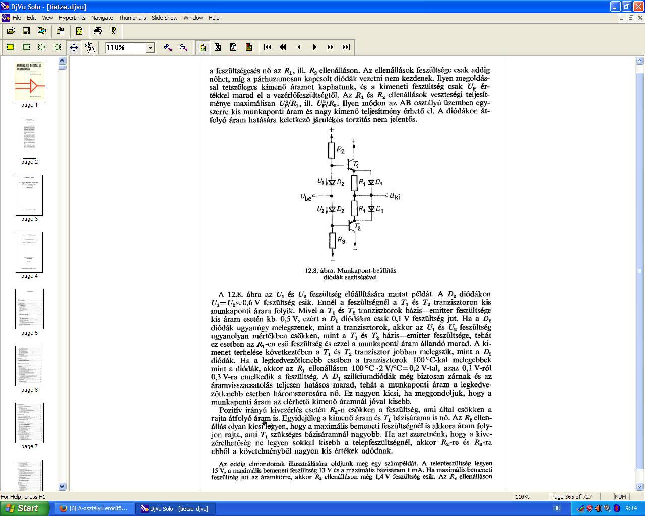

Kezdésként ajánlom ezt a könyvet, ebben magyarul is megtalálhatsz olyan szakkifejezéseket, mint pl. emitterkövető, ellenütemű, utáhúzás, stb...
Ha sikerült megértened az alapösszefüggéseket (ebben nagy segítségedre lehetne egy áramkör szimulátor program) azután bátrabban rajzolgathatnál olyan egy-két tranzisztoros alapkapcsolásokat is amelyeknek értenéd a működését.
(#) Karesz 50 válasza tunerman hozzászólására (») Feb 10, 2021 / 1
Itt már bonyolultabb kapcsolásokkal folytatódik, javaslom többször figyelmesen elolvasni és megjegyezni. A könnyebb megértés végett számítási példákat is találsz.
