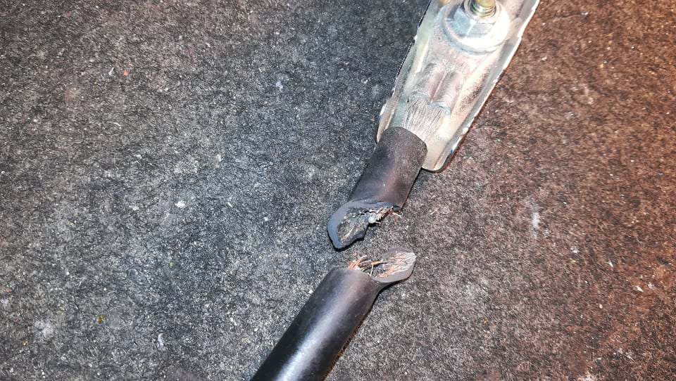

Sodrott kábelt tilos forrasztani, mert az ónszívó huzalhoz hasonlóan az elemi szálak között felkúszik az ón a szigetelés alá, ettől merevvé válik a kábel és előbb-utóbb eltörik, ahogy a mellékelt képen látható. Nem véletlenül lett kitalálva az érvéghüvely. 40 éves gépek csatlakozóiban is tökéletes a kontaktus, ha van a kábel végén érvéghüvely és úgy lett beszorítva.
Nem kúszik fel ha tud az illető forrasztani, mert részben nincs rá ideje, részben pedig csak addig fut az ón, ameddig folyasztószer van a rézen. A szigetelés alatt nincs, oda nem is fut be. Nálam eddig sosem tört el egyetlen forrasztás sem, évtizedek múlva sem, pedig az összes munkakábelt forrasztom amióta az eszemet tudom.
Sőt. Ahol nincs ón a rézen ott tud hajlani, törni (na meg oxidálódni). Ahol van, ott az ón hajlani sem engedi, ergó törni sem tud. A csatlakozó végén eleve nem tud, mert ott a csatlakozó tartja.

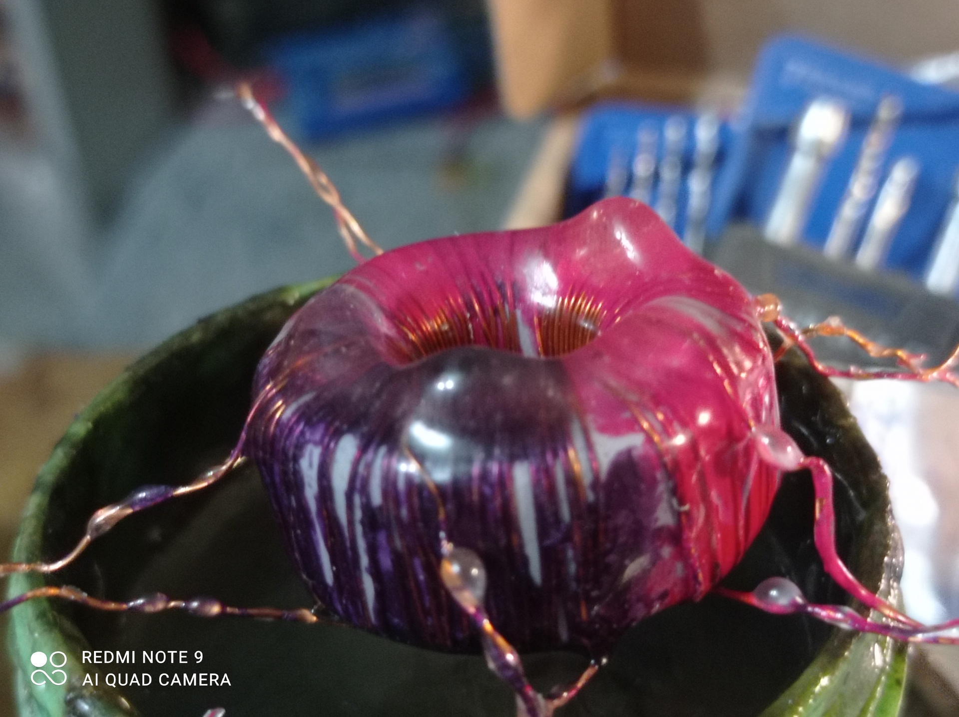

Bevontam Vilepox-szal(Koraxbp) a gatetrafót és az áramváltót 2-szeresen. Így már eléggé le van szigetelve, képek mellékelve. Most pihentetem, mert a vezérlőpanel átrakáskor megsérült az UCC, és nincs több most belőle. HEStore-ban nem volt, és itthon nem is találtam. Pár hét amíg Aliexpreszről megérkezik az újabb készletem belőle.
Szia! Ez a Vilepox kétkomponensű és motor forgórész szigetelésre is jó? Mennyire keményedik ki?
Igen két komponensű, elég nagy a viszkozitása(de, folyik amíg nem köt), ki. Kitöltésre találták ki, de bevonásra is jó(én erre vettem). 2000V/mm a szigetelése, 60 fokig jó. Az ajánlott arányban kell keverni és akkor kb. 20 percig nem köt, utána viszont pár óra alatt kőkeményre köt, lehet csiszolni is.
P-11 a fő komponens és ez van színezett, de a színezett a szavatosság lejárat után tönkremegy, a színtelen még utána is jó. P-15 a kötője. De a honlapon fent vannak tulajdonságok www.koraxbp.hu vilepox termékek

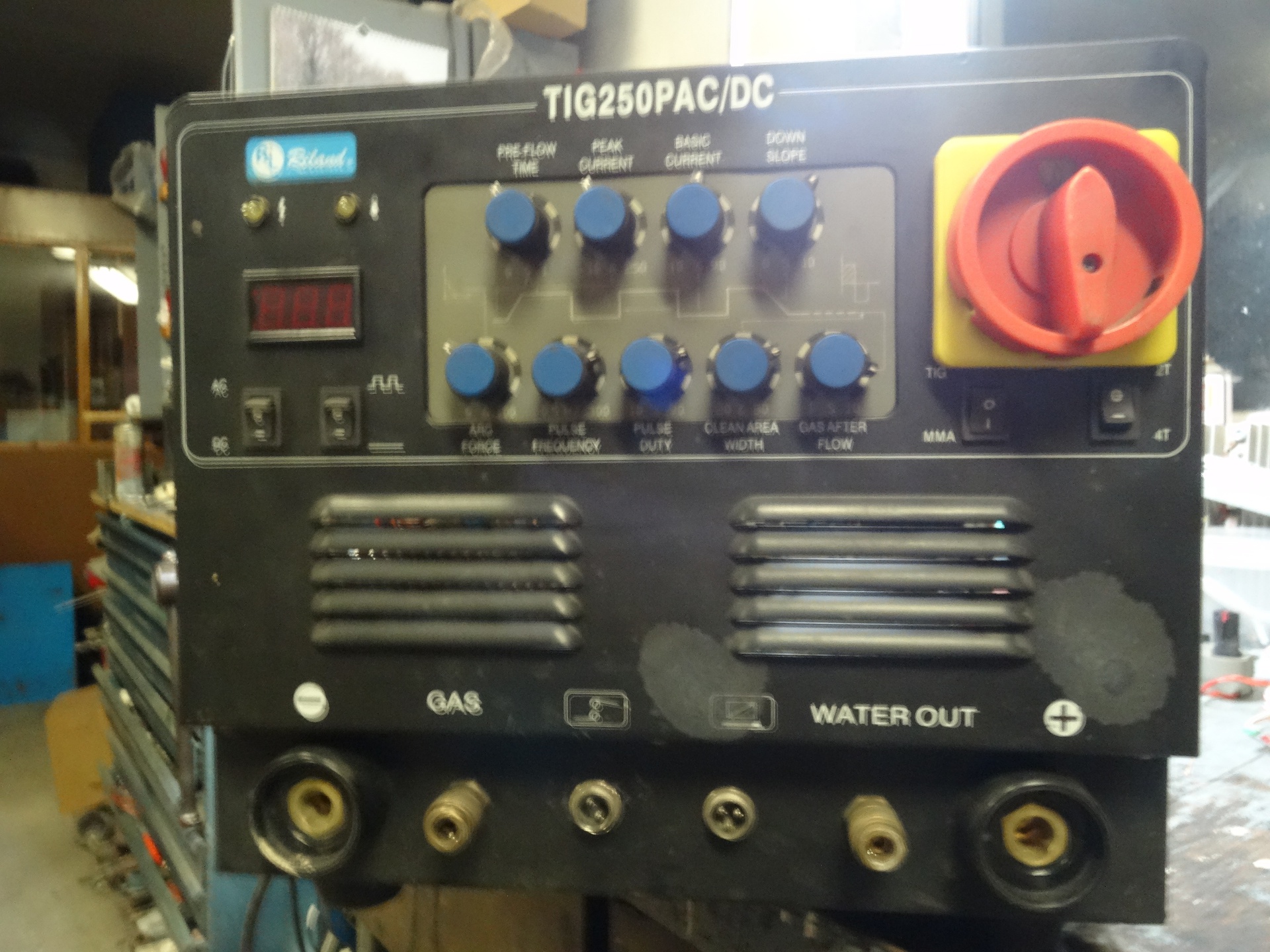

Azt kérdezném (már rég szerettem volna...), hogy pl. egy Riland TIG 250PAC/DC gépben gyárilag nincs minden félvezető, tápegység részben kondi beültetve, akkor azok "pótlása" galibát okozna vagy javítana a bekapcsolási időn?
Szia.
Ez egy rettentő jó kérdés.Ha a kondik párhuzamosan vannak és még van hely,rakhatsz bele.A félvezetőket nem tudjuk hol vannak fejből nem megy talán ha lenne rajz megmondanánk.Talán egy két kép és a hiányzó alkatrész elheljezkedése segítene.
A dc oldalon a K2611-ből, az ac oldalon pedig az irfp260-ből van kevesebb. Lehet, hogy ezek beültetésével a 250-es gép 315-ös lesz?
Ránézésre berakhatod a hiányzó alkatrészeket a fetekhez a gét ellenálásokat is.Nagyobb teljesítményű az nem lesz,de maximumon tovább bírja majd a strapát.Az áram max valahol be van állítva.Ha megtalálod hol van lehet feljebb tekerni.
