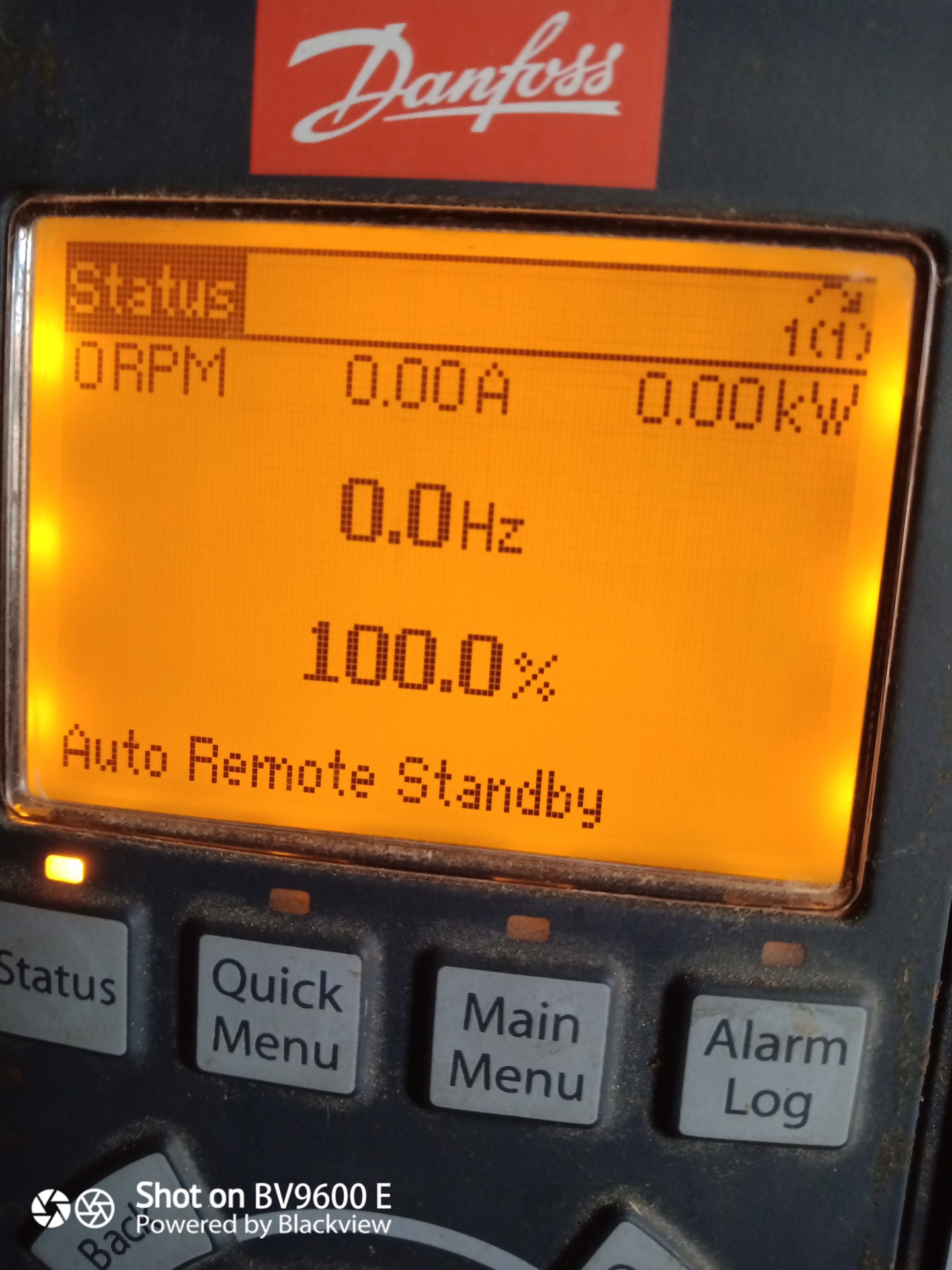

Van egy csodás 5,5kw frekvenciaváltóm. Kezdetben csináltam rajta egy törlést, majd a gyorsmenüben be állítottam a motorértékeket, meg adtam a legkisebb fordulat számot a legnagyobb fordulatszámot, de valamiért a motort nem hajlandó elindítani, a motor csak sípol. Valakinek van ilyen mi lehet a baj? Köszönöm az 5leteket! Laci
Mi van bekötve a sorkapcsokra? Pl.: start,stop indítás vagy távvezérlés? Van benne átkötés a 12-13-18 kapocsról?
Üdv! 12-18 kapcsoló plusz egy 1kohm poti az a 50-53-55. És 12-37 van bekötve egy vész stop . Az operátor panelről sem indul a motor csak sipol valami nagyon kicsi feszt. ír a kijelző
Van rajta egy 3 lábú rövidzár ? Gyárilag bekötik. És nézd meg a gépkönyvében a 37 csatlakozót is.
Nincs, csak a 12-37 írja, hogy össze kell kötni vagy vészt stop
Készítettem fotót mit is csinál. Ha kezelőn el indítom akkor csak sípol a villanymotor és nem indul. Lehet az Igbt hibás?

Pár ilyet használunk a melóhelyen, meg a kistesóját. Szerintem a képen az nem 2500 RPM, hanem 2.5 RPM. Nem emlékszem ott pontra a kiírásnál. Ilyen lassan nem biztos, hogy tud menni a motorod. Egyébként nagyon nem kell hozzájuk nyúlni. Eddig csak egyet kellett cserélnem, mert a hiba reléje bedöglött. Javítható volt amúgy.

Üdv! a motor 50Hz 2900 a fordulata. programozáskor meg adtam én hogy mennyi legyen a motor max fordulata az 2500 a min fordulat 1000 vagy 900 programoztam.
De nem indult el csak sipolt a motor. De nam javítottam frekiváltót igy csak tippelni tudok, hogy lehet az igbt hibás. ki kéne mérnem

Esetleg addig leírhatnád, hogy melyik paramétert mire állítottad. Illetve ellenőrizd le a motorparamétereket (1-1* és 1-2* paraméterek, esetleg 1-3*) és futtass le egy automatikus motor illesztést (1-29 paraméter). A folyamat lefutása közben fel kell pörögnie a motornak.
Köszi ! Az AMA -t is le futtattam végig is vitte , de semmi. a motor nem pörgött fel
A képen láthatod, hogy annak a tizedes pontnak nem kellene nálad ott lennie. Első körben vedd ki a paraméterekből az analóg bemenetről történő szabályzást (3-15 paraméter). Állíts be fix referenciát. Nézd át a motor paramétereket.
Vissza állítottam mindent alapra nem kötöttem be potit , be állítottam a motor értékeket , és kézi módban el indítottam, de semmi , a motor sípol de nem indiíjta el. Gyakorlatilag a Hz 0 ![]()

Fura, hogy nincs hibaüzenet, ha baja lenne azt közölné. Ezért gondolom, hogy csak valami beállítás a rossz. Ha van rá mód, akkor légyszi írd le a következő paramétereket a frekiváltóból kiírva: 1-10 Motor felépítése 1-20 Motorteljesítmény [kW] 1-22 Motorfeszültség 1-23 Motorfrekvencia 1-24 Motoráram 1-25 Névleges motorfordulatszám 1-30 Állórész ellenállása (Rs) 3-00 Referenciatartomány 3-02 Min. referencia 3-03 Maximális referencia 3-04 Referenciafunkció 3-10 Belső referencia 3-11 JOG ford.sz.[Hz] 3-12 Gyorsítási/lassítási érték 3-13 Referencia helye 3-14 Belső relatív referencia 3-15 1. referenciaforrás 3-18 Relatív skálázás referenciaforrása 3-40 1. rámpa típusa 3-41 1. felfutási rámpaidő 3-42 1. fékezési rámpaidő 4-11 Motor f.szám alsó korlát [1/min] 4-12 Motor f.szám alsó korlát [Hz] 4-13 Motor f.szám felső korlát [1/min] 4-14 Motor f.szám felső korlát [Hz] 4-18 Áramkorlát
ok holnap bekötöm és megnézem miket ir ki, most egy siemens- üzemelek be. Kicsit fura a Danfoss után, Viszont itt már rögtön fel fut a motor ![]() Danfoss-nál az a fura mikor kézi módba indítom azt írja ki fut csak a motor nem pörög fel . Freki váltó elő életét nem ismerem ez egy használt készülék. |
